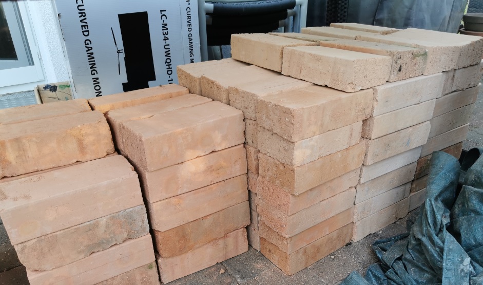

Bezüglich der Form war ich mir eigentlich sicher, dass es ein Pompejii Ofen werden soll. Ich hatte bei ebay günstig "Schamottsteine" ergattert und war ganz überrascht wie leicht sich diese bearbeiten ließen. Ich war schon etwas verwundert, dass die Steine im Normalformat so leicht waren (1,6 Kilo), habe mir aber nichts weiter dabei gedacht. Vom Ofenbau-Händler habe ich dann erfahren, dass es sich um Moler anstelle von Schamott handelt. Ich habe also jede Menge Isoliersteine gekauft und so sehen die aus:
