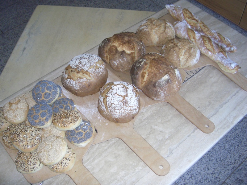

Gegen 12:00 Uhr dann der eigentliche Backbeginn mit dem Einschliessen der Bauernbrote usw.,
Schwäbisches Bauernbrot.JPG (218.94 KiB) 11354 mal betrachtet
Walnuss Sonnenblumen Brot.JPG (227.93 KiB) 11354 mal betrachtet
Bierbrot mit Speck
Bierbrot mit Speck
Sesam - Saaten - Mohn
Von links: Brötchen - Bierbrote -Schwäb.Bauernbrot - Walnuss Sonnenblumen Brot - Dinkelbaguette

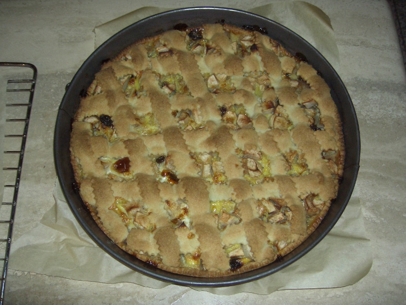

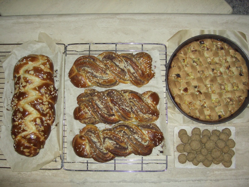

es ist bereits 16:00 Uhr, die Temperaturen sind jetzt schon etwas niedriger und es geht ans Süßgeback
Was ganz besonderes und nicht alltäglich, eine Spezialität für .....
Süßgebäck
Süßgebäck
Zöpfe und Kuchen.JPG (230.73 KiB) 11354 mal betrachtet

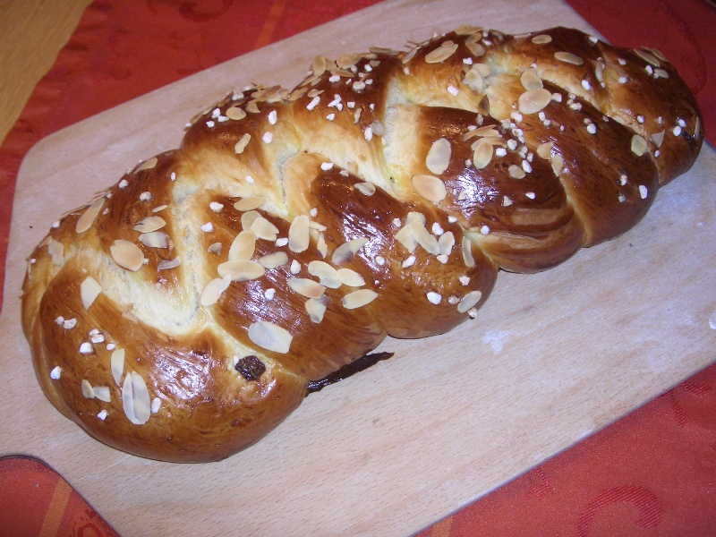

bis dann zuletzt gegen 19:15 Uhr die Zöpfe dran waren. Nachdem dann alles durch war stand die Ofentemperatur bei ca.230°C -ohne Zwischenheizen !!

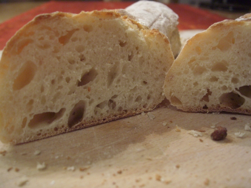

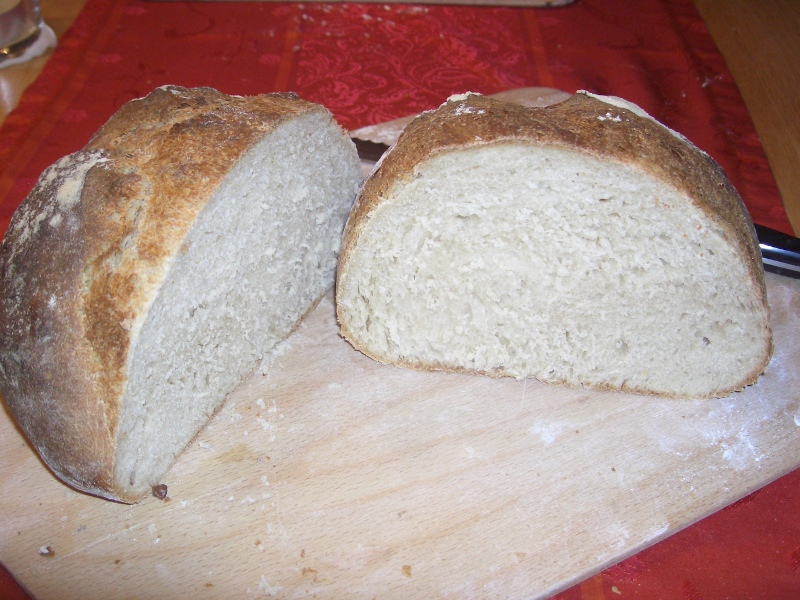

Ich hoffe, daß sich meine Backergebnisse einigermaßen sehen lassen können. Wie Ihr den beigefügten Bildern entnehmen könnt, habe ich mein Rätsel betreffend fehlendem Ofentrieb lösen können - es lag an Übergare.
