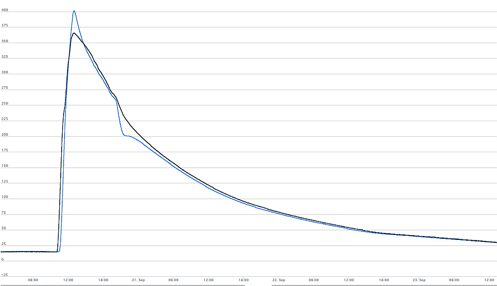

Zum Vergleich habe ich mal einen Verlauf von meinem Ofen rausgesucht.
(schwarz = über der Kuppel, blau = unter dem Boden)
21.9. 06:00 150 °C
21.9. 16:00 100 °C
22.9. 12:00 50°C
150°C => 100°C in 10 h
100°C => 50°C in 20 h
Ich überlege für Pumpernickel auch ein Holzbrett im Ofen auszuprobieren, mein Verlauf reicht dafür nämlich so nicht.
