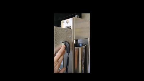

Hallo Leute,
habe ein wenig gebastelt und möchte euch teilhaben lassen.
Folgende Kosten entstehen ca.
Blech aus dem Schrott. 0 €
Eine alte Nähmaschine 0 € man kann aber auch ein einfaches Fußpedal kaufen. 3 bis 5 €
Eine 14 er Nuss. 2,50 € ich habe die 4 mal aufgeflext damit die passent war, denn eine Muffe kam viel teuerer.
Blechschrauben 3,50 € ( hab ein paket mit 100 stck. genommen den das kommt günstiger als 10 Schrauben)
Einen Dreifach Schalter (ein aus ein) 8 € (dient zum vorwärts- rückwärts)
Einen Motor mit 2,5 U/min ca 100 kg Zugkraft. 16 € bei Ebay direkt aus China kommt er etwas günstiger.
Ein Schanier 2 €
Also ein Betrag von 30 bis 40 Euro ca.
So mal sehn ob ich Bilder hinbekomme.
Viel Spass
1 teile.jpg (39.88 KiB) 5469 mal betrachtet
2 pedal.jpg (9.4 KiB) 5469 mal betrachtet
3 stromzufuhr.jpg (9.5 KiB) 5469 mal betrachtet
4 vor-rück.jpg (9.53 KiB) 5469 mal betrachtet
5 ohne darm.jpg (8.48 KiB) 5469 mal betrachtet
6 test.jpg (71.3 KiB) 5469 mal betrachtet

Was ich nicht so ganz nachvollziehen kann ist die Machart Deiner Bilder.
Könntest Du evtl. mal eins einstellen, auf dem man das ganze Gerät richtig erkennen kann, ohne zu rätseln was das sein könnte?
Vielen Dank im voraus.
Freundlicher Gruß
Manfred
Die Bilder sind aus einem Video entnommen, da bin ich wohl nicht sehr gewand.
Falls du Facebook hast, habe bei Antwort Siggi einen Link gepostet.
Gruß Miked
