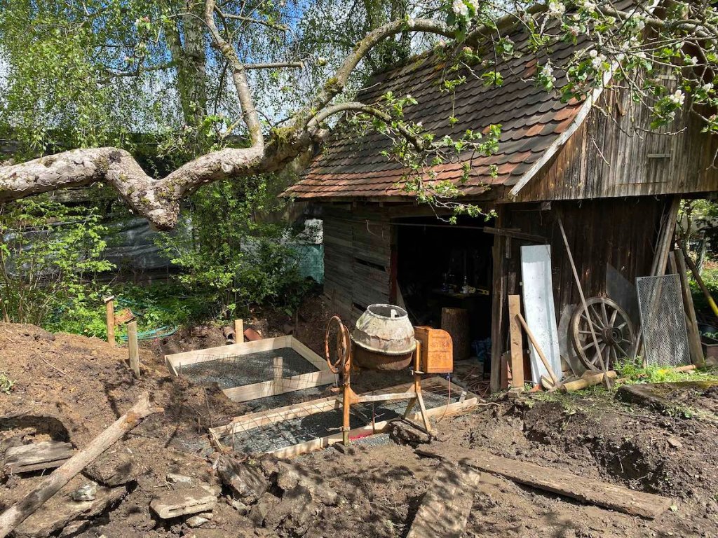

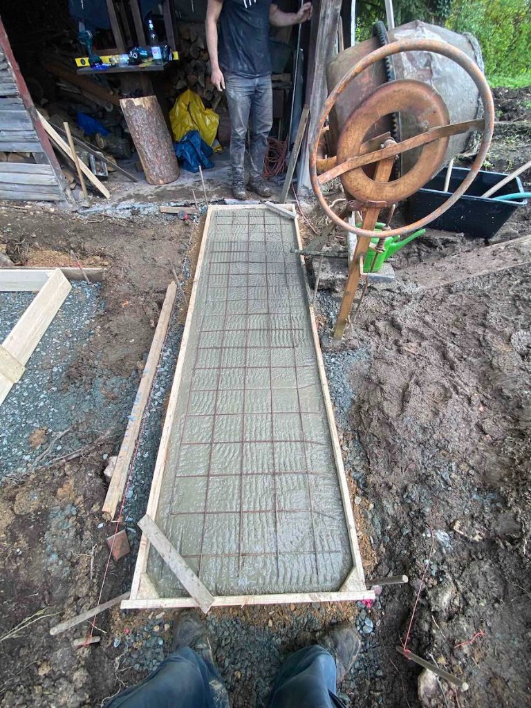

Verschalung Fundamente 1.jpeg (331.77 KiB) 17051 mal betrachtet
Verschalung Fundamente 2.jpeg (307.17 KiB) 17051 mal betrachtet
Aufbau Fundamente.jpeg (271.61 KiB) 17051 mal betrachtet
fertiges Streifenfundament.jpeg (184.31 KiB) 17051 mal betrachtet
fertige Fundamente.jpeg (316.26 KiB) 17051 mal betrachtet

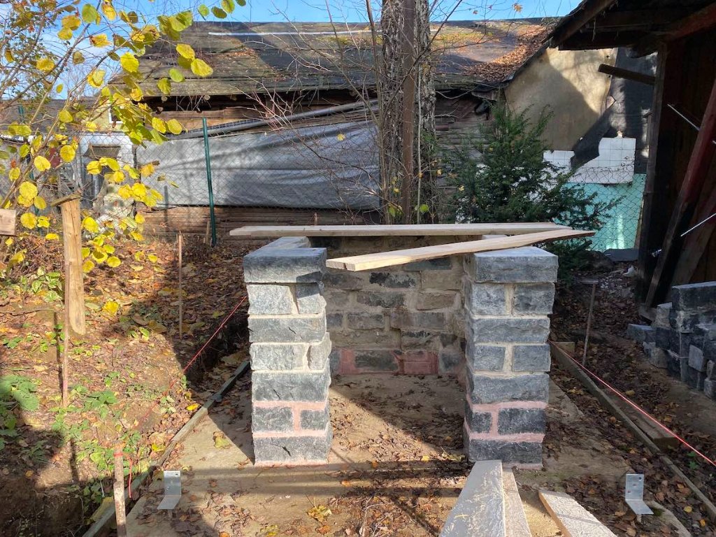

Aufmauern des Unterbaus.jpeg (296.24 KiB) 17051 mal betrachtet
Unterbau aus Diabas Naturstein.jpeg (142.81 KiB) 17051 mal betrachtet
fertiger Unterbau.jpeg (263.54 KiB) 17051 mal betrachtet

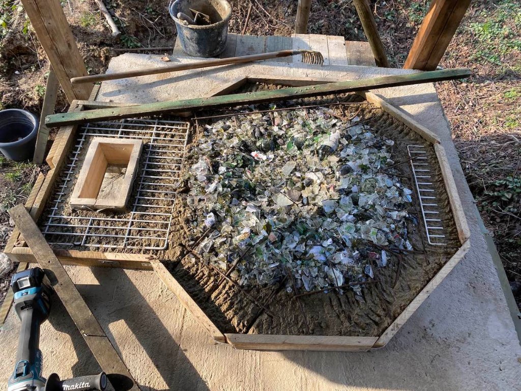

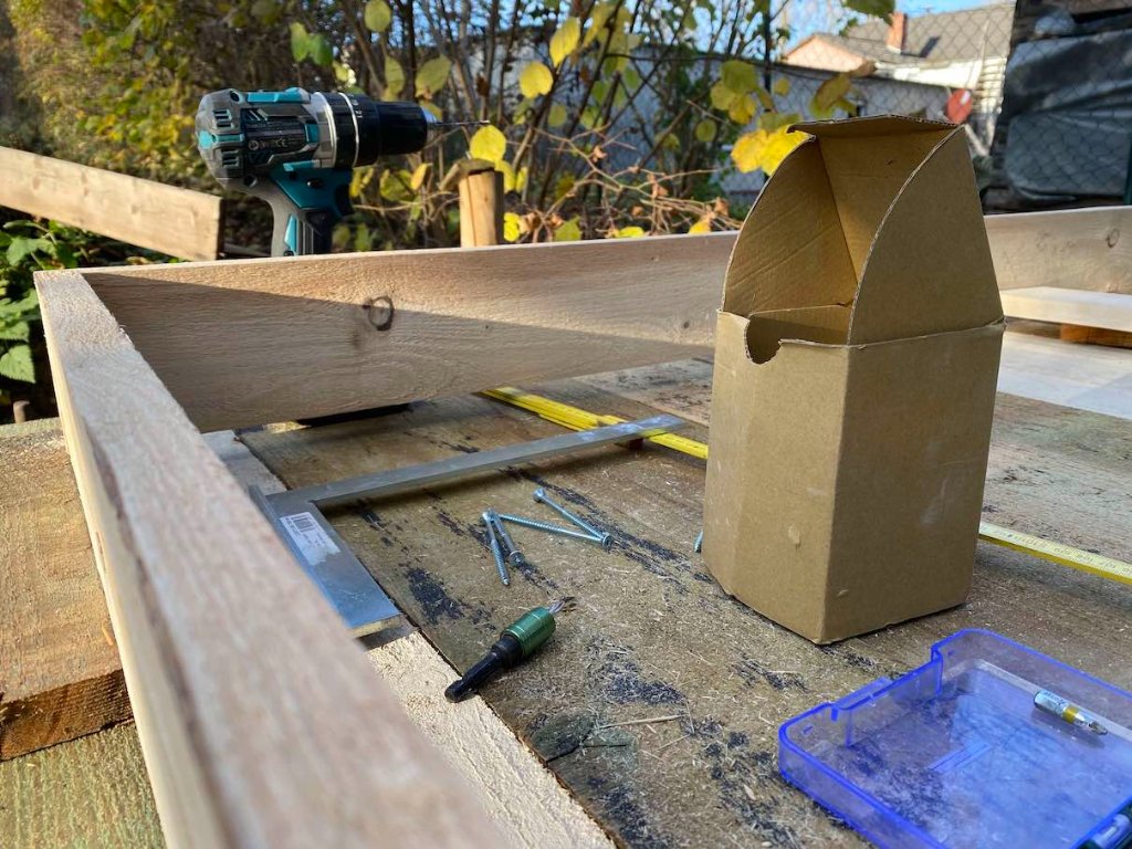

Verschalung für den Zwischenboden entsteht.jpeg (192.49 KiB) 17051 mal betrachtet
Schalung Zwischenboden mit Positiv für Perlitzementschicht.jpeg (250.03 KiB) 17051 mal betrachtet

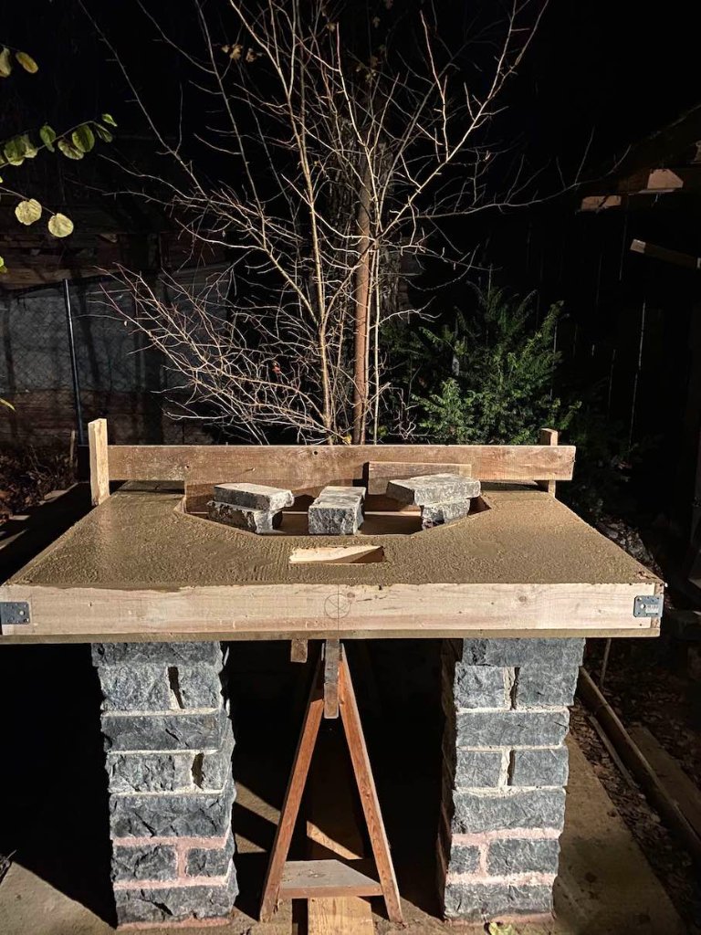

Zwischenebende betonieren 1.jpeg (253.94 KiB) 17051 mal betrachtet
Zwischenebende betonieren 2.jpeg (198 KiB) 17051 mal betrachtet
Verschalung für Perlitezementschicht.jpeg (233.09 KiB) 17051 mal betrachtet
Detail Perlitzementschicht 1.jpeg (264.47 KiB) 17051 mal betrachtet
Detail Perlitzementschicht 2.jpeg (265.78 KiB) 17051 mal betrachtet
Detail Perlitzementschicht 3.jpeg (299.92 KiB) 17051 mal betrachtet
fertige Perlitzementschicht.jpeg (285.66 KiB) 17051 mal betrachtet

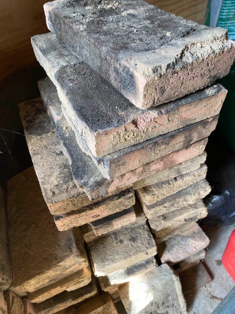

- Auf Grund der Farbe bin ich mir nicht mehr sicher, ob ich wirklich Schamottesteine erstanden habe? (siehe Details/Bilder) Ich habe hier im Forum etwas von einem sehr ähnlichen Stein gelesen. Bisher kannte ich nur den klassischen gelblichen Schamotte Stein. Meine Steine (allerdings auch die neuen Platten) sind eher rosa/lachsfarben
Detail Schamotte Steine 1.jpeg (153.12 KiB) 17050 mal betrachtet
Detail Schamotte Steine 2.jpeg (224.04 KiB) 17050 mal betrachtet
Detail Schamotte Steine 3.jpeg (270.04 KiB) 17050 mal betrachtet

Mit den Steinen am besten den Verkäufer fragen wo Sie vorher verbaut waren , die Farbe ist schon interessant aber es gibt viele Farbtöne von fast weiß bis zu fast dunkelbraun.

klär mal ab, ob die Steine lebensmittelecht sind
und nicht für die Industrie sind,

Leider konnte ich über die Verkäuferin nicht klären, ob es lebensmittelechte Steine sind. Kann mir ein Kaminbauer so etwas sagen, wenn ich die Steine vorlege?
