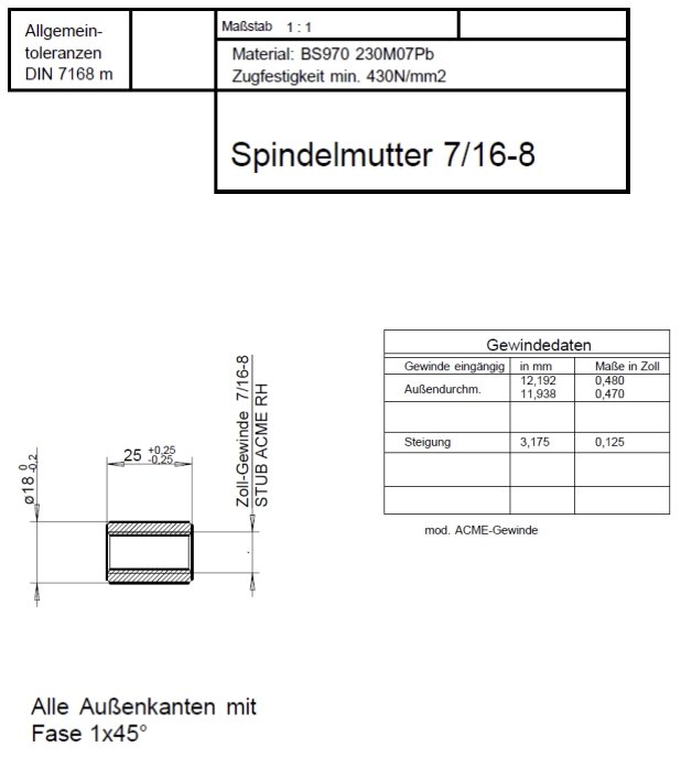

... bin mit meiner Spindelmutter immer noch nicht weiter ... :motz:
Ist jemand in der Lage, oder kennt jemanden, der mir anhand nachfolgendem Datenblatt eine 3-D-Datei erstellen kann?
Im I-Net gibt es ein paar CAD-Services (z. B. igus-cad.com), dort besteht aber nur die Möglichkeit Gewindemuttern zu konstruieren und keine Spindelmuttern.

Dann eher bei www.traceparts.com, aber da sind die Spindelmuttern nur in metrischen Maßen erhältlich.
