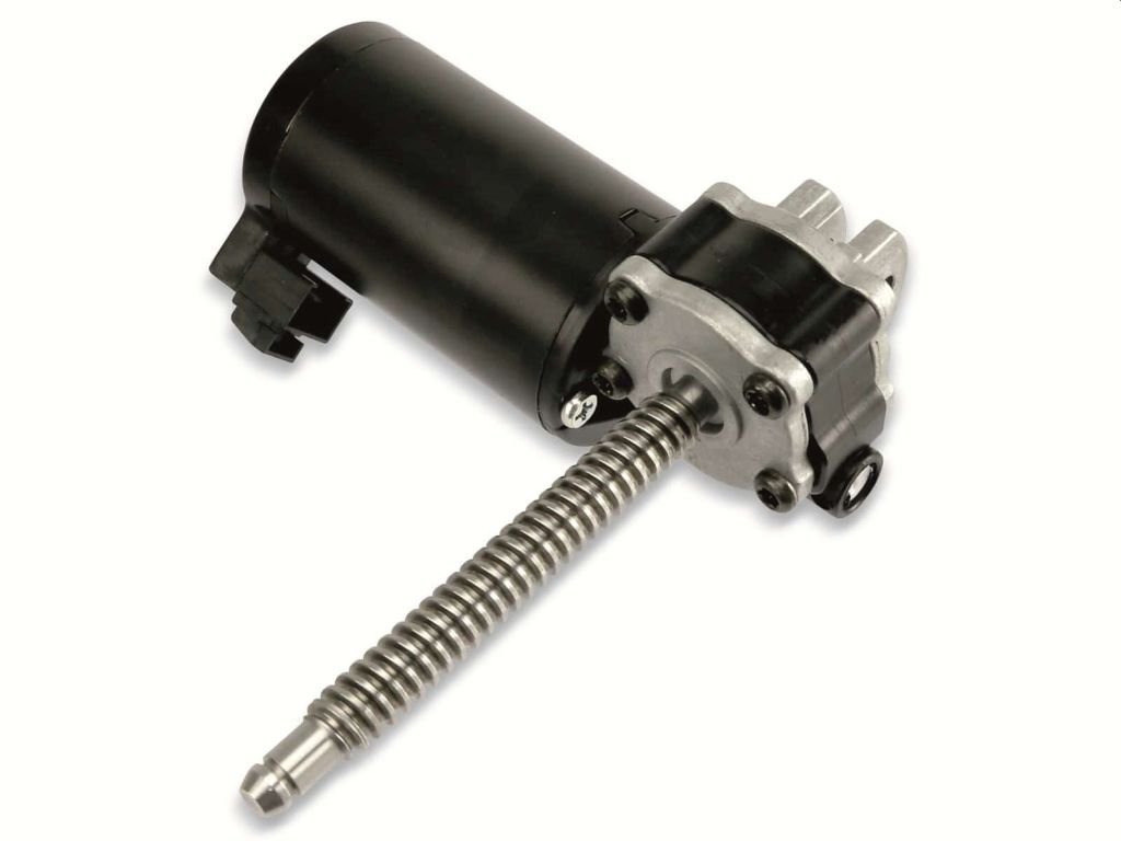

Hallo liebe Forengemeinde,
ich bräuchte mal eure Hilfe.
Ich habe mir einen 12 V-Getriebemotor mit Spindel gekauft, den ich für eine Linearhöhenverstellung in meinem Frästisch verbauen möchte. Nun zu meiner Frage. Wo bekomme ich eine passende Spindelmutter, bzw. eine entsprechende 3D-Zeichnung zum Selbstdrucken?
Der Motor hat folgende technische Daten, wobei Spindelmaß und -steigung relevant sein werden:
- Betriebsspannung: 12 V- (2...13,8 V-)
- Leerlauf-Stromaufnahme: ca. 3,5 A
- Stromaufnahme: max. 22 A
- Drehzahl bei 2 V-/20 U/min, bei 6 V-/84 U/min, bei 12 V-/180 U/min
- Drehrichtung wahlweise links oder rechts
- 4,8 mm Flachsteckanschluss
- Spindelmaße (Ø x L): 11,7 x 103 mm
- Spindelsteigung: 3,175 mm
- Motor-Ø 49 mm
- Maße ohne Spindel (L x B x H): 144 x 63 x 60 mm
Getriebemotor mit Spindel.jpg (41.84 KiB) 3330 mal betrachtet

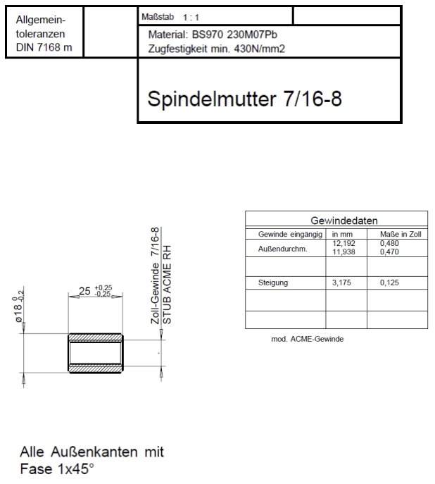

Die Spindelmutter hat eine Größe von 7/16" x 8 mm, ist aber beim Lieferanten des Motors nicht mehr lieferbar. :dagegen:
Re: Spindelmutter für Getriebemotor
Verfasst: Fr 28. Okt 2022, 12:15
8 Gänge pro Zoll sind wohl kein Standard bei 7/16´´??
https://www.gewinde-normen.de/acme-gewinde.html

... bin mit meiner Spindelmutter immer noch nicht weiter ... :motz:
Ist jemand in der Lage, oder kennt jemanden, der mir anhand nachfolgendem Datenblatt eine 3-D-Datei erstellen kann?
Im I-Net gibt es ein paar CAD-Services (z. B. igus-cad.com), dort besteht aber nur die Möglichkeit Gewindemuttern zu konstruieren und keine Spindelmuttern.
