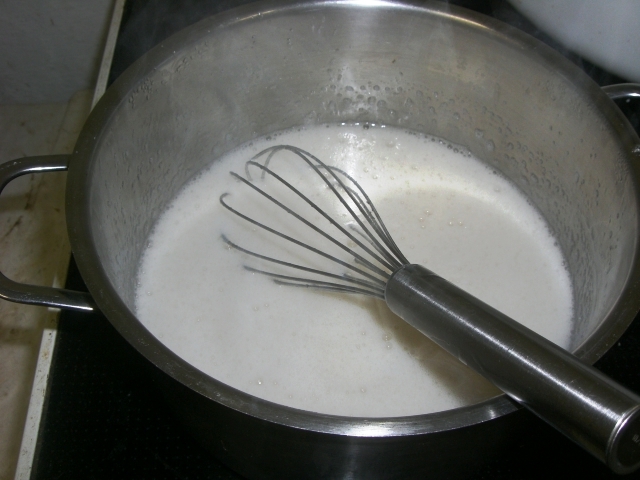

Mit einem Teil des Wassers die Gelantine vorquellen lasssen, das restliche Wasser aufkochen und die gequollene Gelantine darin auflösen.
Münsterl 025.jpg (221.21 KiB) 16944 mal betrachtet
Nicht mehr aufkochen lassen, sondern zum Abkühlen beiseite stellen.

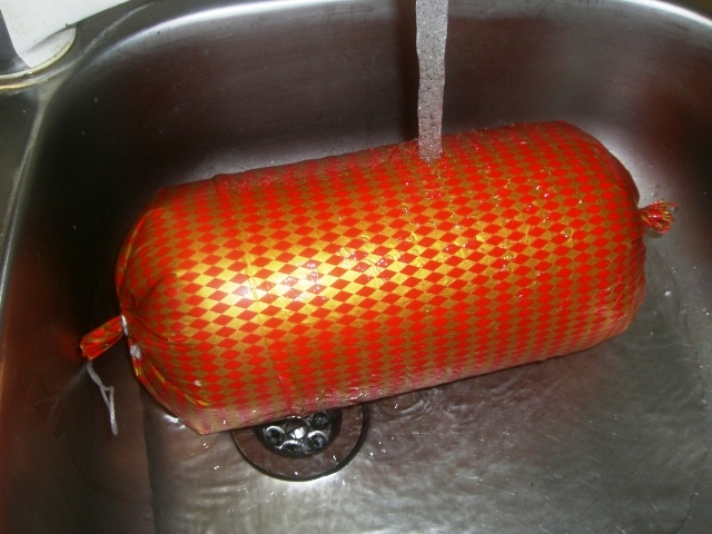

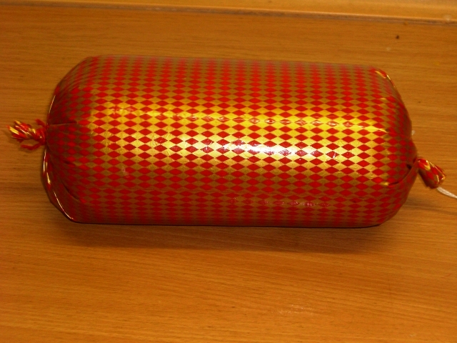

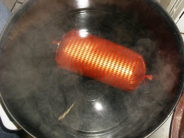

nachdem ich meine Finger wieder auseinander bekomme, die Fotos von der gefüllten Wurst. Gebrüht habe ich 3 Stunden bei 80°C
Danach die Wurst nur kurz kalt abspülen
Münsterl 064.jpg (271.06 KiB) 16944 mal betrachtet

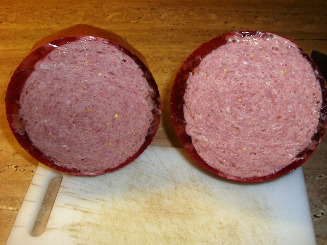

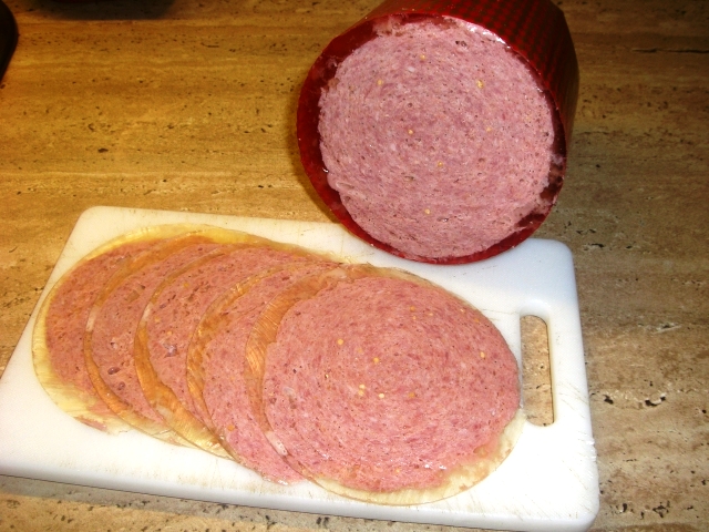

und über Nacht an der Luft hängend abkühlen lassen, damit sich der Geleerand bilden kann. Ich habe sie dann sicherheitshalber noch 2 Stunden in den Kühlschrank gelegt, bevor ich sie anschnitt.
Münsterl 067.jpg (226.97 KiB) 16944 mal betrachtet
Münsterl 070.jpg (299.98 KiB) 16944 mal betrachtet
Münsterl 074.jpg (292.01 KiB) 16944 mal betrachtet
Münsterl 079.jpg (304.57 KiB) 16944 mal betrachtet
Münsterl 082.jpg (328.76 KiB) 16944 mal betrachtet

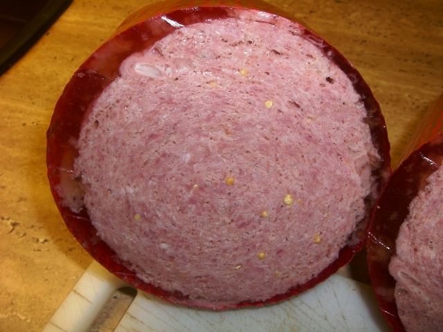

Das Aspik ist schön fest geworden und hat sich recht gleichmäßig um die Wurstmasse gelegt. Sogar Mausi hat probiert und die Wurst für gut befunden, obwohl sie eigentlich so ein Schlabberkram wie Gelee nicht mag.
