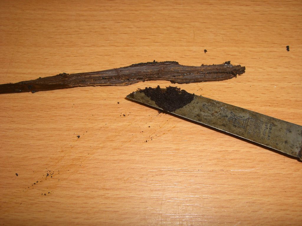

Vanillestange auskratzen. Man kann auch Bourbon-Vanillezucker nehmen.
Christstollen 091.jpg (204.06 KiB) 65576 mal betrachtet

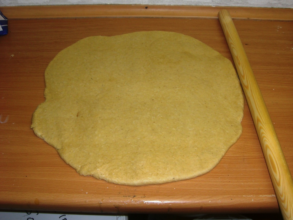

nach der Teigruhe den Stollenteig wie eine Pizza ausrollen und die Früchte darauf verteilen
Christstollen 115.jpg (213.25 KiB) 65576 mal betrachtet

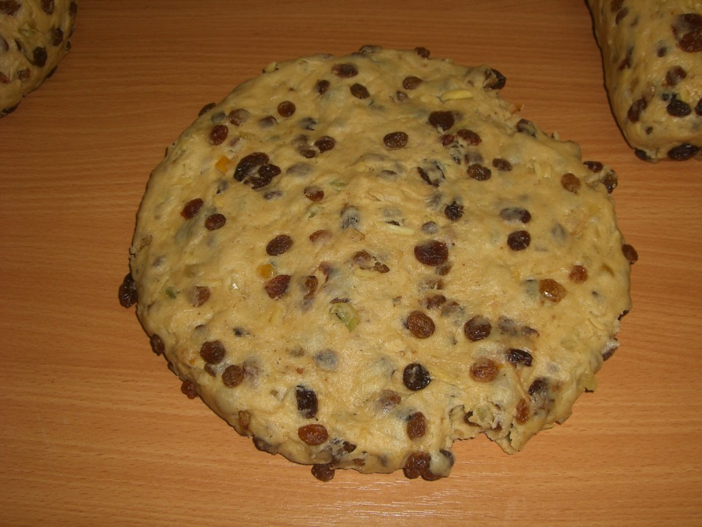

jetzt werden die Stollen geformt.Dazu eine Teigkugel mit den Händen platt drücken
Christstollen 136.jpg (189.83 KiB) 65576 mal betrachtet

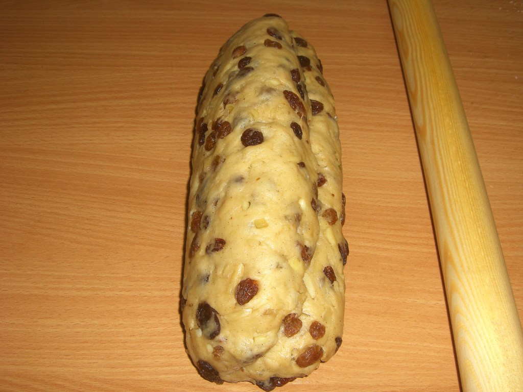

nocheinmal in der Mitte zusammenfalten und glatt rollen
Christstollen 139.jpg (183.57 KiB) 65576 mal betrachtet
Mit dem Schluß (der Naht) nach unten auf die Arbeitsplatte legen.

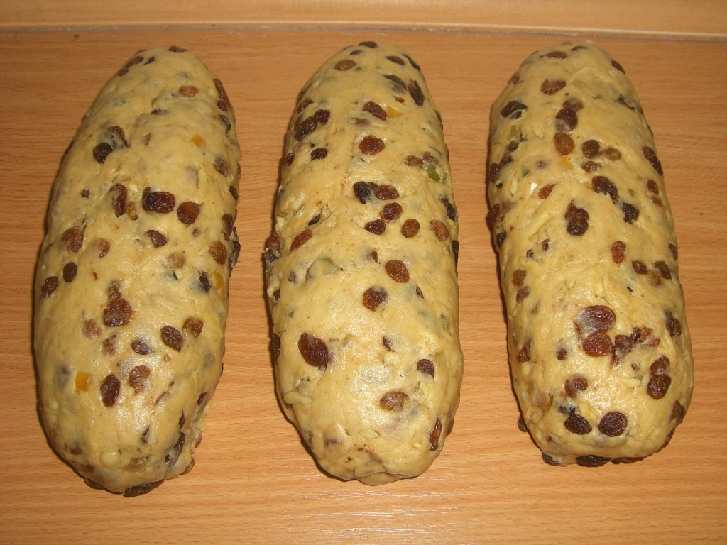

den kleinen Wulst auf den Großen legen
Christstollen 151.jpg (177.92 KiB) 65576 mal betrachtet

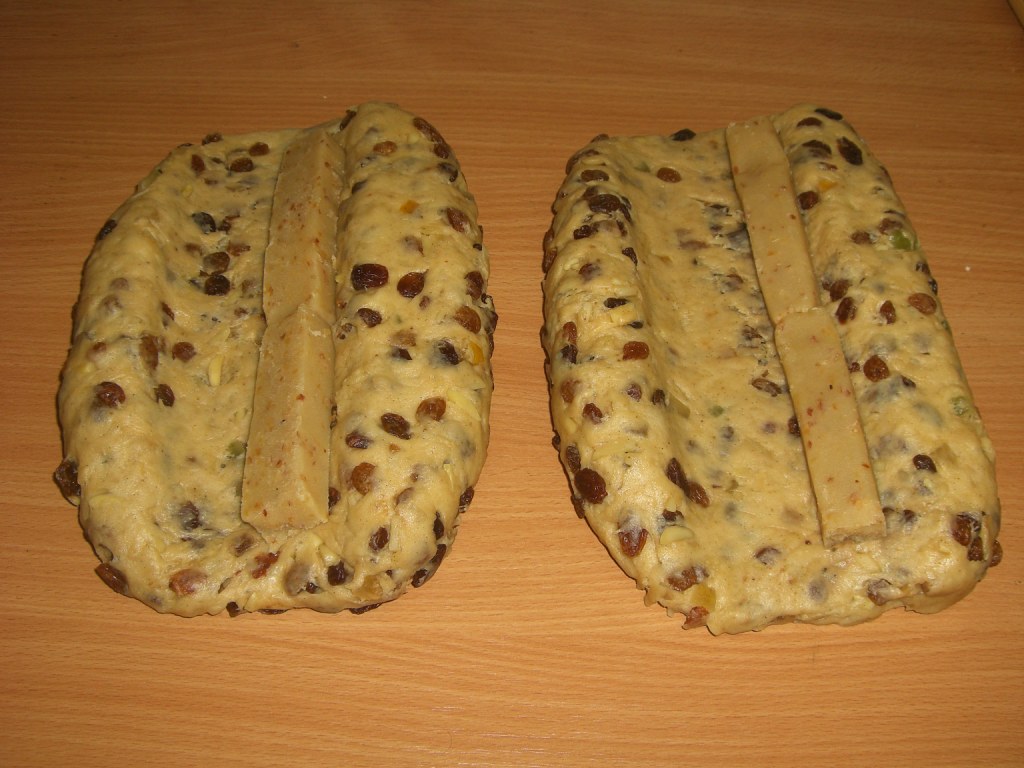

für Marzipanstollen den Teig genauso aufarbeiten und einen Streifen Marzipan einlegen.
Christstollen 152.jpg (187.76 KiB) 65576 mal betrachtet
Christstollen 154.jpg (197.92 KiB) 65576 mal betrachtet
den Teig über dem Marzipan zusammenlegen, sodass der kleine Wulst auf dem großen Wulst liegt.
Christstollen 156.jpg (178.67 KiB) 65576 mal betrachtet
in Ermangelung von Pappe habe ich 3-4 Blätter Zeitung unter das Backpapier gelegt, damit der Stollen beim Backen von unten nicht zu dunkel wird.

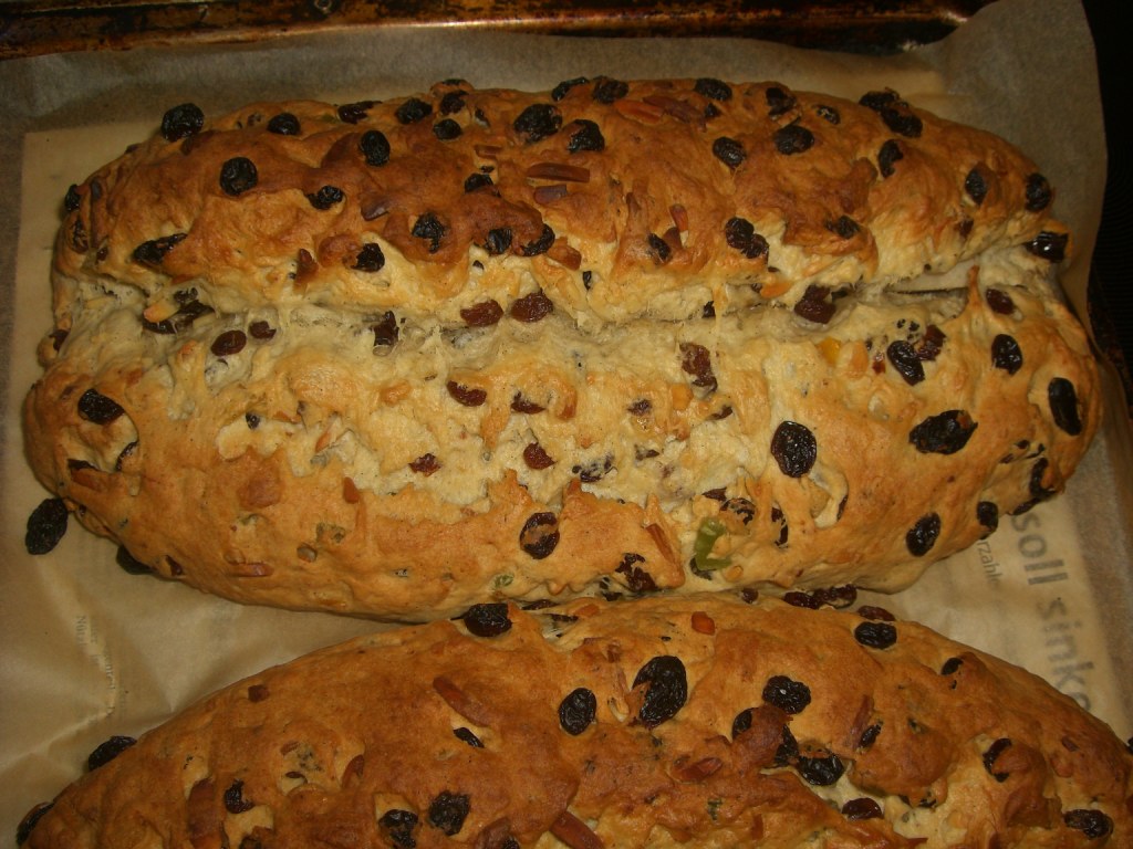

nach 50 Minuten ist der Stollen fertig gebacken.
Die herausgebackenen und verbrannten Rosinen absuchen und entsorgen. Sie sind bitter.

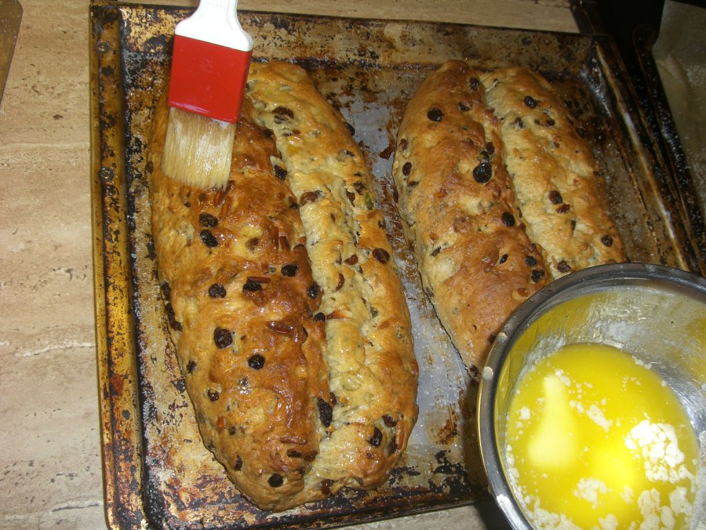

den Stollen einige Minuten abkühlen lassen und dann satt mit flüssiger Butter einstreichen.
Auch von unten. Aber vorsicht der Stollen ist noch warm und sehr zerbrechlich.

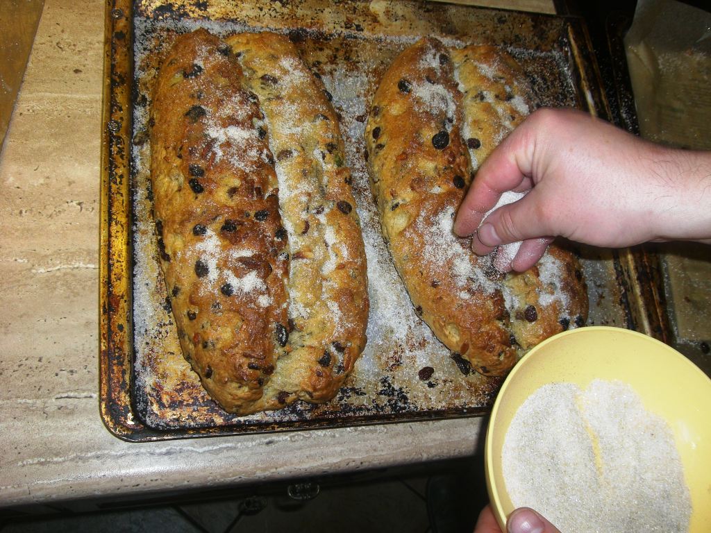

nach dem Buttern gleich mit Zucker- Vanillezucker-Mischung bestreuen und den Stollen abkühlen lassen.
Christstollen 179.jpg (232.06 KiB) 65575 mal betrachtet

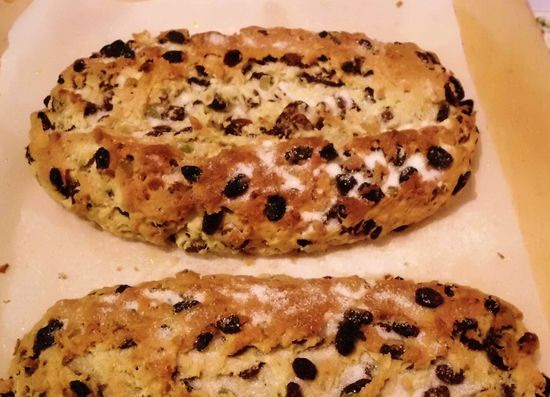

ich habe heute dein Rezept im Elektroherd gebacken. Dazu habe ich die von dir angegebenen Mengen halbiert. Es soll ja nur ein Test sein.
Schwierig war für mich das Zusammenklappen der Teiglinge. Das war nicht so perfekt wie bei dir. Die Stollen sind genau dort auseinander gegangen.
Hier mal ein Bild nach der ersten Zuckergabe:
Jetzt habe ich bereits zwei verschiedene Stollenrezepte probiert. Zum Anschnitt kann ich dann einen Vergleich anstellen.
Nochmals :danke: für die tolle Anleitung und die vielen Bilder.
Grüße aus der Altmark
BachFisch
P.S. Ein 'Rollholz' habe ich mir auch gleich noch angeschafft. Geht prima!!!!

die größte Gefahr beim Stolenbacken ist, daß sie auseinanderlaufen.
Deine sehen doch gar nicht so schlecht aus. Ich hatte am Mittwoch original Dresdener Stollen in der Hand und habe mir diese hochpreisigen Gebäcke genauer angesehen.
Die waren stark auseinandergegangen, da brauchst du dich mit deinen Stollen nicht verstecken.
Versuch doch beim nächsten mal, dem kleinen Wulst noch weiter auf den großen Wulst zu legen. Das sollte helfen.
