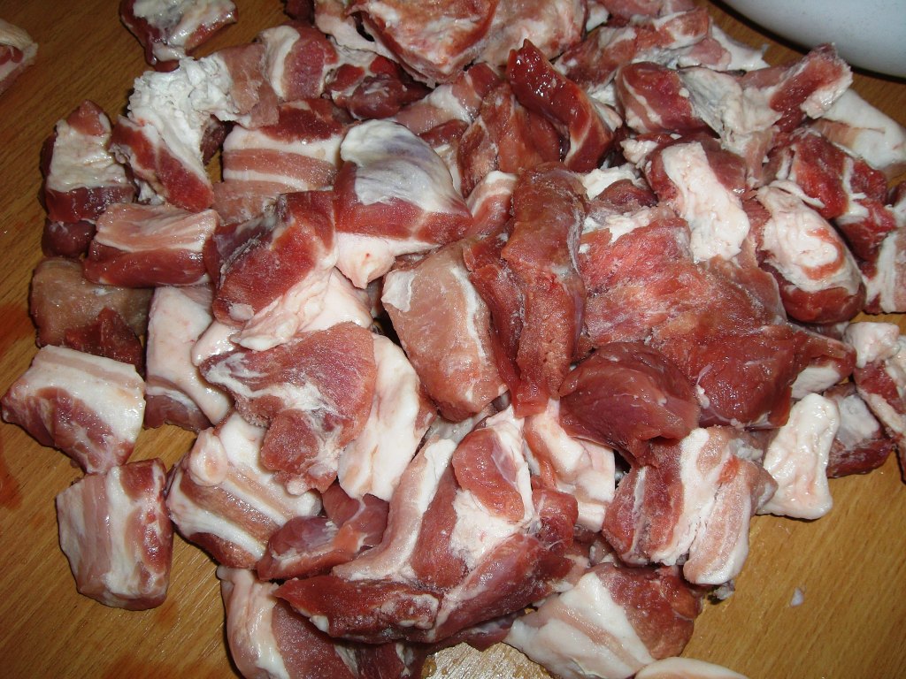

50% Schweineschulter, schier
50% Schweinebauch ohne Knorpel und Schwarte

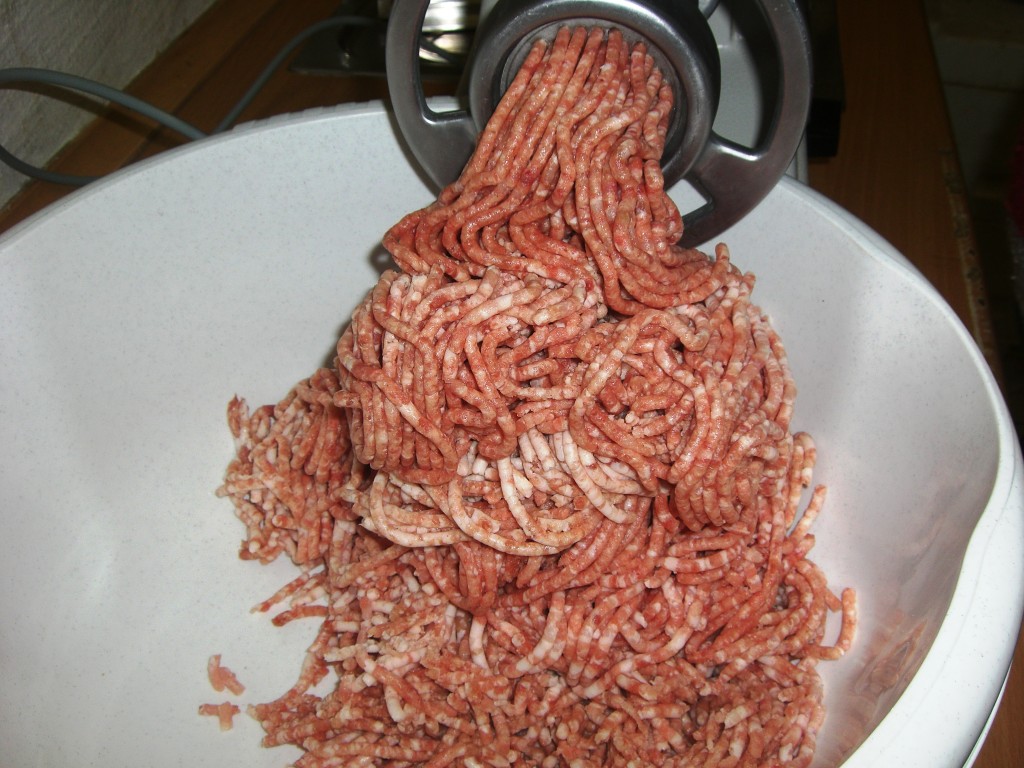

Mettendchen 022.jpg (230.21 KiB) 4993 mal betrachtet

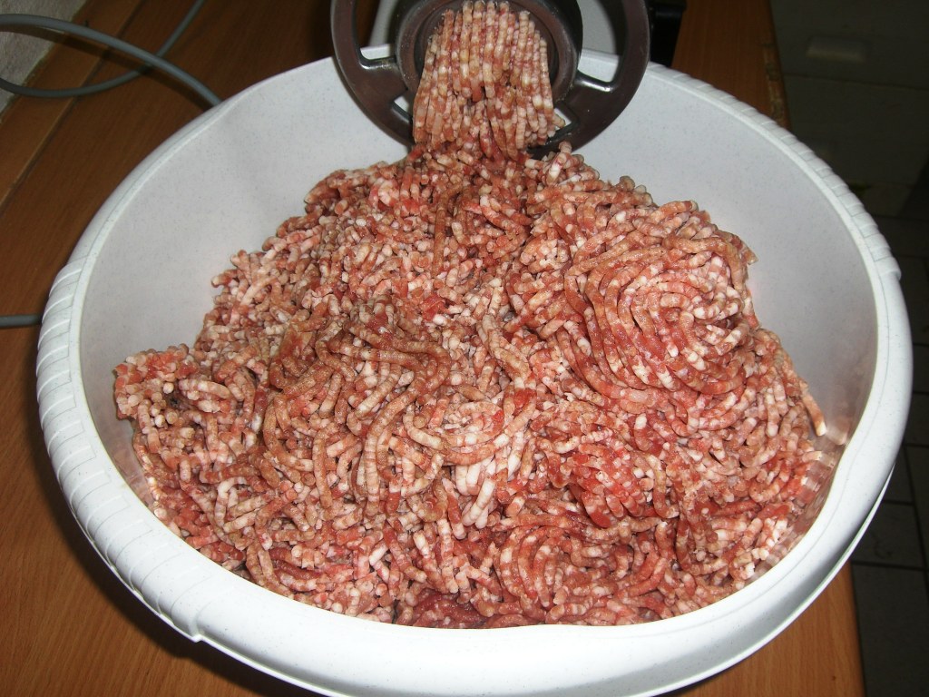

Mettendchen 025.jpg (249.34 KiB) 4993 mal betrachtet

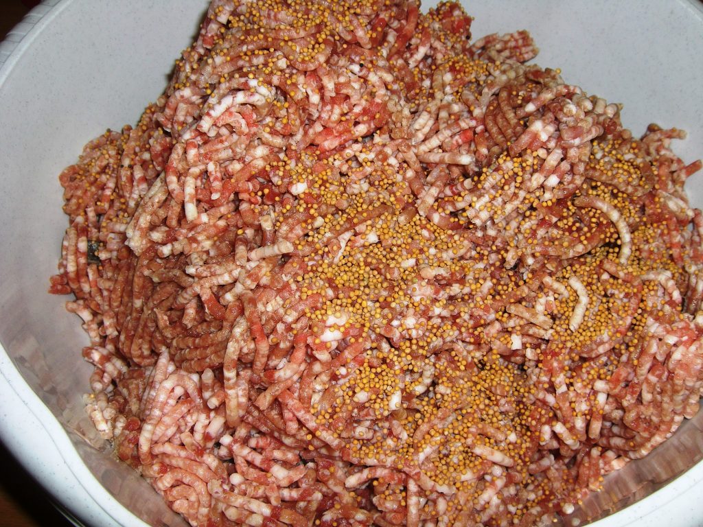

Nach dem Wolfen die Senfkörner zugeben
Mettendchen 026.jpg (268.2 KiB) 4993 mal betrachtet

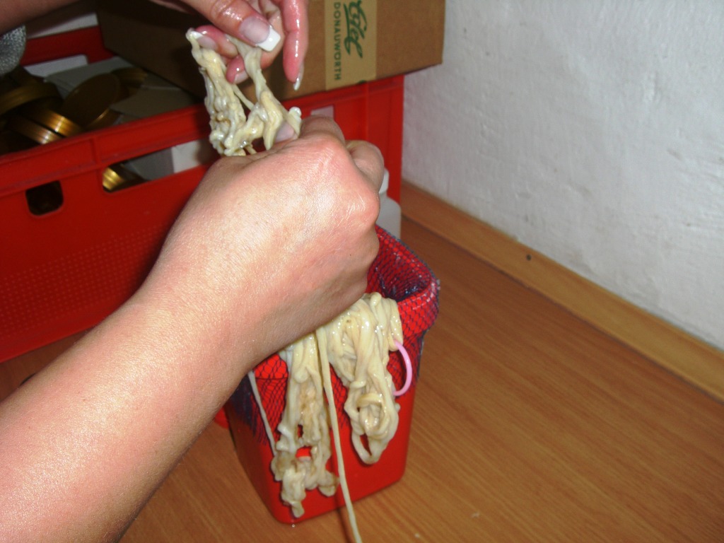

Mausi entwirrt den Gordischen Knoten
Mettendchen 029.jpg (183.31 KiB) 4993 mal betrachtet

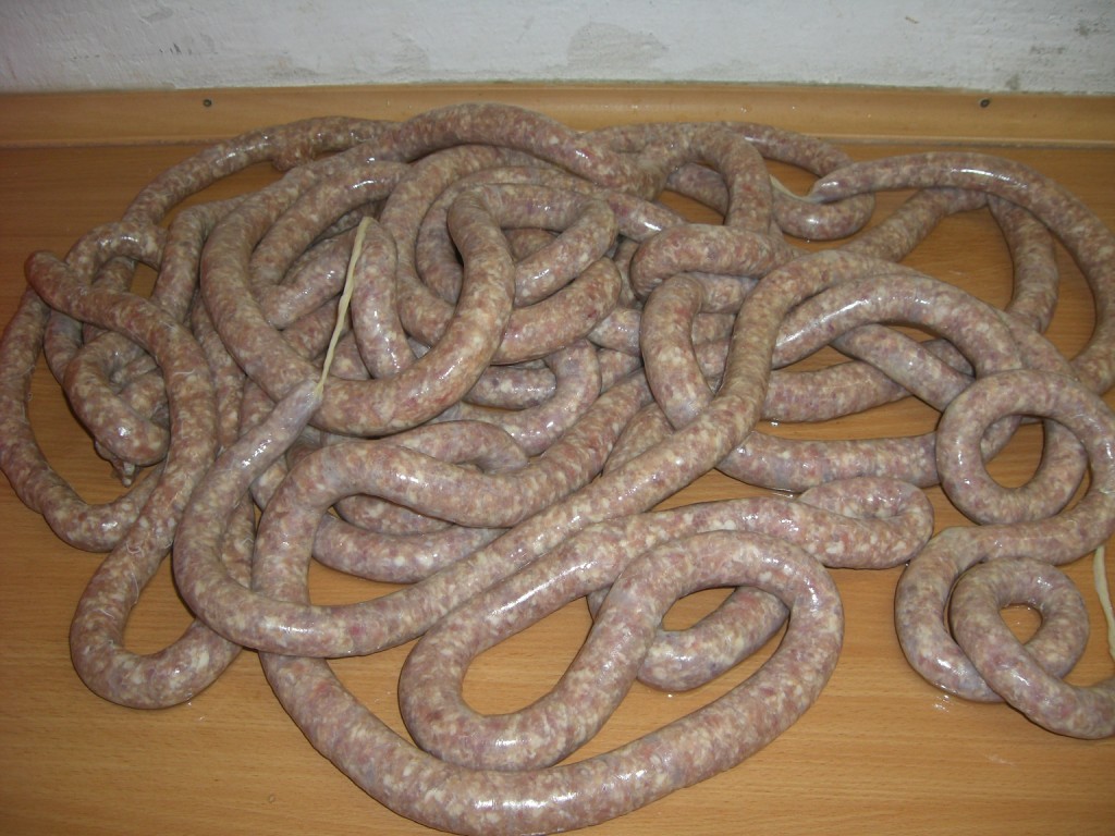

gefüllt haben wir in 26/28 Schweinedünndarm
Mettendchen 031.jpg (222.57 KiB) 4993 mal betrachtet

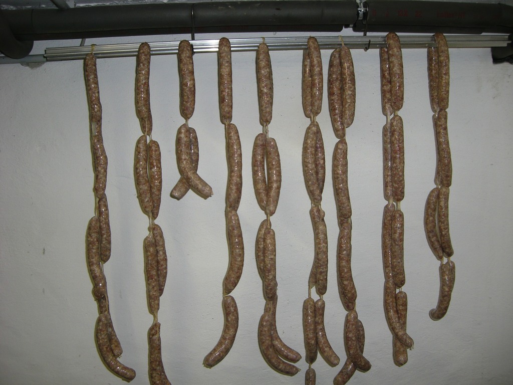

über Nacht sollen die Mettendchen umröten
Mettendchen 033.jpg (209.03 KiB) 4993 mal betrachtet

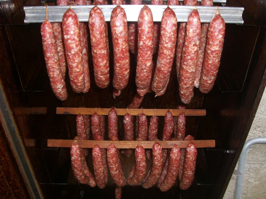

fertig umgerötet hängen die Mettenden im Räucherschrank und werden für ca. 8 Stunden geräuchert.
Mettendchen 042.jpg (224.7 KiB) 4993 mal betrachtet

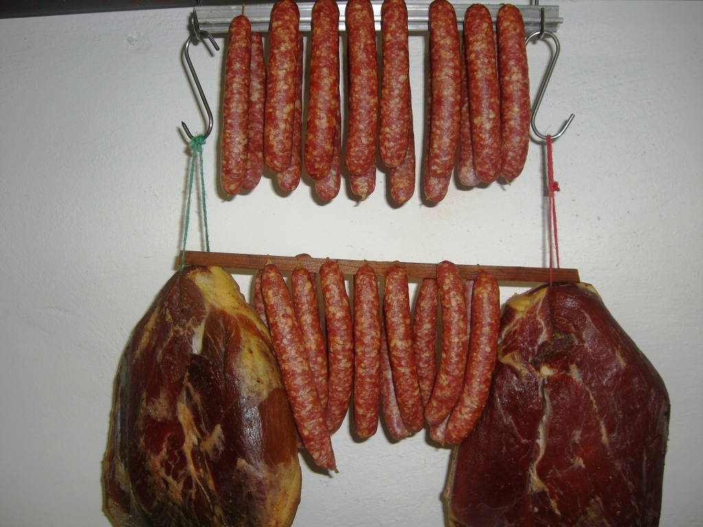

Nach dem Räuchern sollen die Würstchen noch einen Tag abhängen
N 047.jpg (224.36 KiB) 4993 mal betrachtet

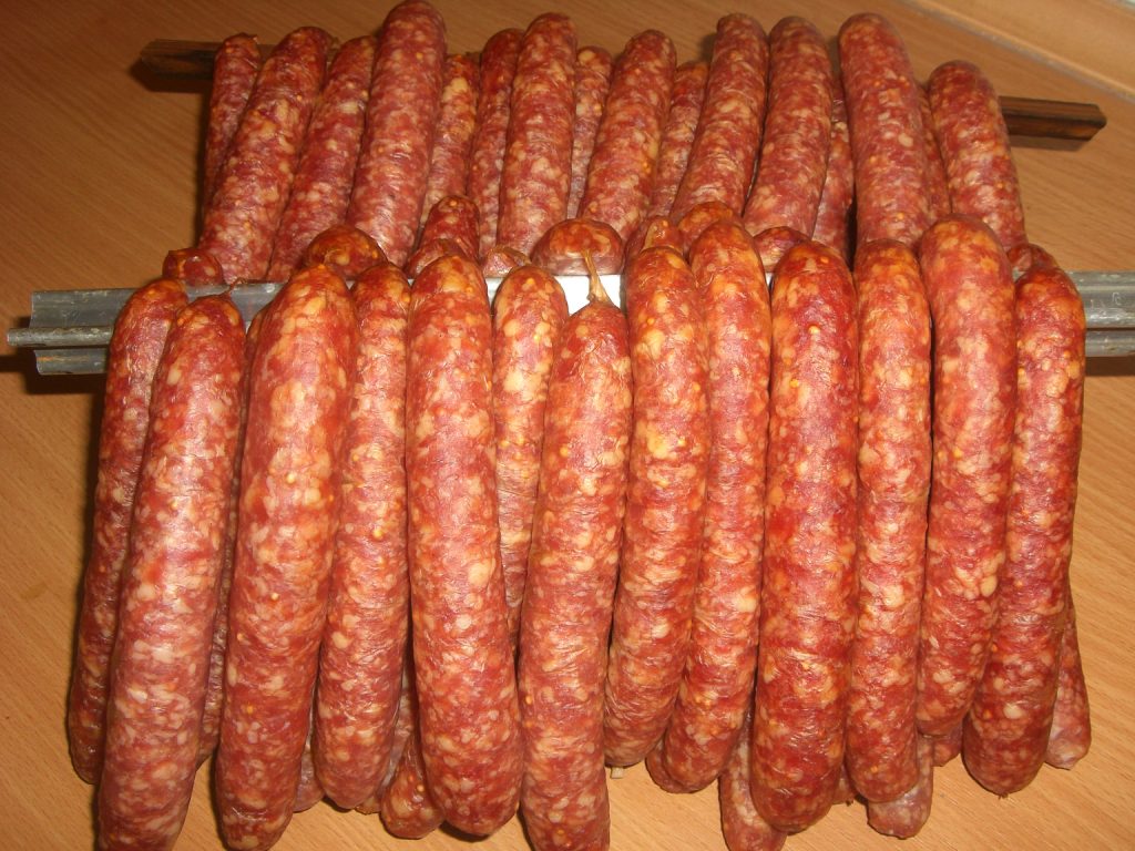

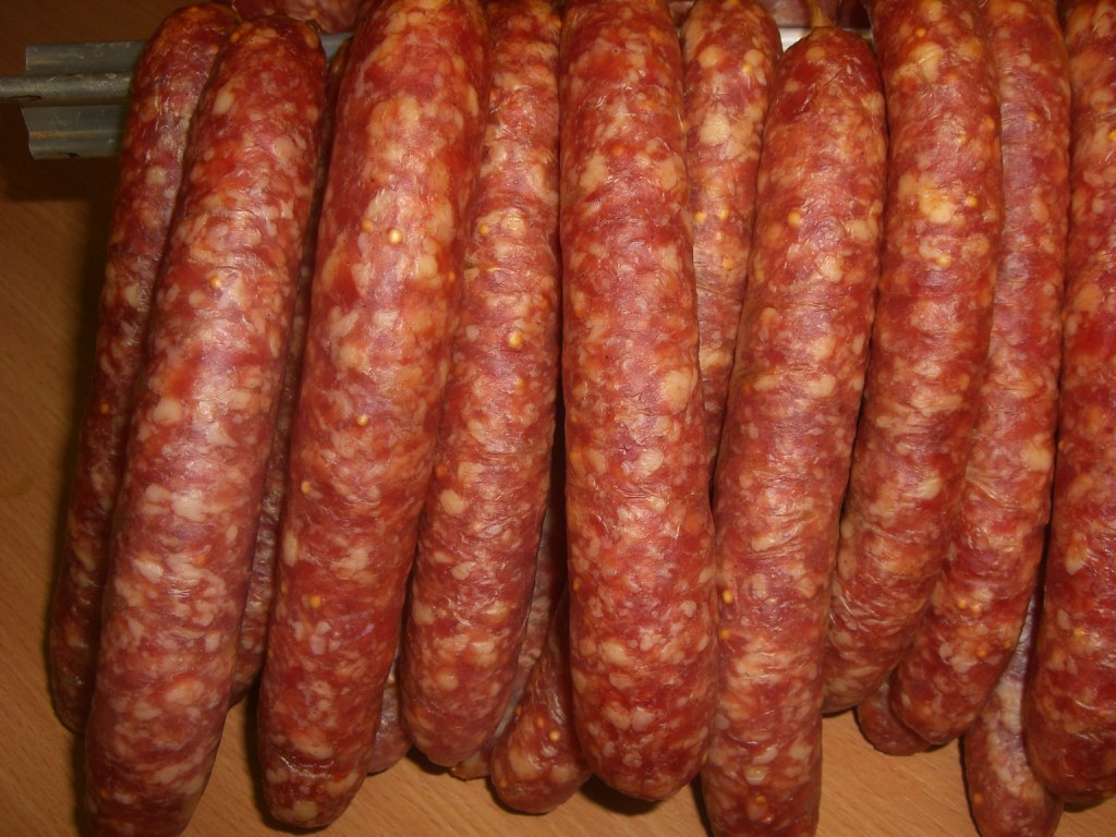

fertig geräuchert
N 054.jpg (209.21 KiB) 4993 mal betrachtet
N 060.jpg (220.02 KiB) 4993 mal betrachtet

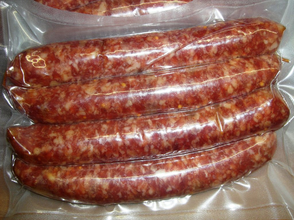

Die Mettenden habe wir portionsweise vakuumiert. Leider gibt der Vakuumierer merwürdige Geräusche von sich. Ich glaube seine Zeit ist bald abgelaufen.
N 064.jpg (225.59 KiB) 4993 mal betrachtet
N 070.jpg (245.16 KiB) 4993 mal betrachtet
