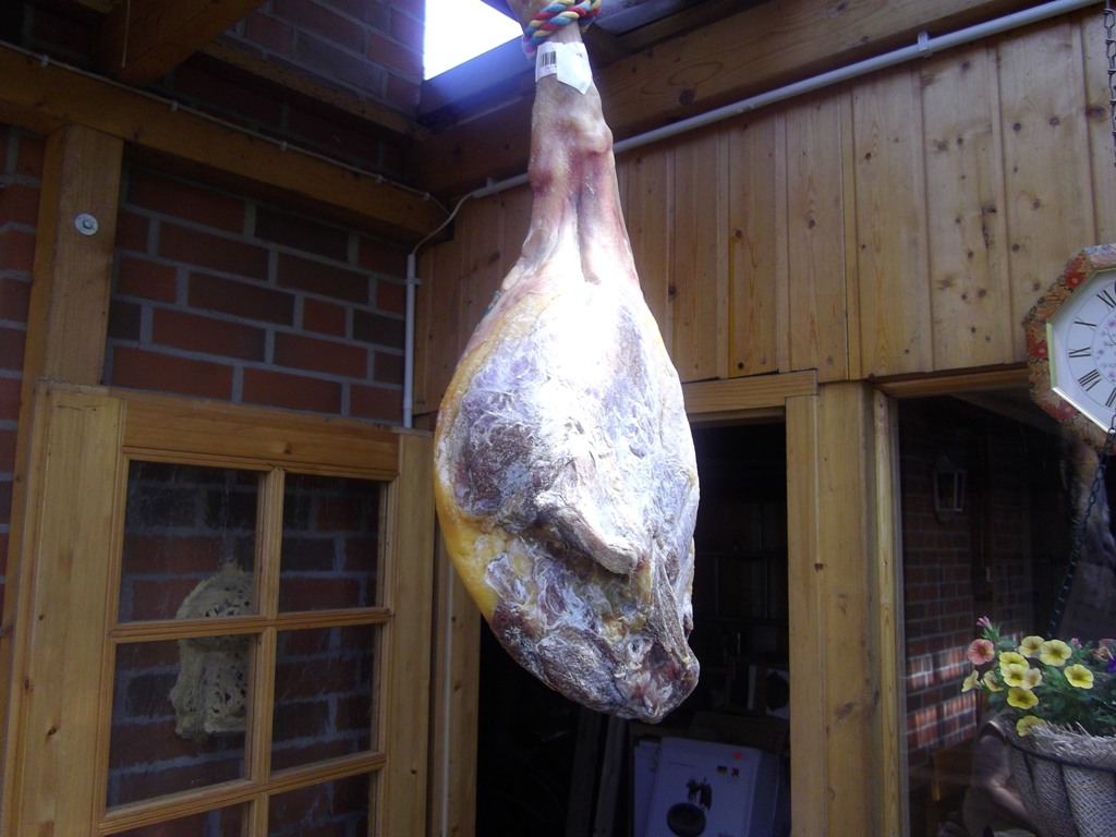

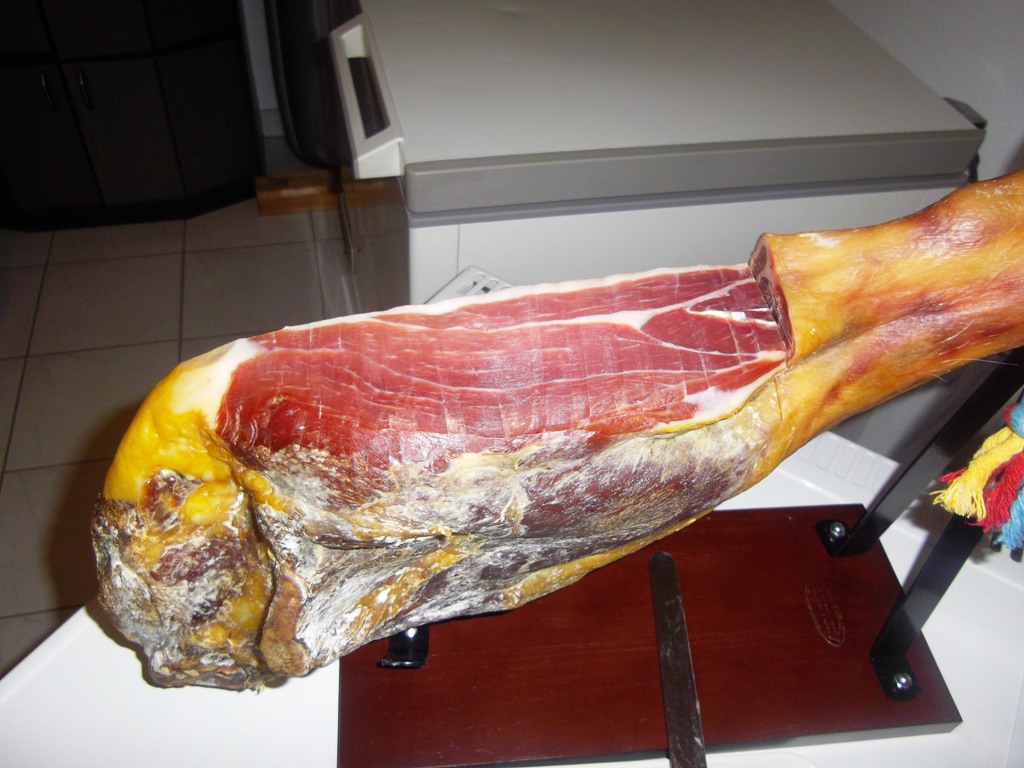

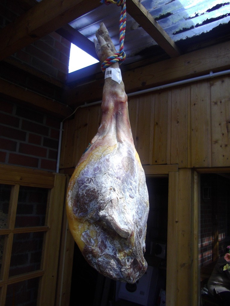

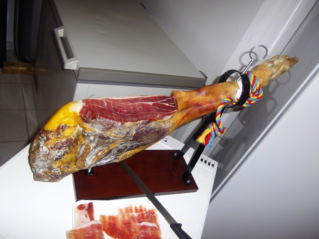

Ein paar bilder von einem luftgetrockneten spanischen,
den mir ein guter freund mitgebracht hat.
Der schinken hat 14 monate reifung hinter sich.
Der schmeckt sehr, sehr gut. :dafuer:

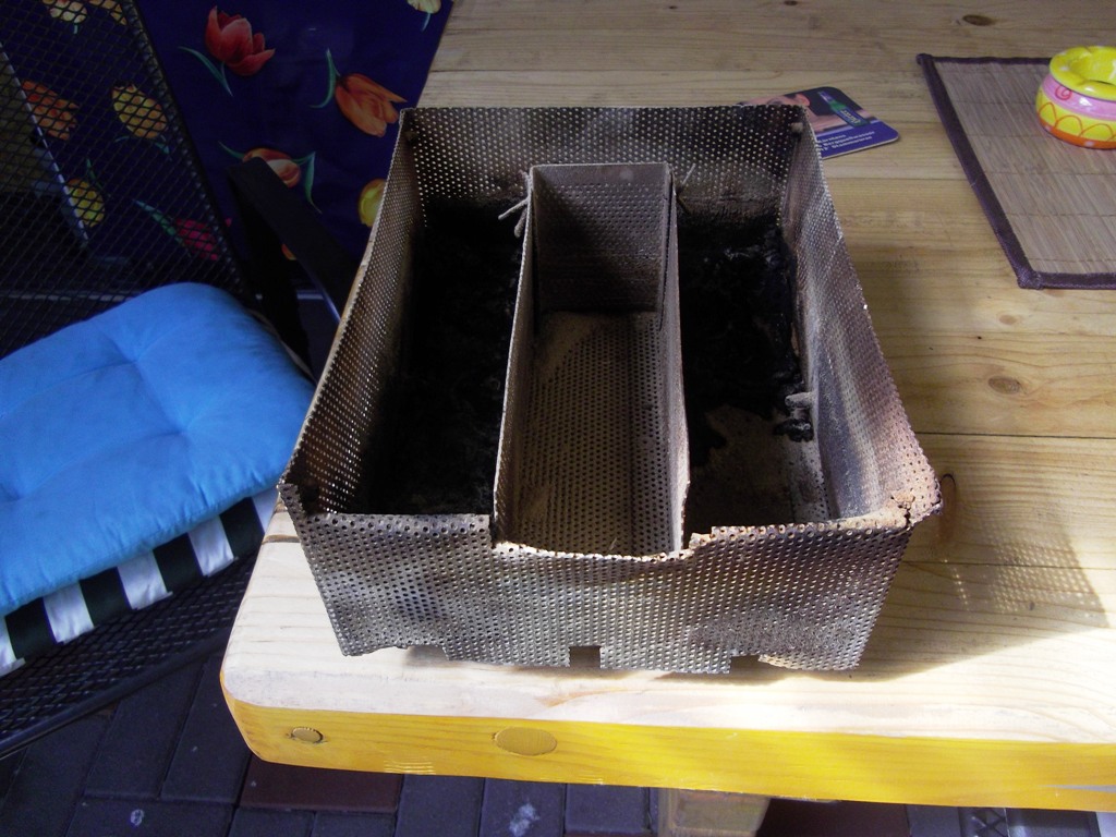

kalträuchern im steinbackofen sollte mit einem "sparbrand" gehen.
Abluftklappe fast schließen und über die frischluft einregeln.
Das räuchergut soll hängen, sonst gibt es streifen, da wo es aufliegt.
Kalträuchern von schinken und wurst nicht über 25°C! Besser 20°C! :!:
Kalträuchern von käse nicht über 30°C, sonst läuft er, je nach sorte, weg. ;)
Am besten mit buchenmehl! Nehme ich nur.
Zusätzlich kann man getrocknete kräuter über das buchenmehl streuen,
z.B. kräuter der provence, geschrotete wacholderbeeren, usw.

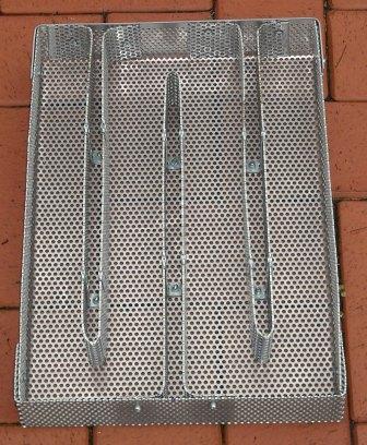

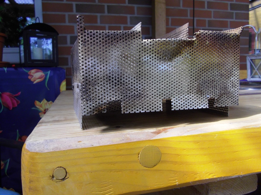

Kann man(n) sich selber basteln aus<br />alu oder edelstahl lochblech.
Mein selbstgebauter sparbrand.
