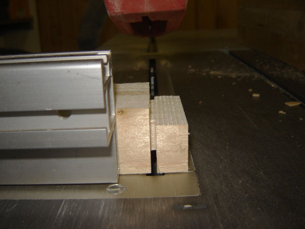

Heute wurden die Querstreben auf Länge geschnitten und die Zapfen hergestellt.
Morgen geht es weiter.

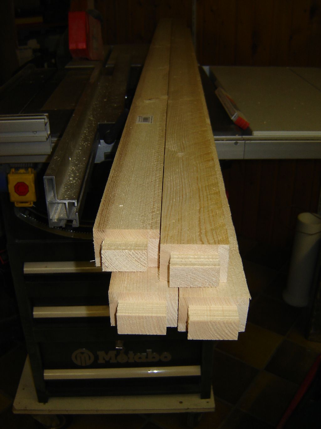

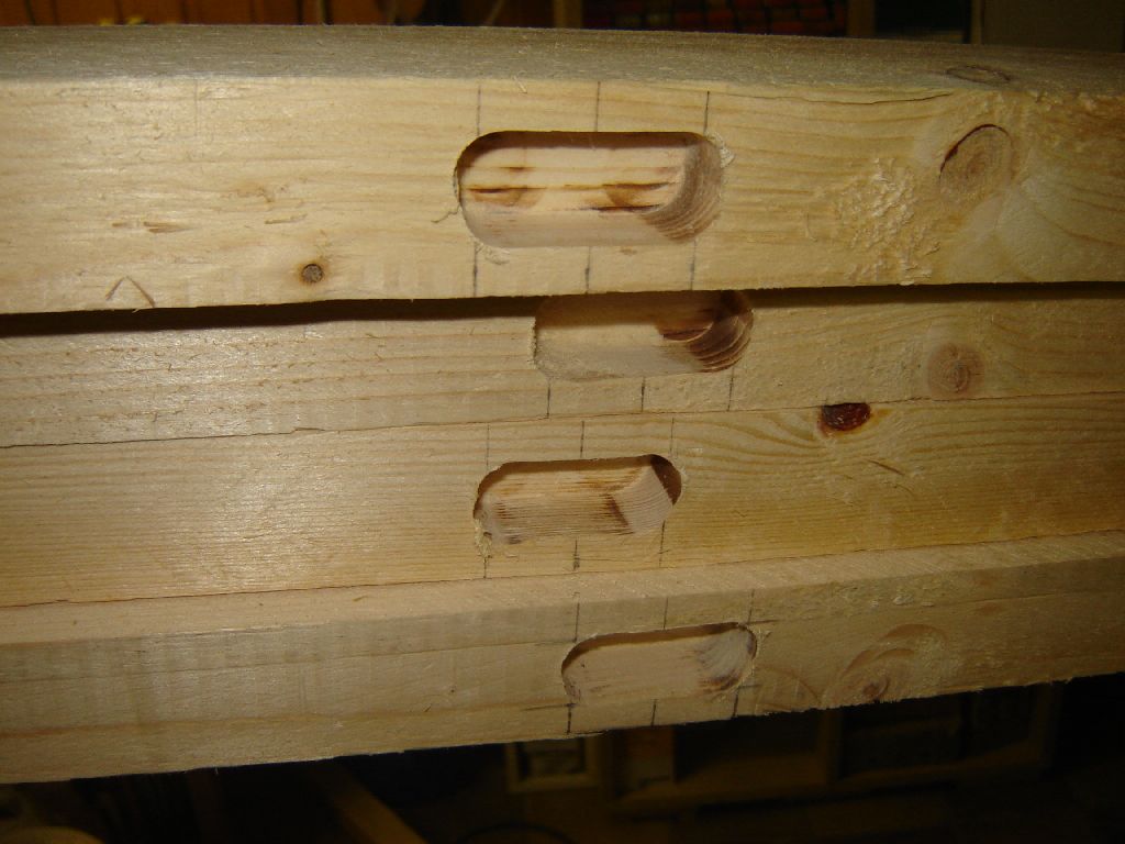

Hallo liebe Bastelhamster,
heute habe ich ein wenig weiter gewerkelt.
An den senkrechten Rahmenhölzern mussten noch die Zapfen hergestellt werden.
Außerdem wurden sämtliche Schlitze mit der Oberfräse eingefräst.
Nun sind alle Einzelteile der beiden Seitenrahmen fertiggestellt und können morgen gefügt und verleimt werden.
(119.53 KiB) 523-mal heruntergeladen
(140.33 KiB) 523-mal heruntergeladen
(236.49 KiB) 523-mal heruntergeladen
Morgen wird alles verleimt.

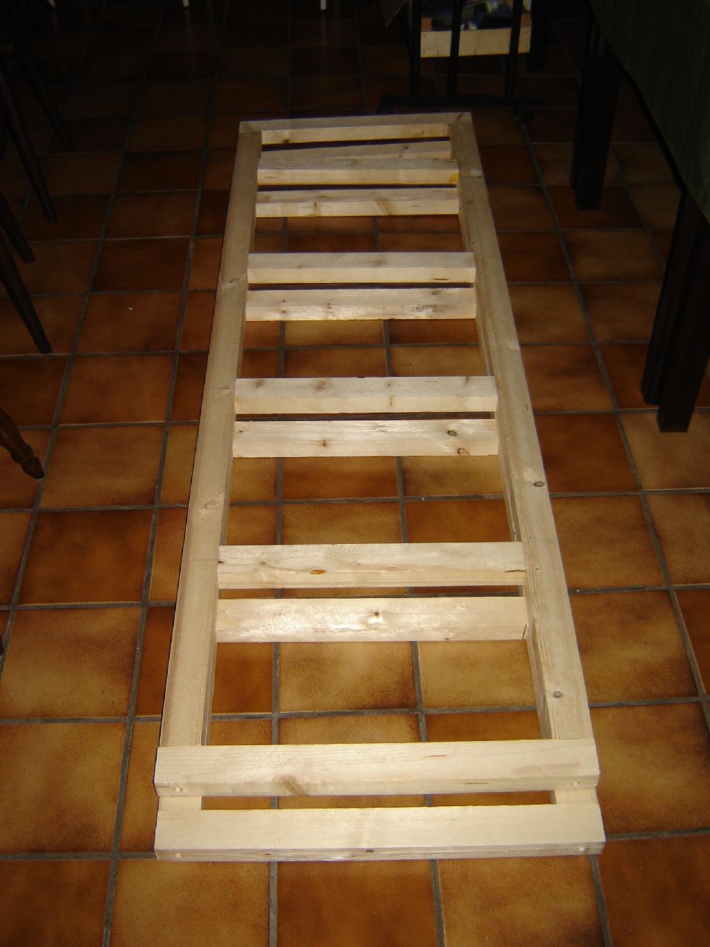

heute habe ich den Beginn des Wochenendes genutzt um die Rahmenteile zusammen zu fügen.
Die Rahmen wurden vorgebohrt, verleimt und mit Spanplattenschrauben 4,5 x 70 mm verschraubt.
Damit die Schrauben kraftschlüssig verbinden, wurden die Köpfe eingesenkt.
Im Innern des Räucherschranks sollen später so gut wie keine metallischen Verbindungen vorhanden sein.
Die Rauhspunddielen habe ich auch schon besorgt, damit ich den morgigen Samstag voll ausnutzen kann.
Allerdings verwende ich gegen meine ursprüngliche Planung nur 19 mm starke Dielen,
weil mir der Schrank sonst zu schwer wird.
Morgen muss ich jedoch in die Garage ausweichen, da es in der Keller-Werkstatt für den Schrank zu klein wird.
Hier noch ein paar Bilder von heute:
