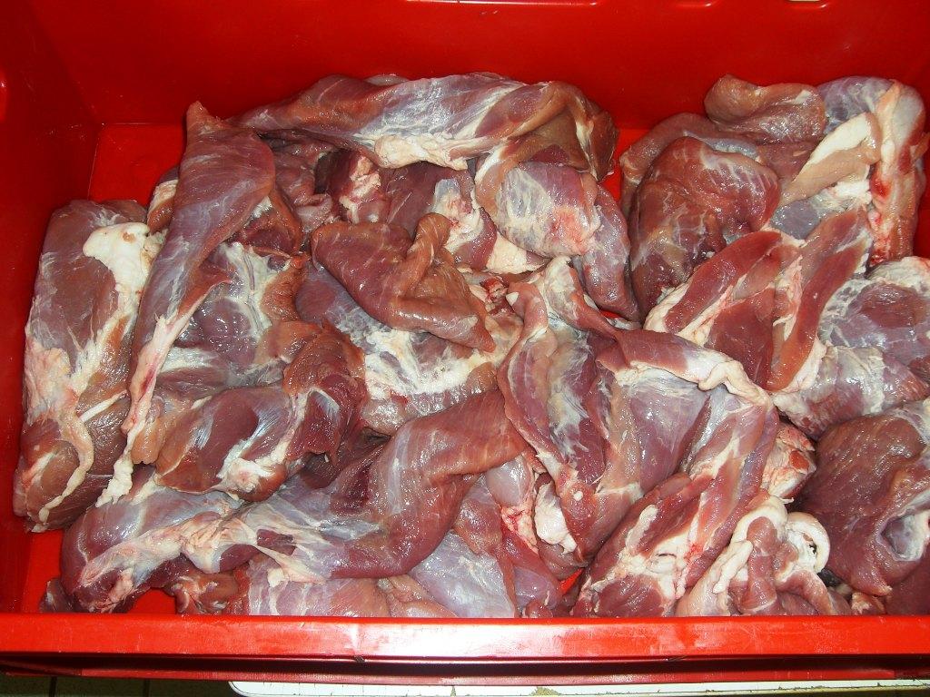

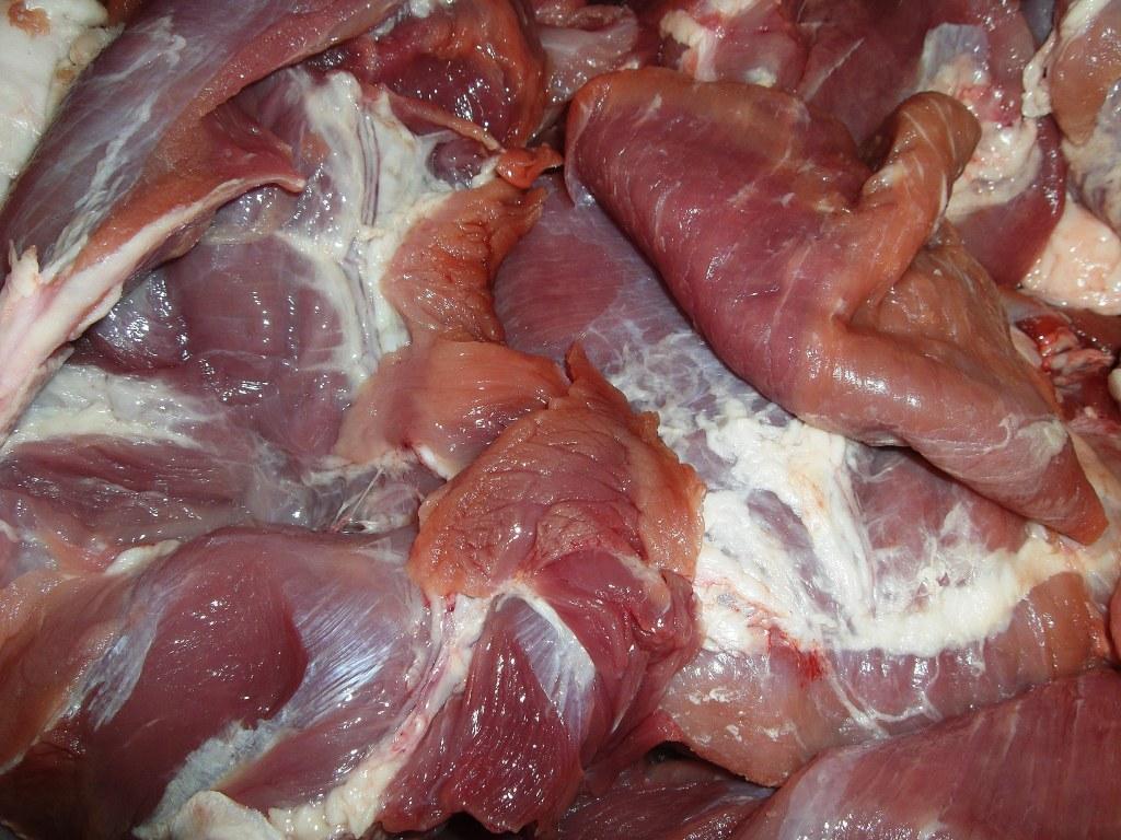

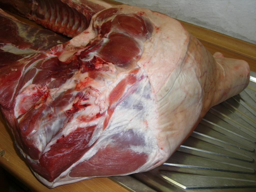

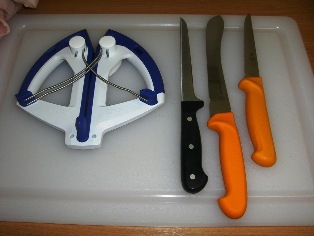

Mein Werkzeug, mit dem es dem Fleisch an den Kragen geht. Das ist das Verarbeitungsfleisch vom Schwein. Die Deckel von Oberschalen. Also Fleisch von der Schweinekeule.

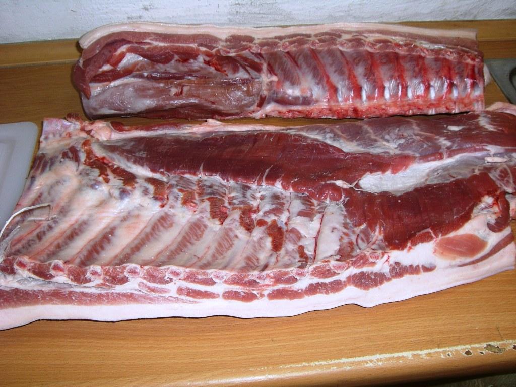

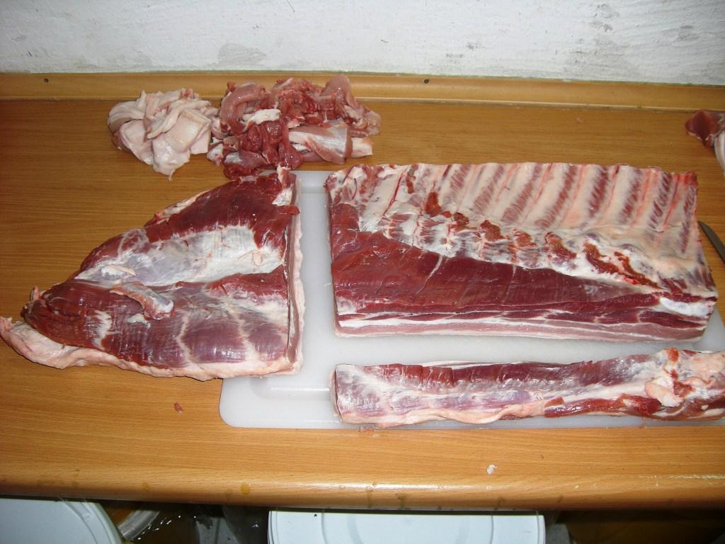

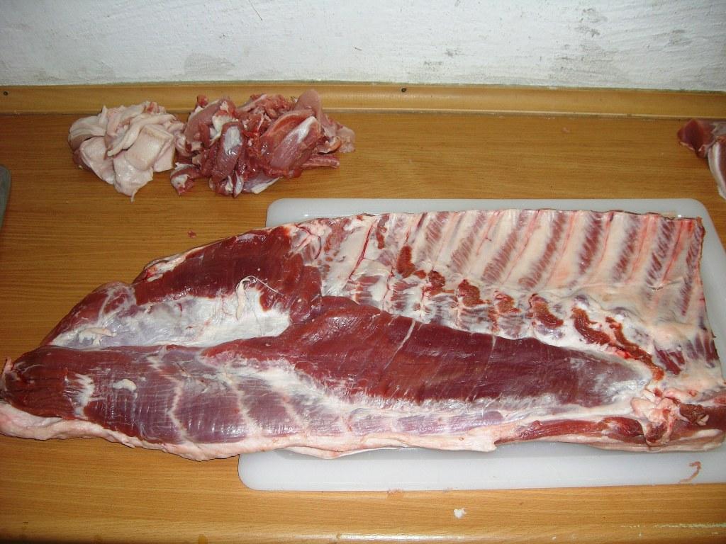

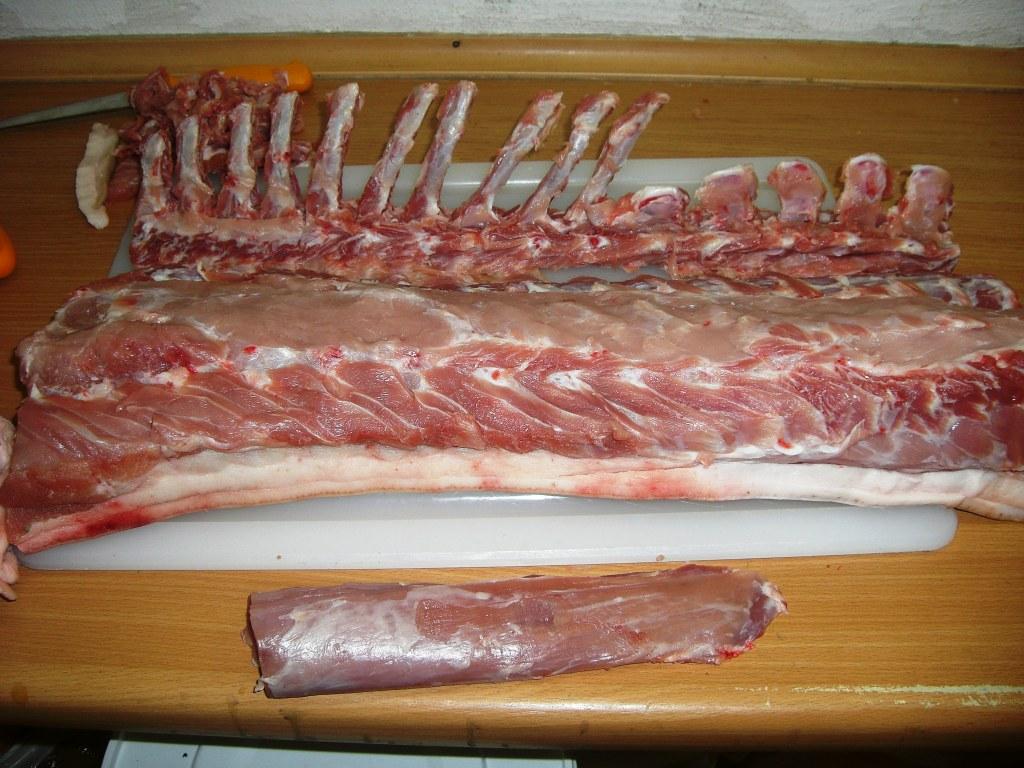

Es ist sehr günstig und vielseitig einsetzbar. Der Schinken. Er wird bis auf die Nuss für die Wurst verwendet. Der Schweinebauch und Kotelettstrang mit Filet das Fleisch vom Knochen nehmen und das Filet abtrennen.
Die Schwarte bleibt am Fleisch, es soll daraus Kareespeck werden.

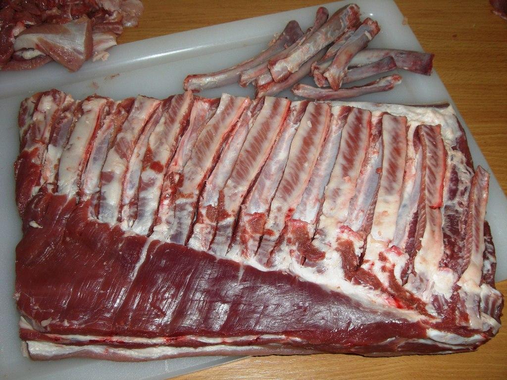

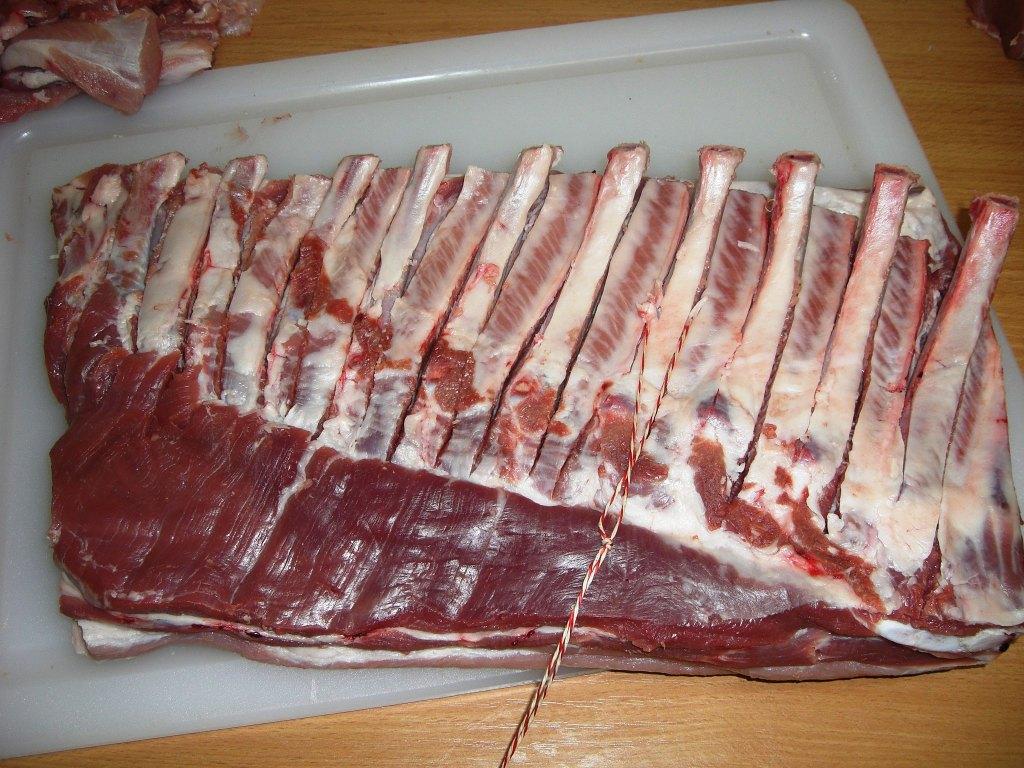

Das Filet wir zu Medaillons und mit Waldpilzen und Pommes unser Mittagessen Ein Schweinebauch wie gewachsen und so schneide ich ihn zu das kernige Stück vom Bauch soll für Grünkohl und Sauerkraut gepökelt und geräuchert werden.

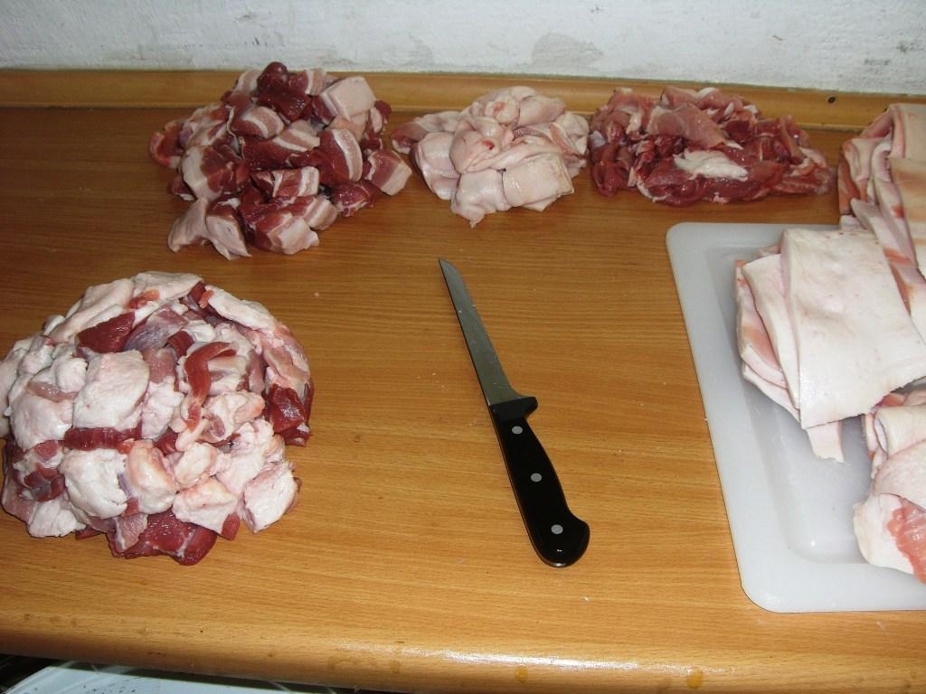

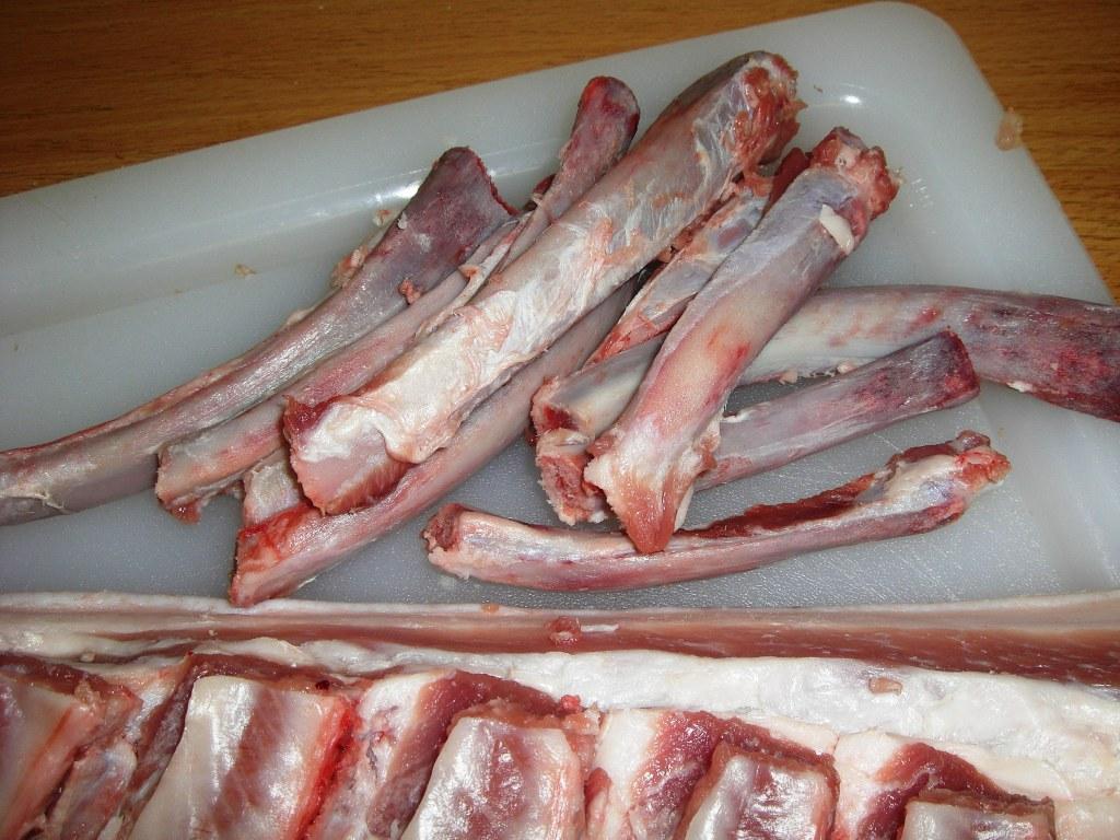

Also müssen die Rippenknochen raus, damit man den Bauch in Scheiben schneiden kann. so sauber lassen sich die Rippenknochen entfernen, wenn man das Fleisch entlang der Rippen einritzt und die Knochen dann mit einem Band zieht. Das ist der kernige Rückenspeck. Er wird für die Rohwurst gebraucht und wird portionsweise eingefroren. Beim Auslösen und Zerteilen von Fleisch fallen Abschnitte an, die man am besten sofort sortiert.

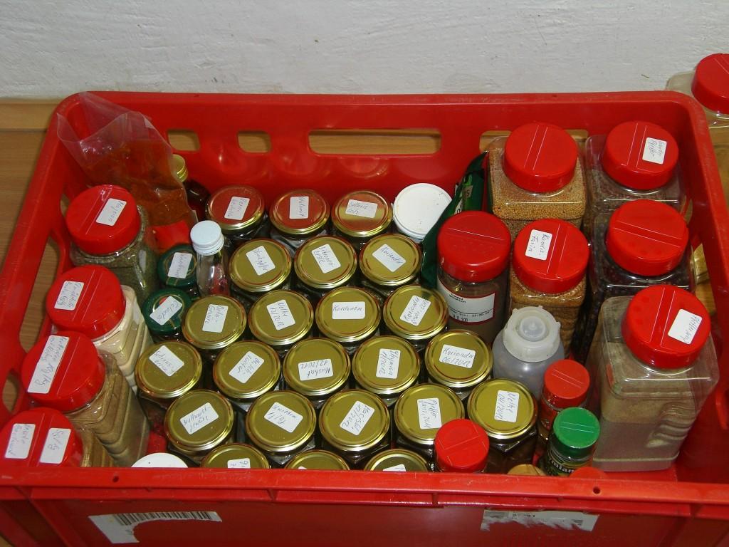

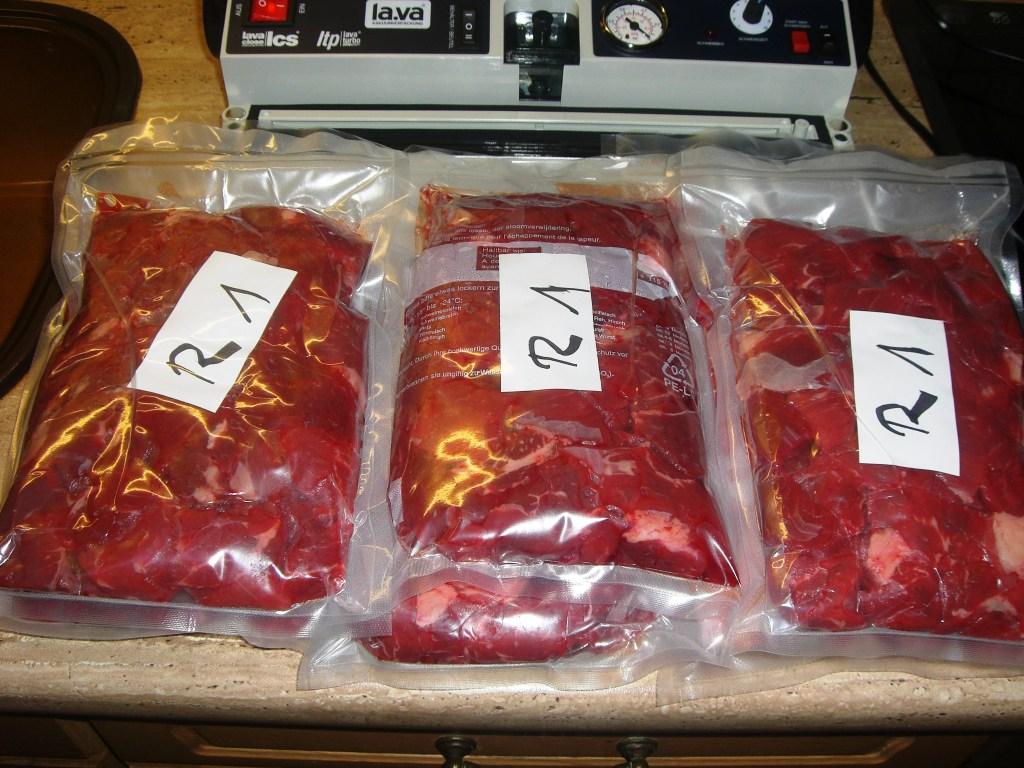

von links: Abschnitte für Teewurst, Schweinebauch, schmalziger Speck und magerer Kleinkram der wahrscheinlich in die Bratwurst kommt. Meine Gewürzkiste fürs Wursten Als ich letztens Mettendchen vakuumiert hatte, kamen aus der Maschine Geräusche wie knispel-kraksel.
Ich schätze da ist etwas mit der Vakuumpumpe nicht ok.
Ausserdem schweißt der Vakuumierer manchmal die Tüten zu, wenn noch gar kein Vakuum gezogen wurde.

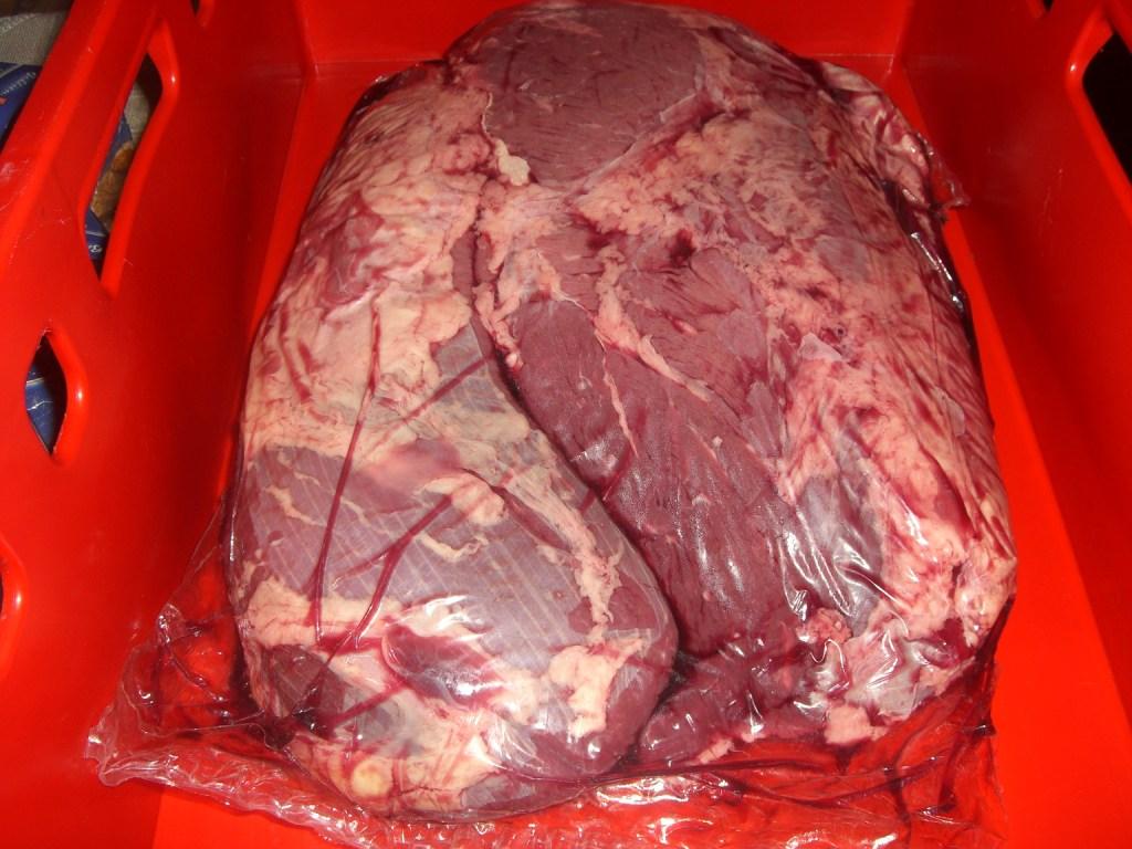

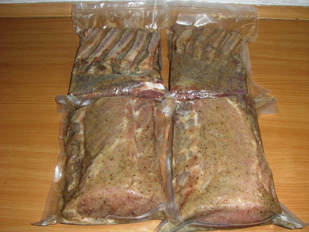

Deshalb hat der Finanzminister einer Neuanschaffung zugestimmt der Bauch wird gepökelt und vakuumiert. Ebenso der Kareespeck. Beides soll 10-14 Tage im Kühlschrank pökeln. Ein paar Würfel aus dem Schinken wurden zu Schaschlik verarbeitet. Etwas Gulasch und Geschnetzeltes für die Küche geschnitten. Das ist die Rinder Unterschale.
Aus dem dicken Mittelstück habe ich 10 Rouladen geschnitten.
Der Rest wird gewürfelt und wird für Salami gebraucht. Gut 1 Kg fette Abschnitte und Parüren fielen auch noch an. Suppenfleisch. Damit sind die Vorbereitungen abgeschlossen.

Bei deinem "Werkzeug" hat ein Teil mein Interesse erweckt.
Der Messer-Schärfer, bist du damit zufrieden? Doppelmark: ?
Wie "Gut" ist das Teil?
Ich habe nur die kleine Ausführung, spekuliere aber auf den "Großen".
Re: Vorbereitungen für die Wurst und Schinken Herstellung
Hallo Hobbywurster,
Das Gerät stammt aus dem Hause Dick und ich habe es in einem dir gut bekannten Metzgereinkauf erworben.
Es kostet 56 Euro, die Schleifstäbe sind auswechselbar.
Bis jetzt bin ich zufrieden. Der Schleifer hält bei 3-4 maligem durchziehen die Messer scharf.
Der Schleifer ist aber nur zum scharfhalten scharfer Messer geeignet, nicht zum Schleifen stumpfer Messer.

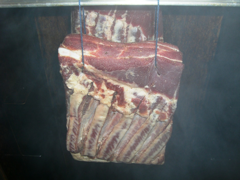

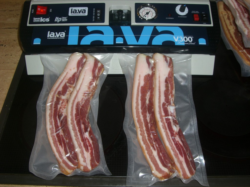

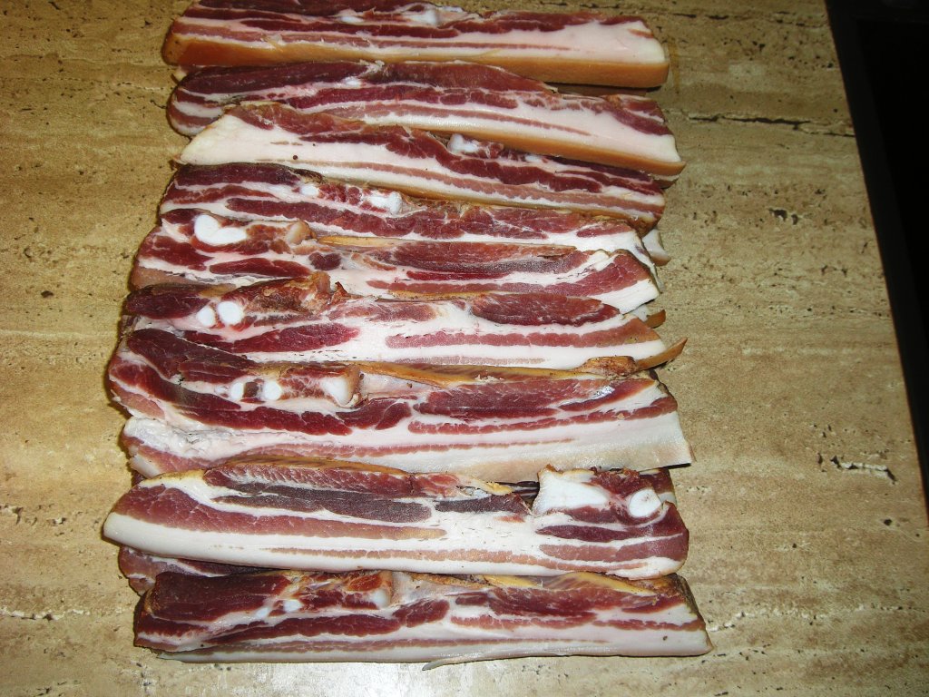

inzwischen ist schon einige Zeit vergangen.
Der Schweinebauch ist bereits fertig und der Kareespeck hängt im ersten Rauch.
Ein paar Bilder.

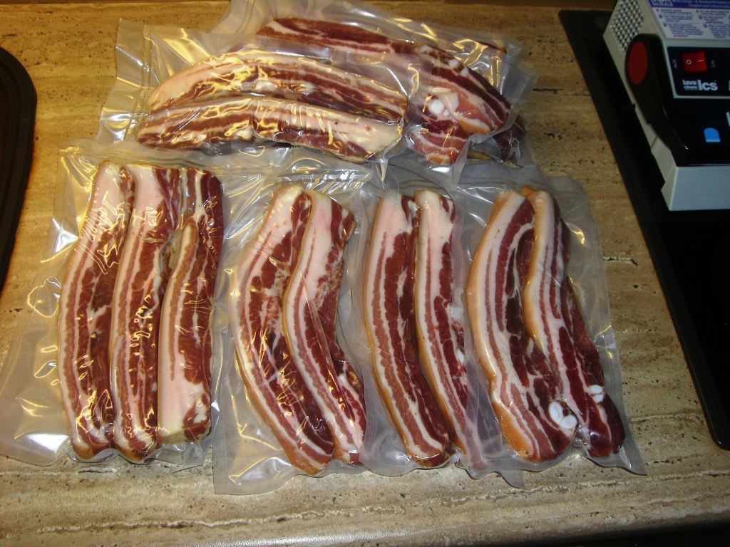

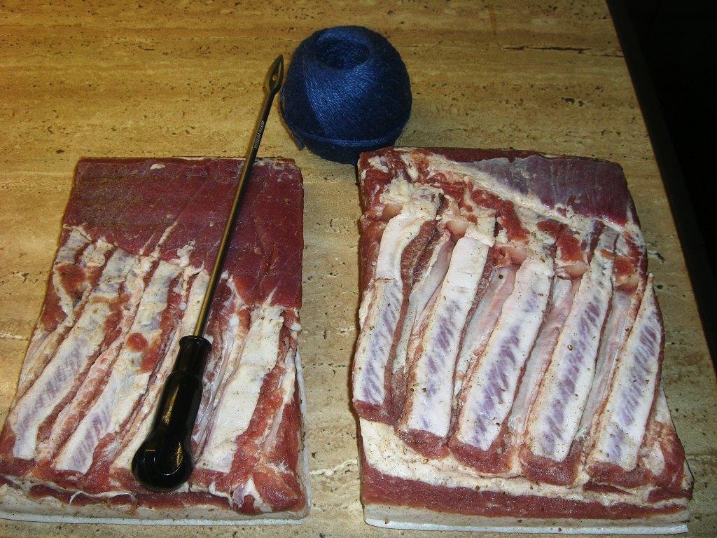

Nach dem Pökeln habe ich den Bauch abgewaschen und ein Band zum Aufhängen durchgezogen.
Das Fleisch soll in Grünkohl und Sauerkraut mitgekocht werden. Deshalb wird es auch ohne lange Trockenzeit geräuchert, damit es saftig bleibt. Nach einer Sparbrandfüllung ist der Bauch fertig zur Weiterverarbeitung und wird in Scheiben geschnitten und vakuumiert
