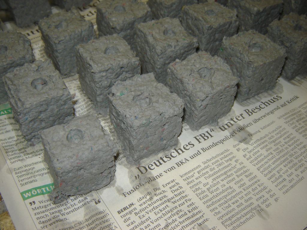

In meinem Fundus befindet sich noch eine kleine Presse zum Herstellen von sogenannten "Erdtöpfen".
Ich habe Zeitungspapier eingeweicht, überschüssiges Wasser ausgedrückt
und aus der "Matsche" mit der Erdtopfpresse Papierwürfel hergestellt.
Diese trocknen nun im Heizungskeller und sollen später in flüssiges Wachs (aus Kerzenresten) getaucht werden.
Ob das funktioniert kann ich bisher noch nicht sagen - schaun wir mal.

Hallo Steini, bist du zur Zeit in der Pflastersteinherstellung eingestiegen? Sind die Quader an der Unterseite innen hohl oder willst du das Kerzenwachs in die Vertiefungen oben einfüllen?
Viele Grüße aus den Süden Badens Gerd
Re: Zugeschaut und mitgebaut - Zündwürfel herstellen
Hochrheinbahner hat geschrieben:... Sind die Quader an der Unterseite innen hohl oder willst du das Kerzenwachs in die Vertiefungen oben einfüllen?...
Hallo Gerd,
normalerweise ist die Presse zur Herstellung von Erdtöpfen gedacht.
In die Obere Vertiefung wird dann das Saatgut eingelegt.
Die Würfel sind massiv. Ich habe sie aber nicht allzu fest gepresst.
Die Teile werden nach dem vollständigen Durchtrocknen in flüssiges Kerzenwachs getaucht.
Sie sollen sich eine Weile vollsaugen.
Alternativ könnte man auch in die obere Mulde ein wenig Pflanzenöl gießen.
Das dürfte auch funktionieren.

Die Würfel sind schon lange durchgetrocknet.
Letztes Wochenende habe ich mal einen in flüssiges Wachs getaucht,
abkühlen lassen und ihn dann entzündet.
Funktioniert prima.
Ich werde aber noch detailliert darüber berichten.
Zwischenstand:
Die Zündwürfel sind mittlerweile mehr als pfurztrocken.
Die ersten Tests waren absolut erfolgreich.
Ich versuche mal in Kürze eine kleine Doku auf die Beine zu stellen.
P. s.: Die Teile sind besser als alle erdenklichen Anzündhilfen.
