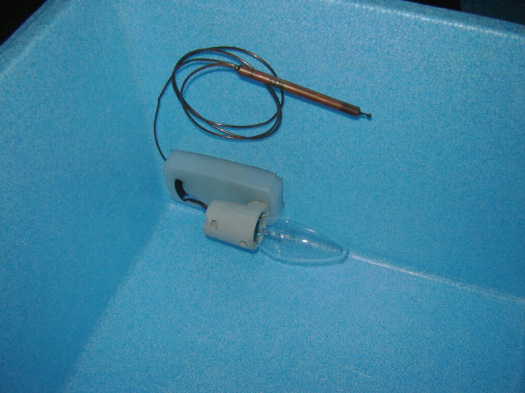

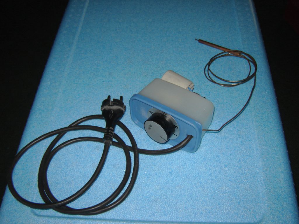

Hallo liebe Bastelhamster.
Ich hatte in der Vergangenheit ja schon einmal einen kleinen
Gärboxtest gestartet.
Dazu habe ich einen Thermostaten (30 - 80° C) in ein Gehäuse
aus einer ausgedienten Tupperdose eingebaut und eine außerhalb des
Gehäuses liegende Lampenfassung angeschlossen.
Aus dem Großmarkt habe ich mir eine Isolierbox (60 x 40 x 30 cm) besorgt (10 Euro)
und die Steuerung dort eingebaut.
Mit dem "Discounter"-Thermometer (7 Euro) kann ich die Temperatur überprüfen.
Der Testlauf brachte in der niedrigsten Einstellung des Thermostates und der Verwendung einer
25-Watt Glühlampe, eine Innentemperatur zwischen 25° C und 30° C.
(149.75 KiB) 1972-mal heruntergeladen

Einen kleinen Verbesserungsvorschlag, an die Lampe würde ich einen Reflektor machen um das Styropor vor Wärme zu schützen. Falls sie mal länger leuchtet kann das ja ganz schön warm werden.
Gruß Jörn
Beiträge: 14328
Re: Zugeschaut und mitgebaut - Eine Gärbox für Teig
Farmer3s hat geschrieben:... Einen kleinen Verbesserungsvorschlag, an die Lampe würde ich einen Reflektor machen um das Styropor vor Wärme zu schützen.
Gruß Jörn
Hast Recht!
Danke für den Hinweis!
Wird nachgerüstet!
