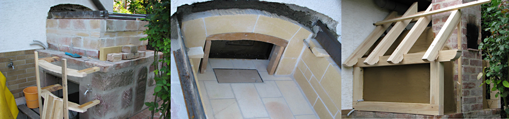

Meinen Backofen habe ich im Winter 2008/09 begonnen und habe bis in den Sommer daran gebaut. Wie Du habe ich überlegt welches Material ich verwenden soll. Die Recherchen im Internet halfen da nicht viel weiter.
Dort gab es Beispiele von Lehm, Schamotte, Feuerzement bis hin zu Eigenbauten aus Stahlblech. Letzeres kam überhaupt nicht in Frage.
Ausschlaggebend war letztendlich ein Besuch auf einem ländlichen Weihnachtsmarkt in Oberharmersbach. Dort hat ein Heimatverein einen alten, strohgedeckten Speicher in die Ortsmitte gebaut. Dazu ein Backhaus für ca. 60 Laibe Brot. Die Backfläche besteht aus großen Steinplatten, das Gewölbe aus gewöhnlichen Backsteinen. Da der Ofen wenig beheizt wird (gerade im Winter) werden die Steine feucht und platzen wenn zu stark angeheizt wird.
Das Gewölbe hat schon enormen Schaden angerichtet.
Ich kenne Deinen Plan nicht. Aber wenn Dir Mühe mit dem Ofen gibst, Zeit und Geld investierst, dann wäre es schade wenn am falschen Ende gespart ist. Besteht der Ofen aber nur aus Backfläche, der Lehmkuppel und einer einfachen Abdeckung, dann wäre das Gewölbe unter Umständen relativ einfach zu ändern.
Hier Bilder vom Bau meines Ofens. Wie Du siehst habe ich Neue Schamottesteine und gebrauchte Steine verwendet. Innen sind es aber nur die Neuen. Isoliert habe ich mit 6,5 cm Schaumglas und dann ca. 10 cm Lehm mit Stroh darauf gepackt.
