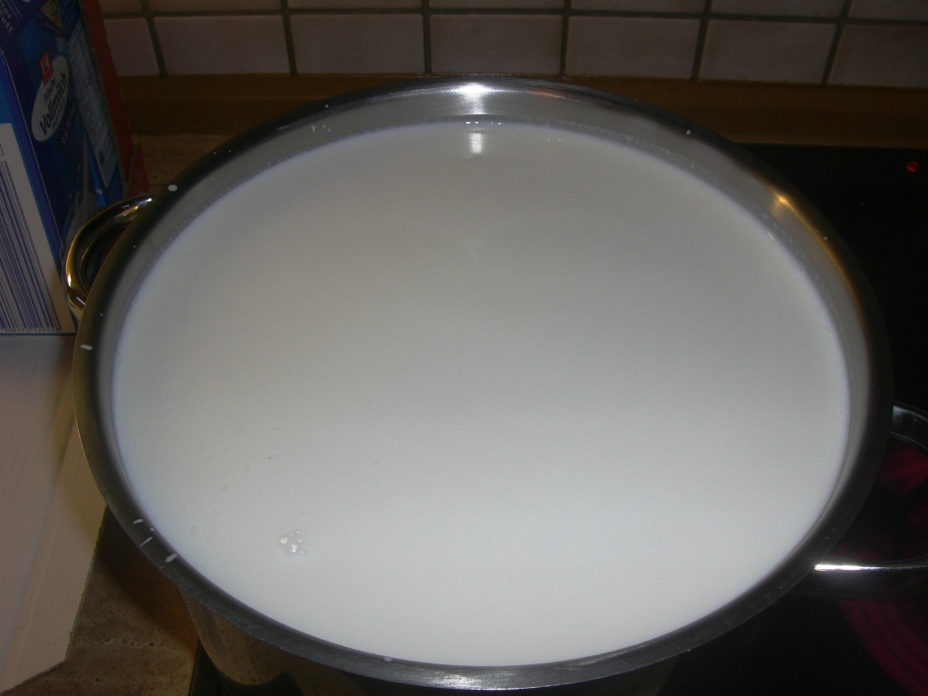

der Topf ist randvoll. So kann ich den Bruch später gut schneiden.
Kalciumclorid, Säurewecker und Lab dazu und 1 Stunde gut warmhalten.

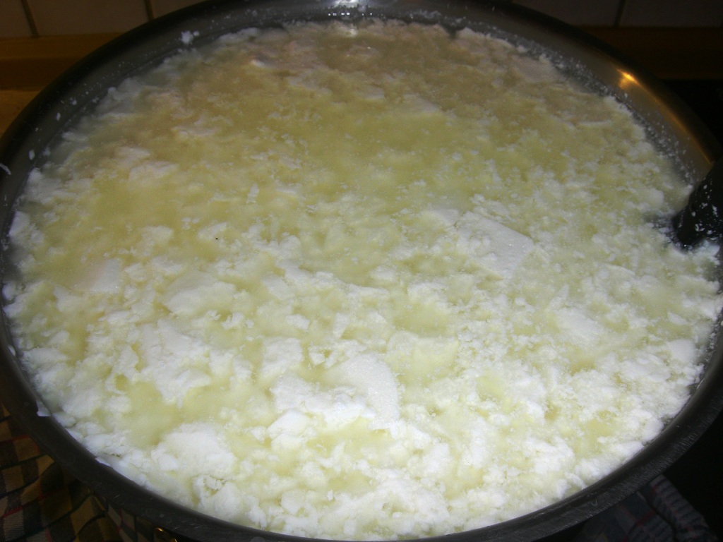

Wenn die Milch dick geworden ist, den Bruch schneiden und vorsichtig rühren.
Käse 006.jpg (222.6 KiB) 21007 mal betrachtet

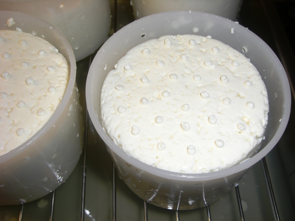

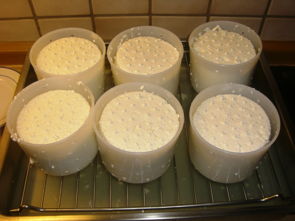

Wenn sich der Bruch gut von der Molke absetzt, kann in Käseförmchen abgefüllt werden.
Käse 010.jpg (216.6 KiB) 21007 mal betrachtet
nach wenigen Minuten ist bereits einige Molke abgetropft und der Käse kann zum ersten mal gedreht werden.

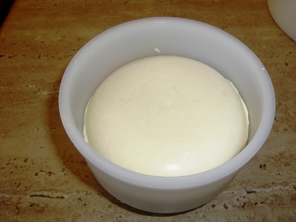

nach mehrmaligem Wenden und 20 Stunden nach Einfüllen in die Käseformen, habe ich die kleinen Käselaibchen in das Salzbad gegeben.
Hier bleiben sie pro 100g Stückgewicht 1 Stunde. In diesem Fall 3,5 Stunden, da die Käse ein Gewicht um die 340g haben.

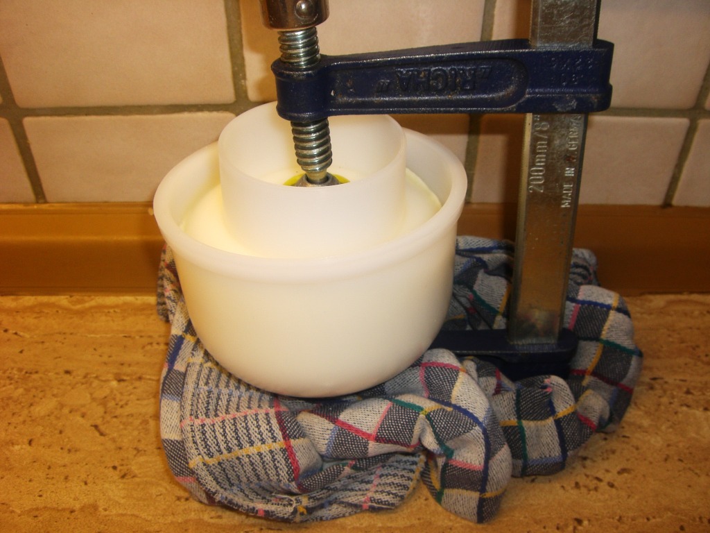

in Ermangelung einer Käsepresse habe ich mir mit vorhandenen Mitteln geholfen.
Käse 027.jpg (206.73 KiB) 21007 mal betrachtet
Käse 034.jpg (212.17 KiB) 21007 mal betrachtet

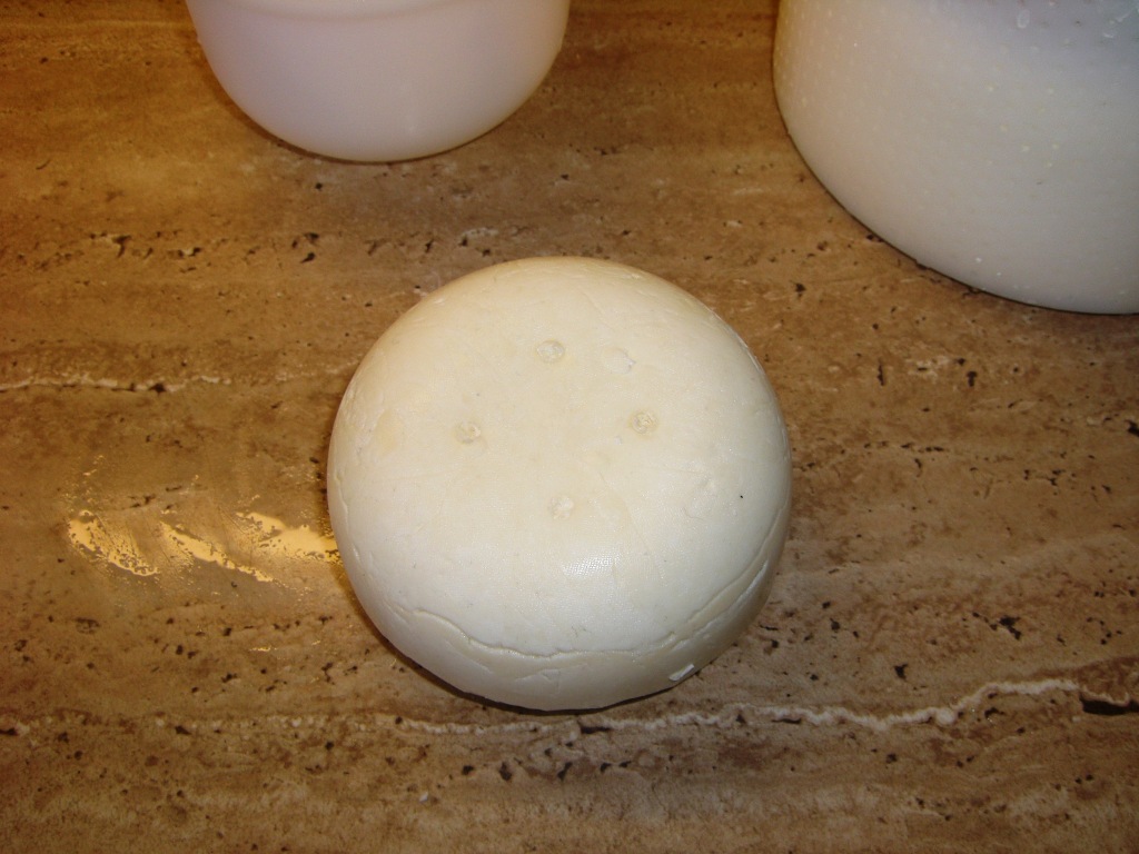

Das soll mal ein Baby-Gauda werden
Käse 036.jpg (186.61 KiB) 21007 mal betrachtet
Käse 038.jpg (210.49 KiB) 21007 mal betrachtet
Der kleine Gaude muß jetzt abtrocknen, damit sich eine Rinde bildet.

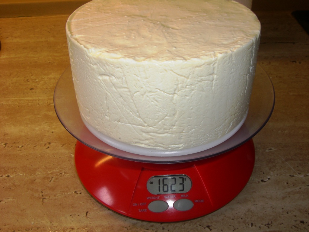

Ein großer Käse, der hoffentlich zu Schnittkäse heranreift
Käse 047.jpg (200.21 KiB) 21007 mal betrachtet
Käse 049.jpg (189.96 KiB) 21007 mal betrachtet

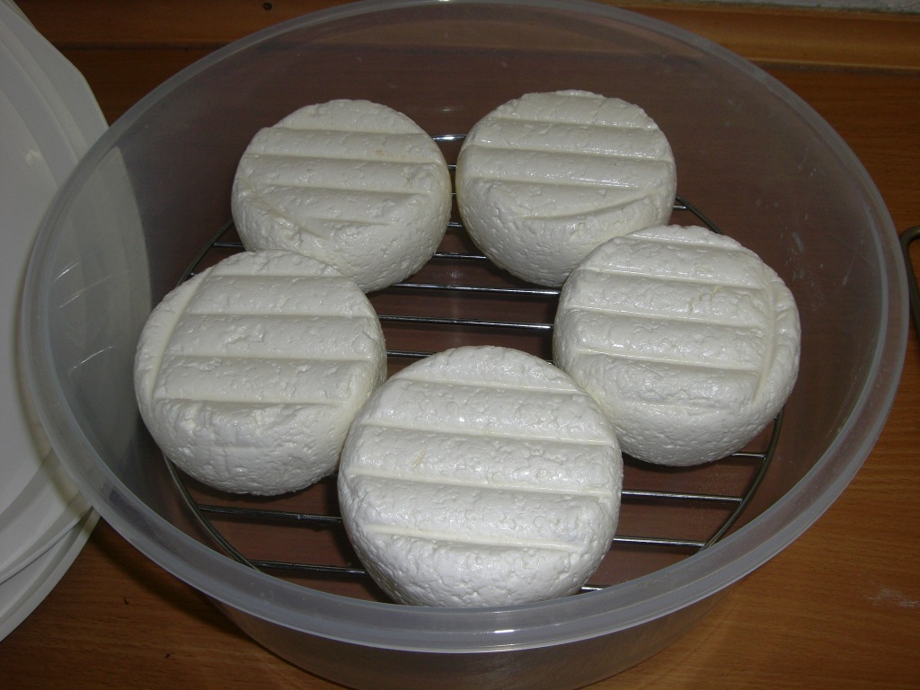

Gruppenbild. Der kleine Gauda bekommt die ersten gelben Stellen. Die Rinde bildet sich.
Der Münsterkäse hinten ist übrig geblieben. Er passte nicht mehr unter die Tortenhaube, wo seine Kollegen reifen.
Der große Schnittkäse?? hat jetzt etwa 6 Wochen Reifezeit vor sich und soll jeden zweiten Tag mit Salzwasser abgewaschen werden.

Die Käsepresse ist nun auch endlich angekommen.
Käse 058.jpg (218.21 KiB) 21007 mal betrachtet
Das ist jetzt nach 4 bzw.5 Tagen der Stand der Dinge.
