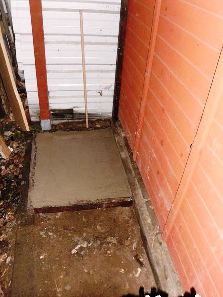

Hinter meinem Gartenhäuschen fand sich ein trockenes Plätzchen für einen einfachen Ofen aus Ytongsteinen. Ein Dach
und ein rundum Wetterschutz war schon vorhanden. Ich hatte zwar mit der Räucherei im Backofen durchaus brauchbare
Ergebnisse erzielt, aber ich wollte dann doch den 'Buchenteer' nicht im Backofen.
Also los.
Das Material:
  • 20 Ytonsteine 100x 250x 625
    ca. 35 kg Estrichbeton
    6 Holzleisten 30x 18 x 2700
    6 Paneelbretter
    2 Scharniere
    Dübel
Der Bau:
Das Fundament
Das Fundament
der Rohbau ist ganz einfach...
