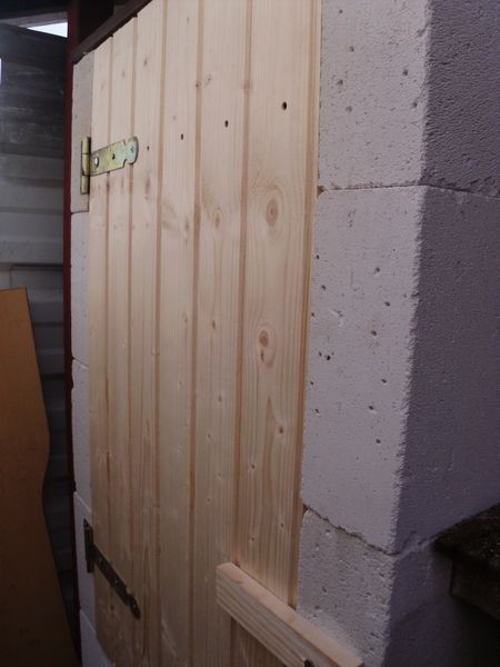

eine einfache Tür aus Paneelbrettern

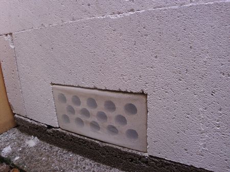

Oben ist der Ofen mit einer beschichteten Spanplatte abgedeckt. Eine 80ger Bohrung als Abluftöffnung
und ein Kalksandstein als Frischluftöffnung sorgen für die Zirkulation der Luft im Ofen.
mit Fliegengitter abgedeckt, die Zuluftöffnung

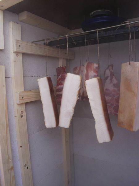

eine Prallplatte angebracht. Zum Testen hatte ich fetten Speck und Schälrippen im Ofen. Die habe ich heute nach
4 Räuchergängen herausgeholt. Mir gefällt das Aroma gut.
der erste Versuch nach einem Räuchergang
