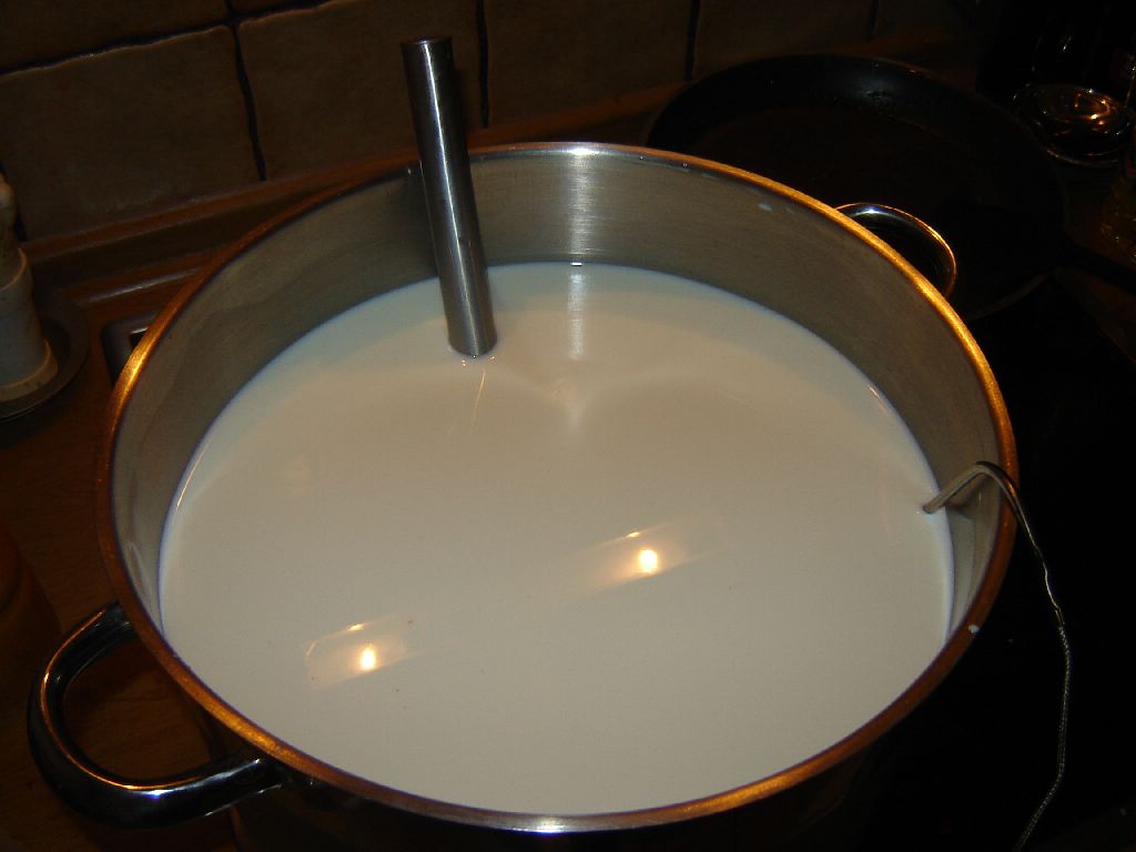

Ja, auch ich habe heute mit der Käserei begonnen.
Holli hat ja schon ordentlich vorgelegt, somit war es für mich nicht mehr ganz so schwierig.
Es soll einen schönen Camembert geben. Mal sehen, ob es was wird?!?

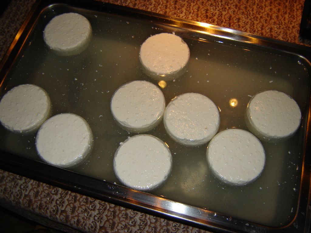

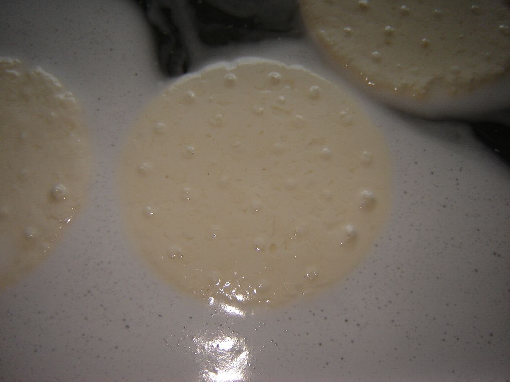

Hallo Steini,
bis jetzt sieht das alles sehr gut aus.
Die Dickete ist schön fest geworden. Das entmolken wird planmäßig verlaufen.
Ich drücke dir für die anschließende Reifung die Daumen und bin gespannt, wie es bei dir läuft.

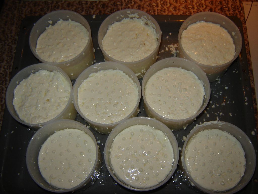

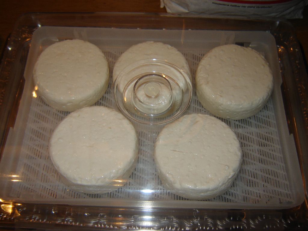

Die Käse sind nach ca. 22 Stunden schon richtig gut entmolkt.
Gegenwärtig haben sie Einzelgewichte zwischen 240 und 280 Gramm.

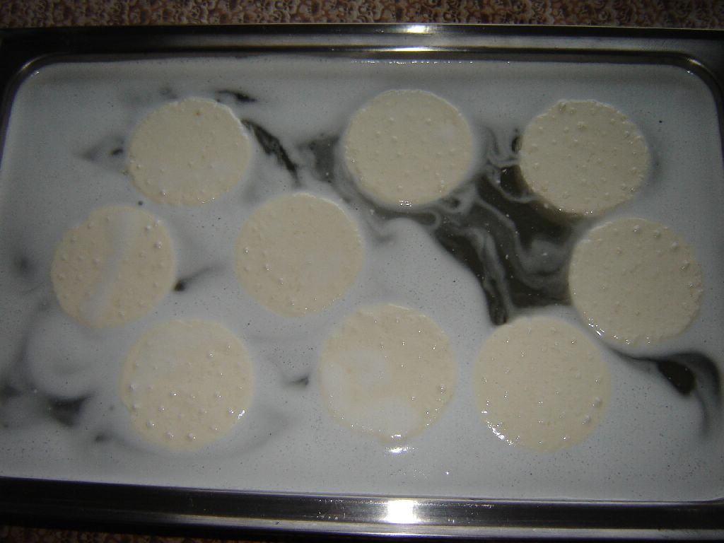

Die Käse wurden nun in eine Salzlake (20 %ig) gegeben und müssen darin ca. 3 Stunden verweilen.
Nach dem Baden sollen sie noch ca. 2 Tage bei Zimmertemperatur gelagert werden.

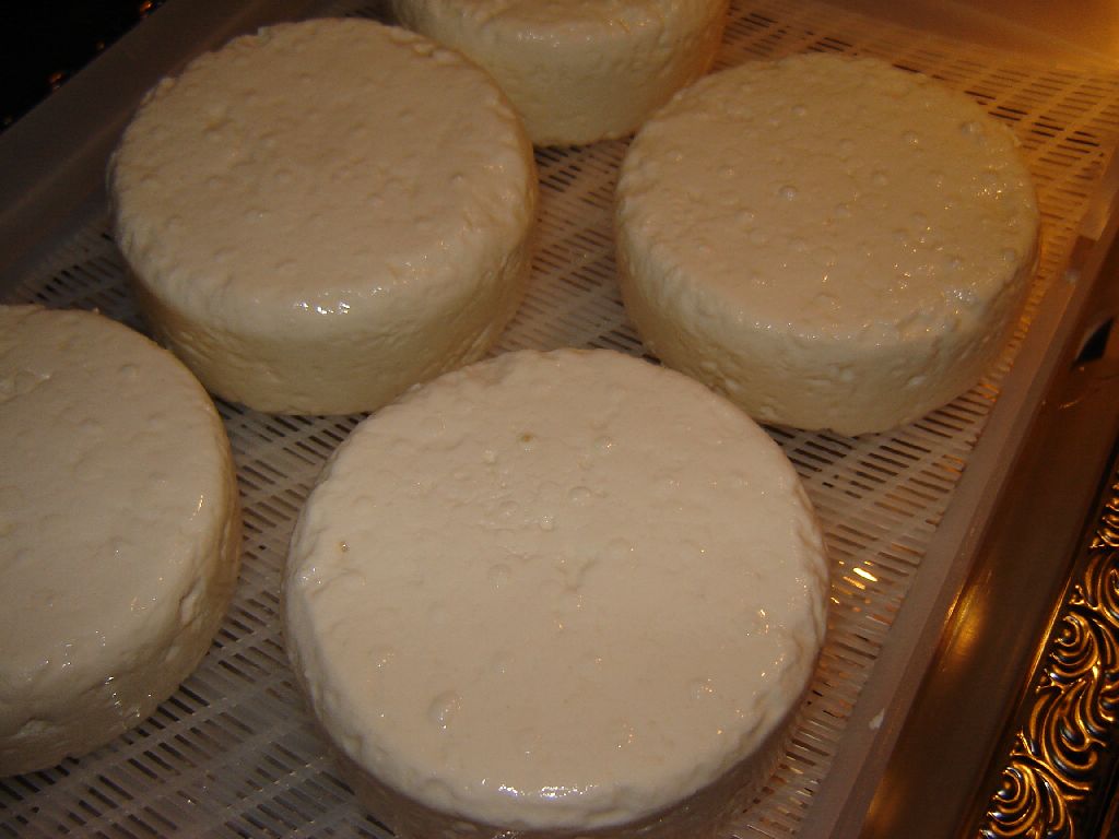

Dazu habe ich mir stapelbare Käsehorden besorgt, die ich mit je einem Stück Käsematte ausgelegt habe.

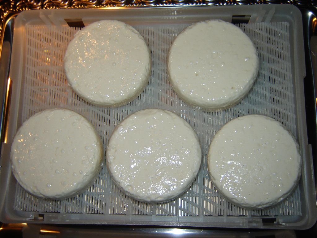

Nach knapp 3 Stunden habe ich die Käselaibe aus der Salzlake gefischt und zur weiteren Reifung auf die Käsematten gesetzt.
Damit die Luftfeuchtigkeit erhalten bleibt, habe ich die Tabletts mit je einer Kunststoffhaube bedeckt.

Nach den 2 Tagen bei 18 - 20° C müssen die Käse noch 6 bis 8 Tage bei 12 - 14° C lagern.
Danach kommen sie in das spezielle Papier (habe ich bei Leidinger bestellt, wird aber nachgeliefert - hoffentlich rechtzeitig!) und für 3 Wochen in den Kühlschrank (6 - 8° C).
