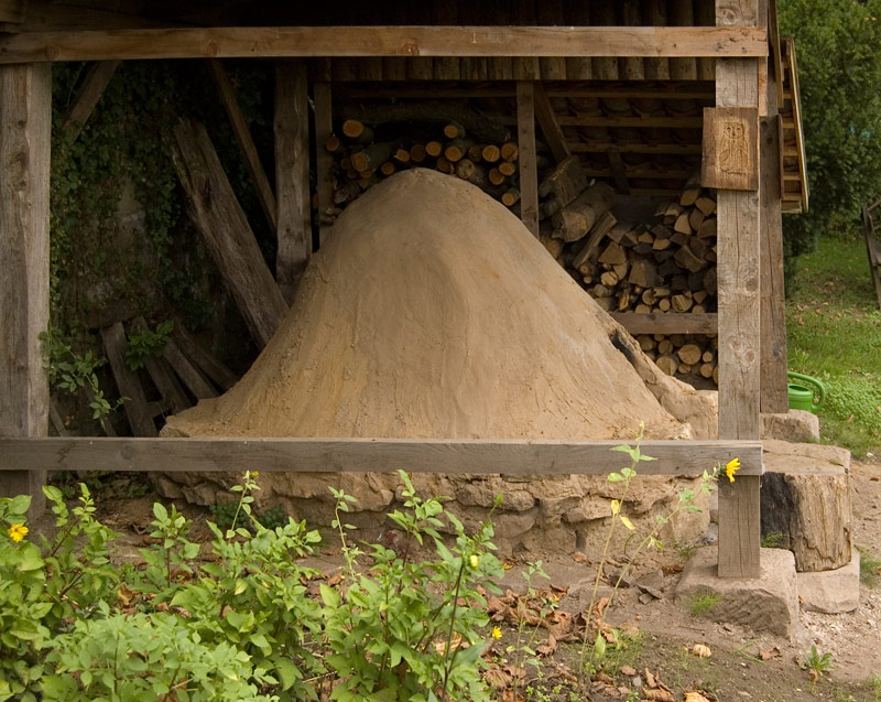

Hallo Backofenfreunde,
durch die vielen Bilder hier kommt mein alter Wunsch nach einem Backofen doch wieder hoch. Ich stelle mir einen überdachten Lehmbackofen vor, ohne überhaupt auch nur die Spur einer Ahnung davon zu haben. Für Verbesserungsvorschläge (gern lasse ich mich in die Realität zurückführen ;) ) bin ich offen.
meiner muß nicht "Original" sein, darf ruhig einen Schornstein und eine Tür haben
Den hätte ich aber schon gern auf einem Bruchsteinsockel - man wird ja nicht jünger. Bruchsteine muß ich nur an den Feldrändern aufsammeln und die passen auch zur Mauer. Ich habe Euch mal zwei Bilder aufgenommen:

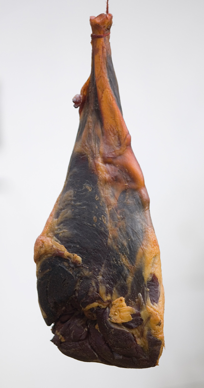

der Brunnen führt Wasser, das geht schon mal nicht. Ich dachte daran, unter dem Dach alle Grill- und Räucherutensilien + natürlich den Backofen zu verstauen. Ein kombinierter Back - Kalträucherofen aus Lehm wäre genial. Zum Räuchern müßte ich dann den Rauch in der Backofenkammer erzeugen und über eine Verbindung in eine danebenliegende Lehmräucherkammer leiten. Die erst hätte dann einen Schornstein. Verrückte Idee, oder?? Bisher räuchere ich meine Reh- und Wildschweinschinken
Wildschweinkeule, dieses Mal mit Knochen
in so einer großen Blechbüchse. Lehm wäre doch viel attraktiver.

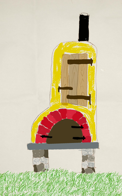

erste Gedanken zum kombinierten Räucherbackofen
Zwischen Backofen und Kalträucherofen soll nur ein Stück Ofenrohr den Rauch weiterleiten. Ob das überhaupt zieht? Problem dürfte auch die Höhe sein, da werde ich bei der Sockelhöhe schon Abstriche machen müssen. Es muß ja wegen des Lehmes noch ein Dach darüber.

Deine Kombi sieht interessant aus, jedoch würde ich die Räucherkammer eher als Heißräucherkammer ausbauen,
ansonsten hätte der Lehmofen nur die Funktion der Raucherzeugung.
Fürs Kalträuchern würde ich mir lieber eine separate Kammer bauen.

Hi Steini,
wenn ich kalträuchere (und das wird die Hauptnutzungszweck des Apparates sein), wollte ich meinen Sparbrand
in den Backofen stellen. Der Rauch würde dann durch die 15cm Durchmesser Verbindung in die Kalträucherkammer gelangen. Dort wollte ich ein Brett kurz über dem Boden einbauen, das zu den Wänden jeweils 5cm Platz hat. So kann sich der Qualm gleichmäßig im Inneren der Räucherkammer verteilen. Vorteil ist ein wirklich kalter Rauch. Mit Heißräuchern habe ich wenig am Hut, mit entsprechendem Feuer im Ofen sollte das jedoch auch möglich sein. Eine gleichzeitige Nutzung als Back- und Kalträucherofen ist nicht vorgesehen. Na ich überlege mir das aber nochmal ;) .
Hallo Michel,
erstmal ein recht herzliches willkommen in unserem schönen Forum.
Zu deinem Vorschlag deines Sbo mit Räucherraum , hätte ich noch eine andere Idee, du machst beides getrennt , das Gewicht wäre besser verteilt , du könntest beides zusammen nutzen und die Bauhöhe wird nicht so hoch.
SBO mit seitlichem Räucherraum
