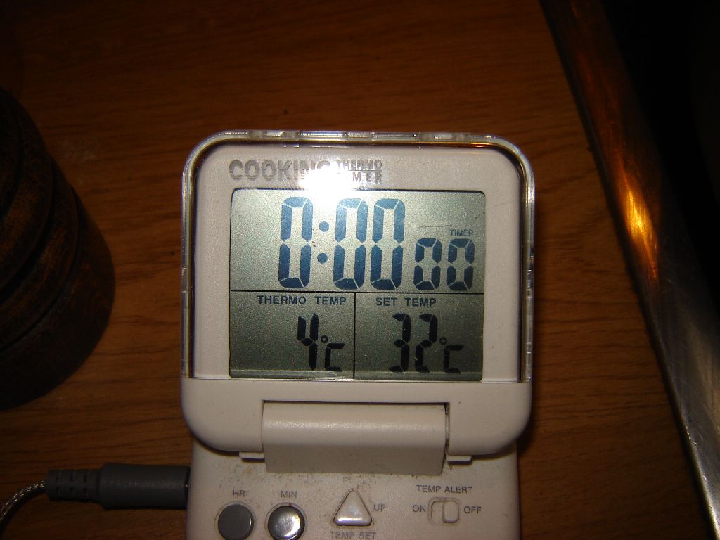

Zuerst wird die pasteurisierte Milch auf 33° C erwärmt.
Wenn die Temperatur erreicht ist wird das Kalziumchlorid, der Säurewecker und die Käsekultur hinzugegeben.
Bei gleichbleibender Temperatur müssen sich nun die Milchsäurebakterien entwickeln.
Dies dauert etwa 1 Stunde.

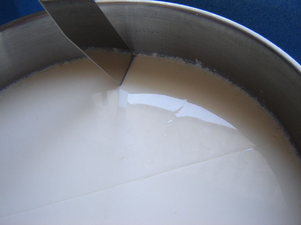

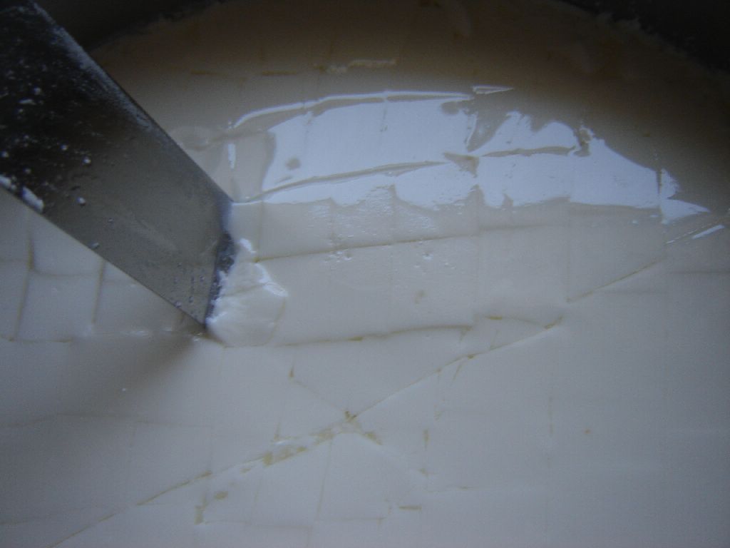

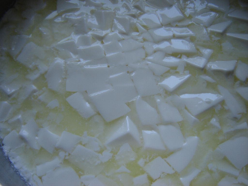

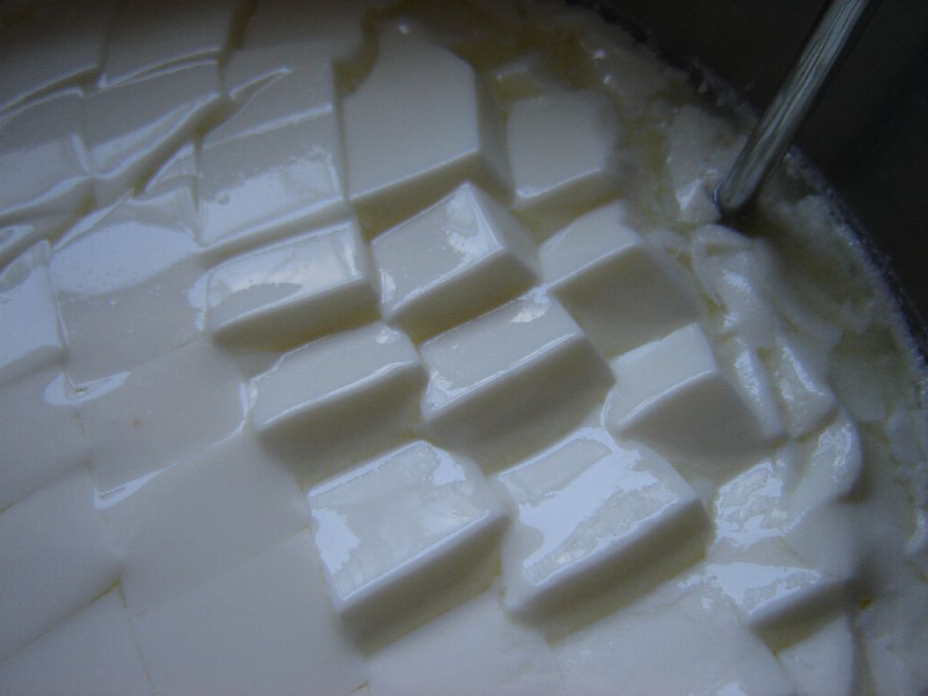

Im Anschluss daran wird die eingedickte Milch (Dickete) in ca. 2 x 2 x 2 cm große Würfel geschnitten.

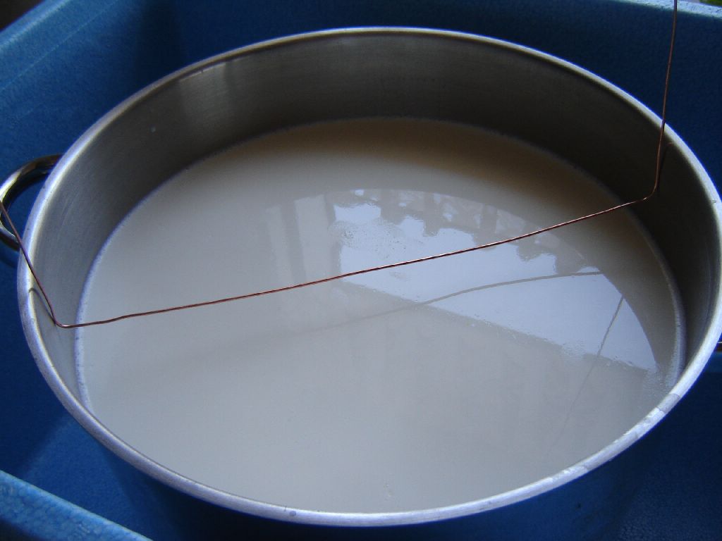

Zu diesem Zweck habe ich mir einen dünnen Kupferdraht gebogen, mit dem ich die Horizontalschnitte vornehme.
Anschließend erfolgen die Vertikalschnitte mit einem langen Messer, kreuz und quer.
Damit sich die Molke absetzt, wird der entstandene "Bruch" bewegt.

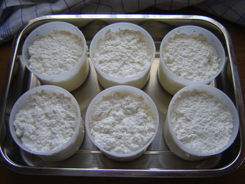

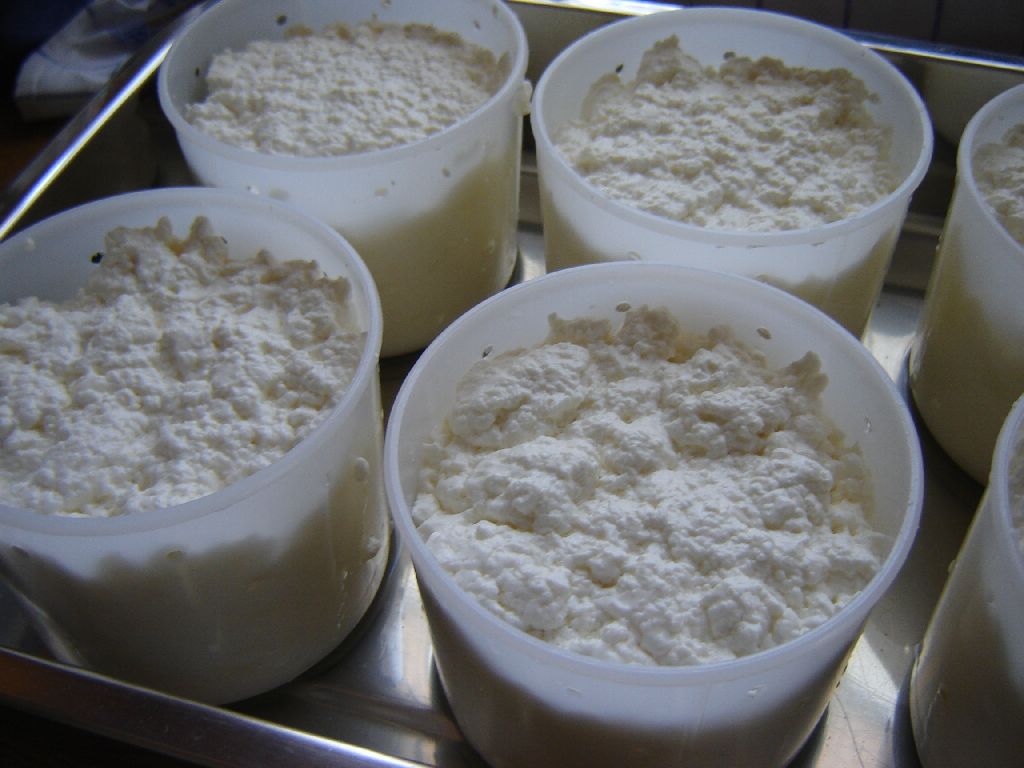

Danach wird in Käseformen abgefüllt.

... nach 1 Stunde in den Käseformen, habe ich zum ersten Mal gewendet.
Da läuft ganz schön was an Molke ab.
Die Formen sind fast nur noch halbvoll.
Nach 24 Stunden kommen die Käse in das "Salzschwimmbad".
... Fortsetzung folgt ...

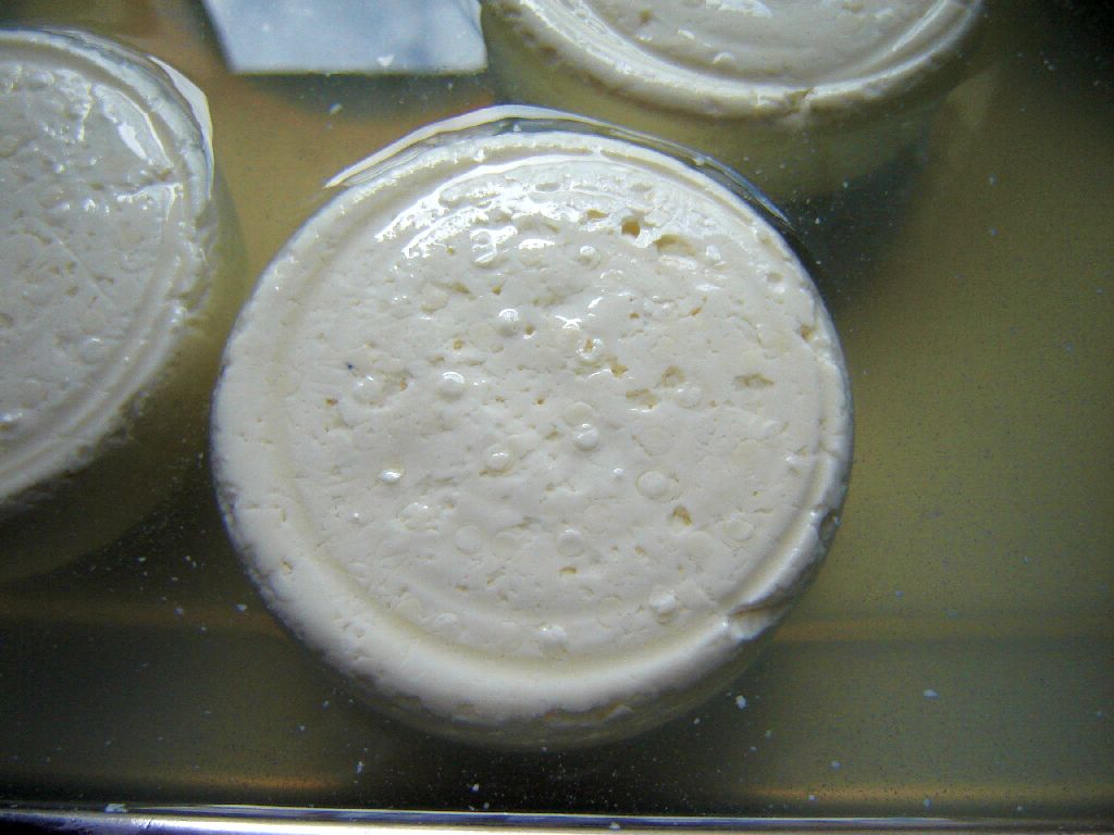

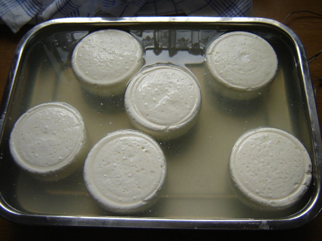

Ich habe die Käse nun ins Salzschwimmbad geschickt.
Die Salzkonzentration beträgt 20 %, also 500 g Salz auf 2,5 l Wasser.
Zusätzlich wird noch ein wenig frische Molke zugesetzt.
Je 100 g Käsegewicht verbleiben die Käse 1 Stunde im "Schwimmbad".
Alle 6 Käse hatten etwa das gleiche Gewicht von 285 Gramm - also müssen sie ca. 3 Stunden schwimmen.
Während des Entmolkens habe ich die Käse mit je einem 250 g Pressgewicht (Thunfischdose) beschwert.
Ich verspreche mir dadurch einen höheren Entmolkungsgrad und somit einen etwas festeren Käse.

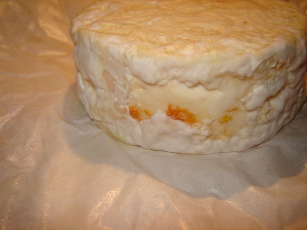

Heute ist der 18. Tag nach der Herstellung.

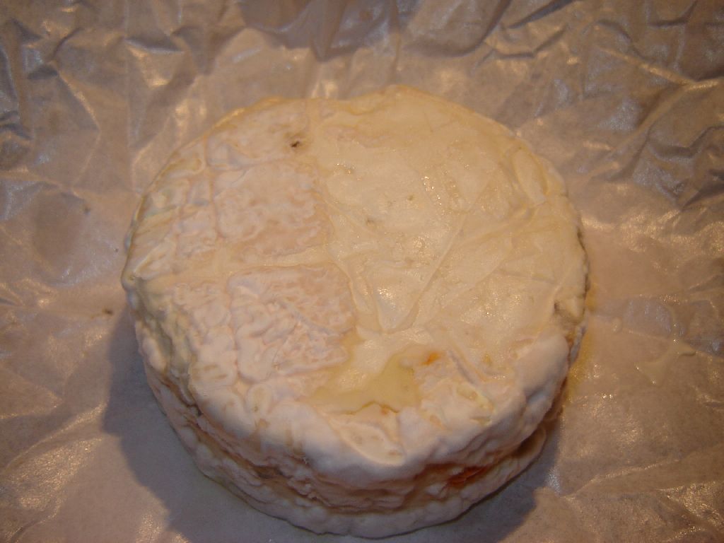

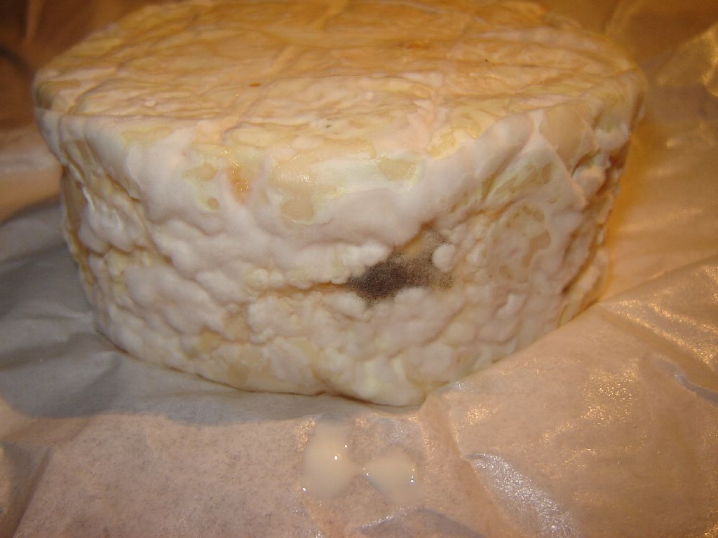

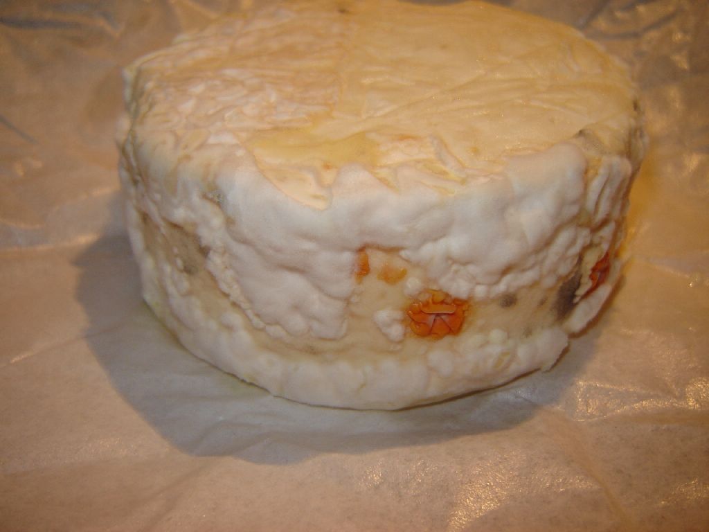

Seit 3 Tagen schlummern sie jetzt im Paraffinpapier, haben aber seit dem Beginn der Reife schon Probleme bereitet.
Erst wollte sich die Rotschmiere nicht zeigen, dann traten unerwünschte Schimmelbildungen auf,
die ich zweimal versucht habe mit einer Essiglösung zu vertreiben.
Trotz sorgfältigster Hygieneeinhaltung habe ich diese Fremdkulturen nicht in den Griff bekommen.
Ich habe gerade noch einmal zwei Käseleibe inspiziert und bin mir sicher, dass die in der Biotonne entsorgt werden müssen.
Obwohl der Geruch nicht unangenehm ist, sondern eher typisch für diesen Käse.
Ein paar Bilder habe ich noch gemacht, damit ihr euch selbst einen Eindruck verschaffen könnt.
2. Versuch - gescheitert! Aber ich gebe nicht auf - mache erst einmal mit Frischkäse un Feta weiter.
