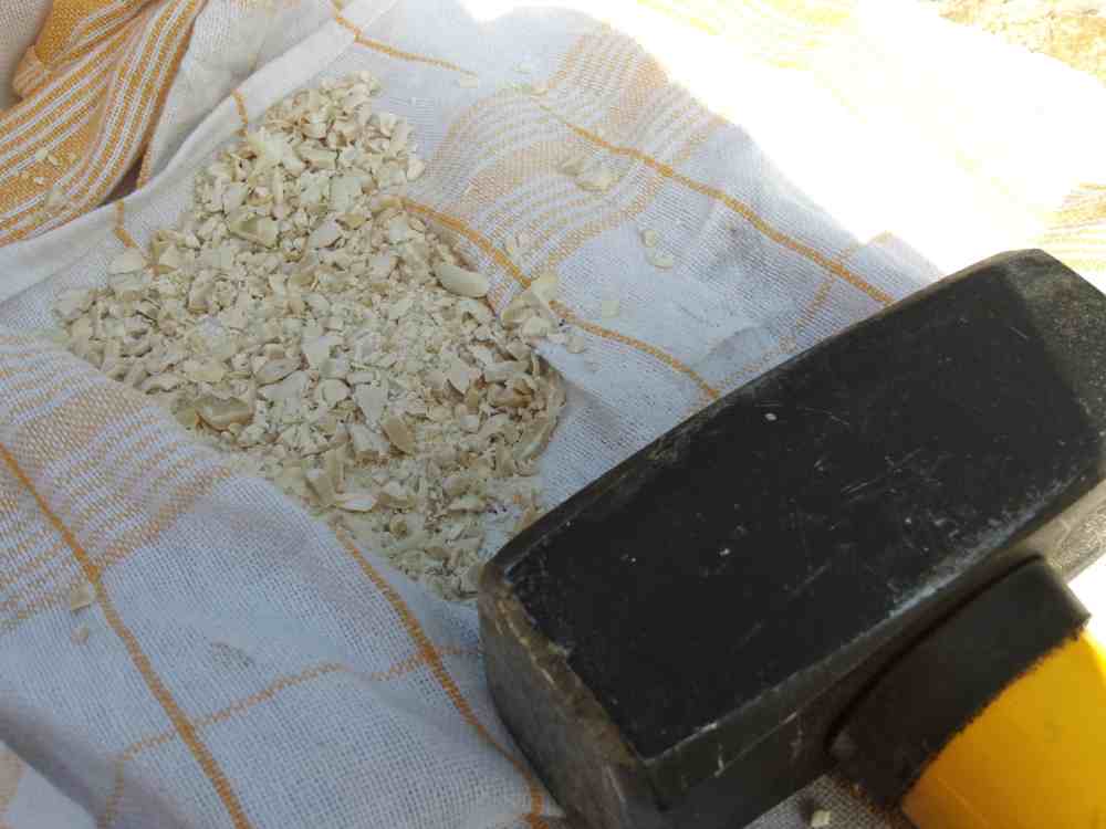

Zunächst an die Aufgabe des Bohnenmehls rangemacht. Statt der dicken grünen Bohnen beim Türken habe ich kleine weiße Bohnen bei Carrefour gekauft. Was soll ich sagen, meine Schlagmesser haben gestreikt.
Also Hammer raus und Leintuch. Als erstes ging das Leintuch kaputt.
Die Krümel dann wieder in den Schlagmesserhugo. Mit den Bröseln dann wirklich in Kleinarbeit mich den 10 Gramm genähert. So ein Schwachsinn - Bohnenmehl. Ich kam mich vor wie damals im Mittelalter.

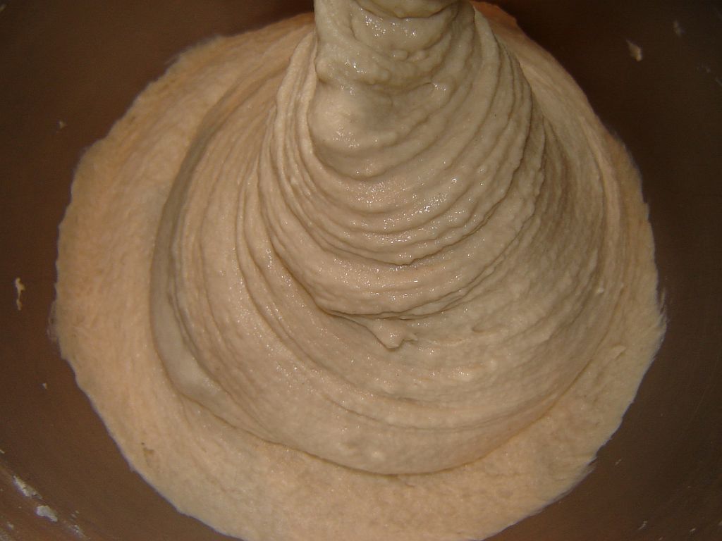

Dann in die Maschine und auf gut Glück aufgehört zu kneten. Hoffe mal. Das Dingens ist nun in der "Erleuchtung" und gärt vor sich hin.

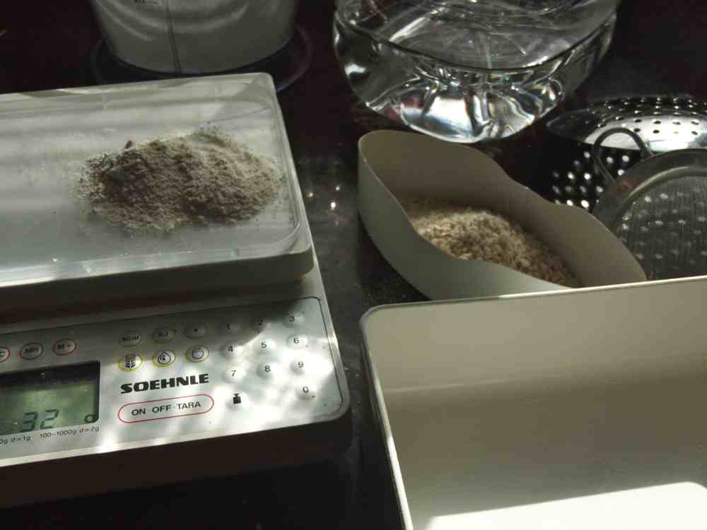

So, ich bin auch am Start.
Das Bohnenmehl habe ich durch 10 g Roggenmehl ersetzt.
Da ich im Moment auch kein flüssiges Backmalz vorrätig habe, wurde das kurzerhand durch Rübensirup getauscht.

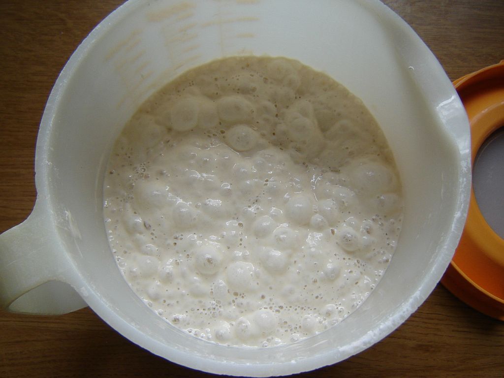

Das, der, die ??? Poolish sah nach 12 Stunden bei Zimmertemperatur schon sehr gärfreudig aus.
Der fertige Teig ruht nun und wird in einer halben Stunde zum Ersten Mal "gestrecht und gefolded".

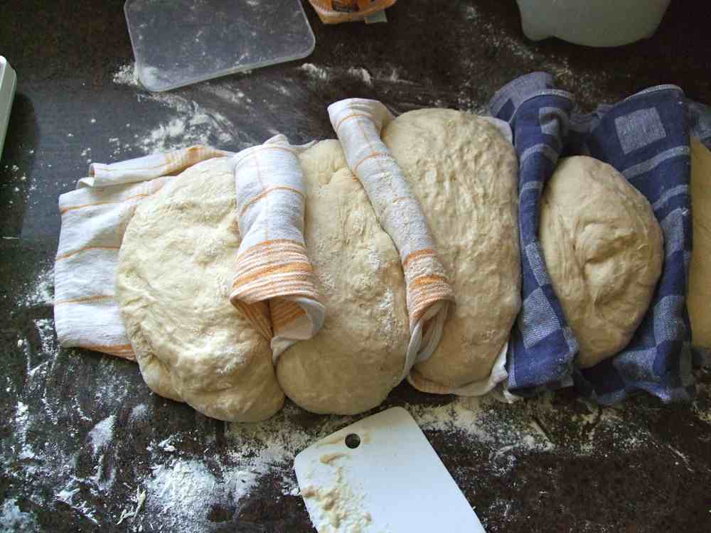

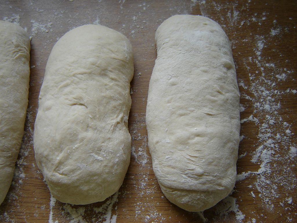

So, nun habe ich bemehlt und gestretcht. Das ging einigermaßen. Aber ich bekomme das Ding nicht rundgewirkt und Spannung rein. Da ist dann wieder das Mehl im Weg. Da klebt es ja nicht mehr.
Aber so sieht es aus:
Nach 90 Min. Gare sieht es so aus
Gestürzt auf die Platte. Ein lockerer Haufen Teig.
Bestäubt und versucht rundzuwirken. Und dann so für die letzten 30 Minuten zur Gare

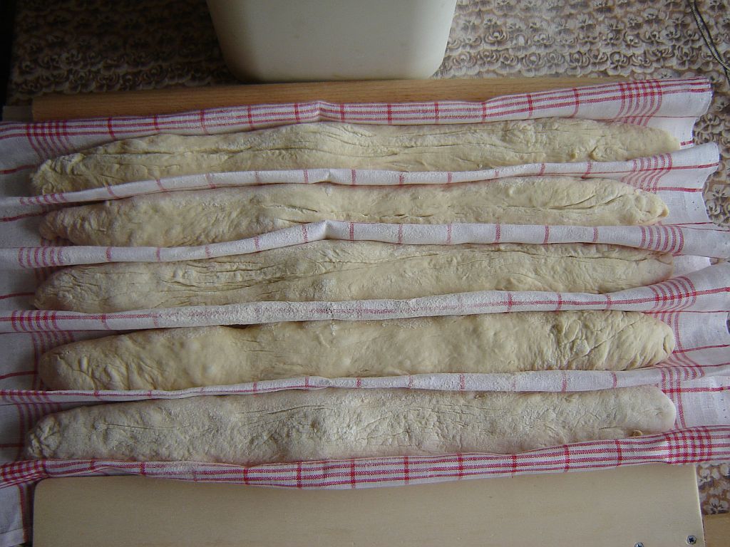

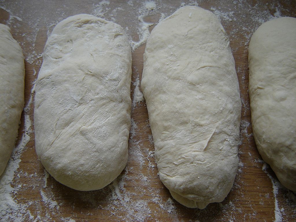

Zwischenzeitlich sind die Teiglinge aus der Gare und wurden gestreckt, gefaltet und zu Baguettes gerollt.
Das sind die Zylinder, ziemlich breit ausgelaufen aber schön aufgegangen. Ich habe Hoffnung

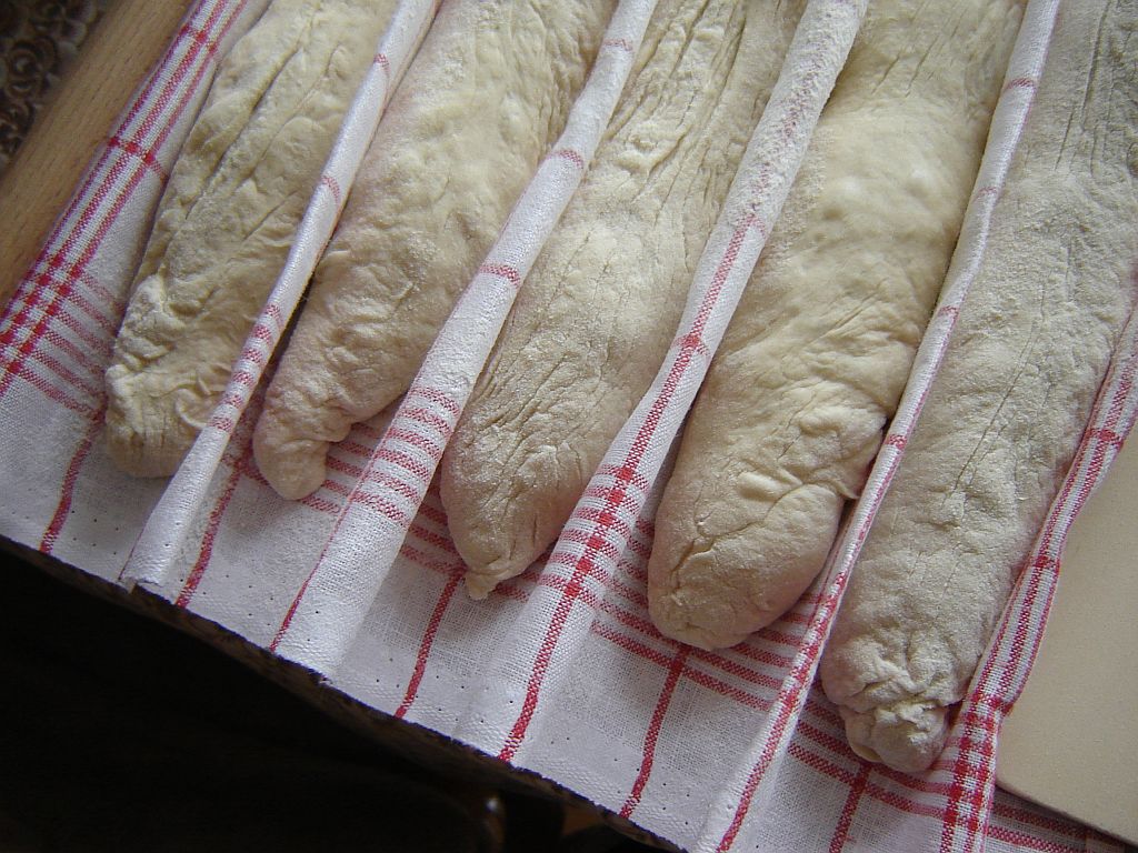

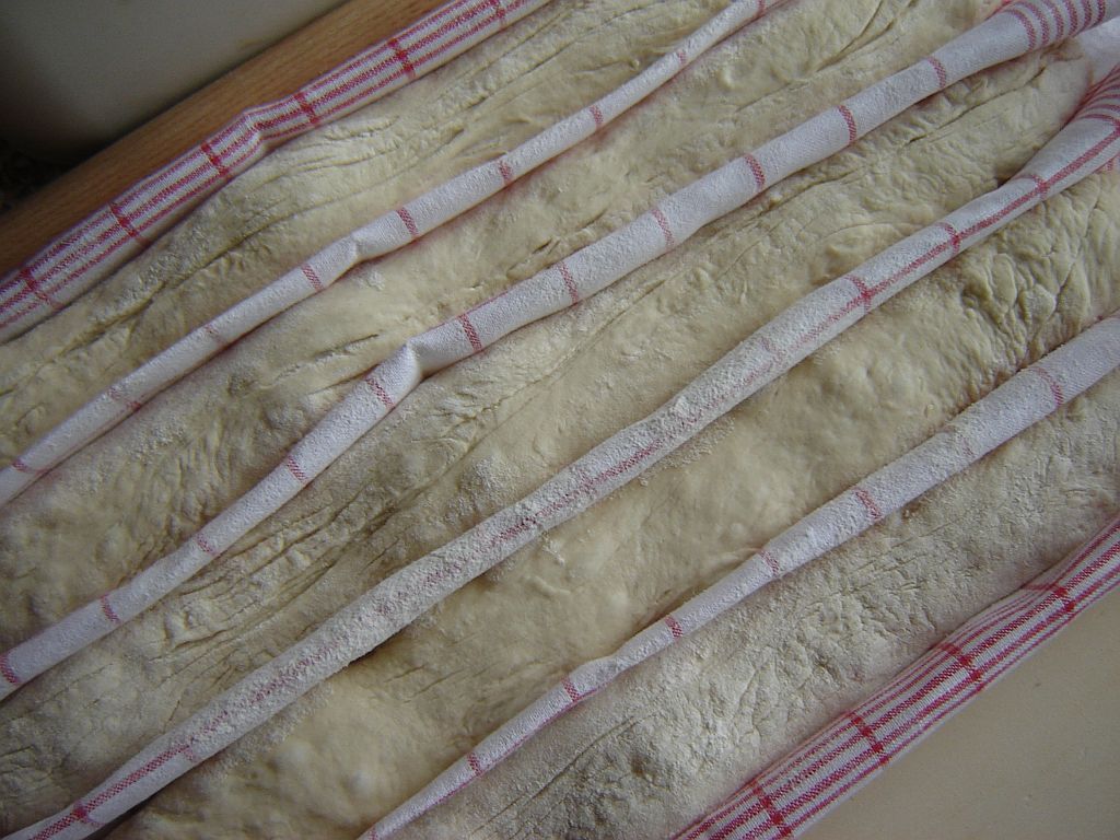

Die Baguettes sind geformt auf ca. 40 cm, so passen sie auch noch in den Backofen und ruhen nun für weitere 45 Min.

Hardy hat geschrieben:Zwischenzeitlich sind die Teiglinge aus der Gare und wurden gestreckt, gefaltet und zu Baguettes gerollt...
Warum hast du die Zylinder noch einmal gestreckt und gefaltet? Nach der Teigruhe werden die Teiglinge nur noch zu Baguettes gewirkt!

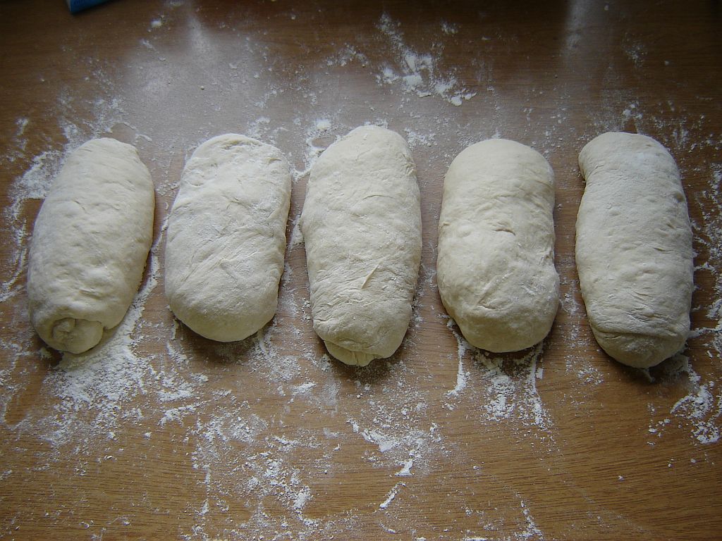

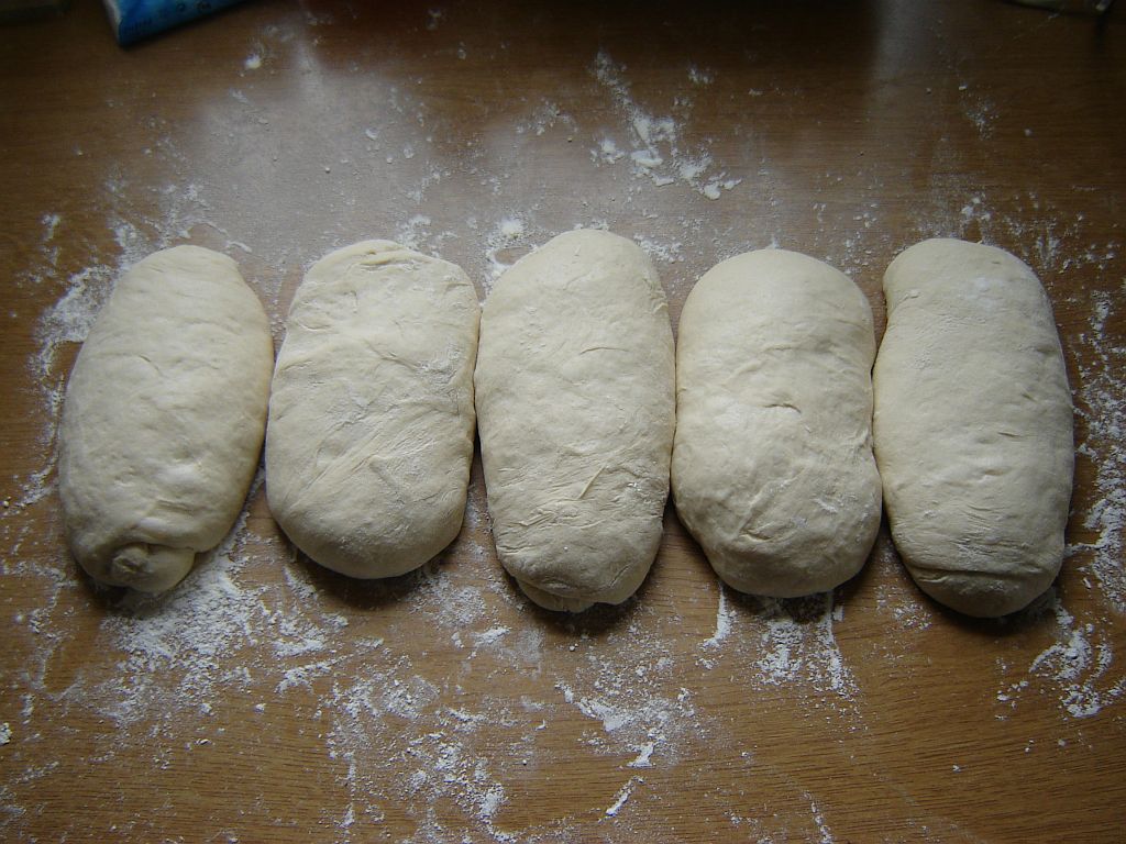

Zwischenstand:
Nach der zweistündigen Teigruhe habe ich den Teig in 5 gleichmäßige Stücke von je ca. 350 g geteilt und zu Zylindern geformt.
Nach 20 Minuten Entspannung unter dem Folienzelt wurden die Teiglinge zu ca. 40 cm langen Baguettes gwirkt und in ein bemehltes Reinleinentuch gegeben.
Dort schlummern sie jetzt abgedeckt (Leinentuch und Folie) und warten auf ihre Endveredelung.
Mal sehen, ob ich alle 5 auf ein Lochblech bekomme?!?
