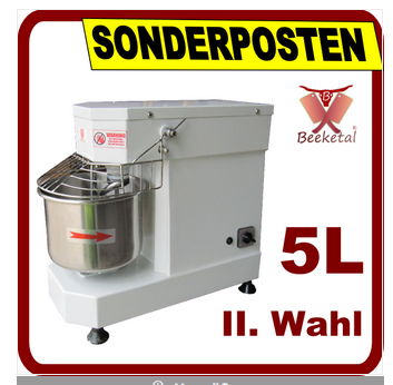

Hallo Leute,
wie groß sind eigentlich Eure Teigknetmaschinen. Ich kann in meiner Küchenmaschine ja maximal Teig für 2 Brote machen. Wenn mein Backofen in Spanien läuft werde ich wohl i.d.R. ca. 6-8 Brote backen. (Meine Fangemeinde wächst und wächst).
Nun habe ich diese Beketal mit 5 Liter gesehen, das wäre ja schon mal ein Schritt in die richtige Richtung. Ich muß mich leider im 230V-Bereich bewegen, da ich in Spanien keinen Laststrom bekommen kann.
FRAGEN:
??? Aber sind 5 Liter ausreichend?
??? Die Maschinen haben alle feste Schüsseln und Rührhaken, sind auch nicht hochklappbar. Das stelle ich mir aber ziemlich unhandlich vor.
??? Die Maschinen haben teilweise nur einen Drehzahlbereich
Die Fragen sind vielleicht blöd. Denn speziell Beketal wird ja wissen was gebraucht wird. Aber bei einigen Rezepten wird auch mit der Geschwindigkeit geregelt. Auf Stufe 1 ankneten und dann Stufe 2 fertigkneten.
Anhang PDF Datei. Angebot von eBay. Hier klicken

Hallo Hardy,
ich hatte mir das "Teil" auch schon ausgeguckt...... wollte damit mein Wurstbrät mengen......
Doch das Säubern dürfte schwierig werden!
Ist nicht zu empfehlen.
Für 6-8 Brote die du backen möchtest, auch zu klein.
Was hälst du von diesem "Kombiteil" ( 230V),
http://beeketal.plentymarket.net/baecke ... 20fw/a-92/
schafft locker 6-8 Brote und du kannst mit dem dazugehörigen Fleischwolf auch gleich das Wursten anfangen.

Hallo Hardy,
ich habe eine Maschine mit 10l Kessel. Sie läuft mit 220 Volt. Bauart wie die von Hobbywurster verlinkte.
Den Kessel kann man abnehmen und es sind 2 Knetgeschwindigkeiten möglich.
Als Faustformel kannst du rechnen, pro kg Brotteig 2 Liter Kesselvolumen.
Im 10 Liter Kessel kannst du also 5kg Brotteig kneten.
Kleine Mengen wie 1,5 kg Baguette sind aber auch noch möglich. Im 20 l. Kessel findest du den nicht wieder.
