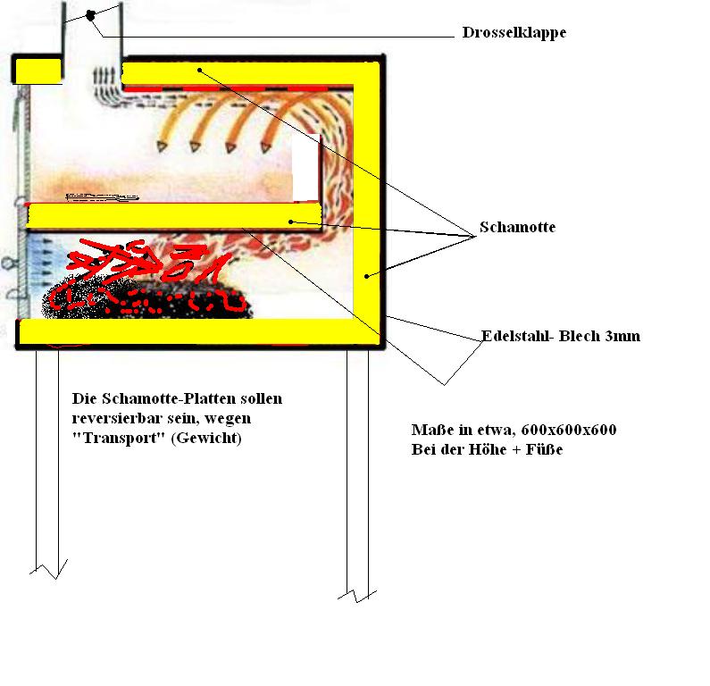

Vorab mal einen Entwurf für den künftigen Stahlbackofen Marke "Eigenbau".....
Die Tendenz geht ja zum 2. Backofen....... :hihi:

Also die Zeichnung sieht schon sehr profihaft aus...... kann eigentlich nichts mehr schiefgehen....

die Zeichnung ist OK und das Dingens sollte auch so "baubar" sein ....

der Schnitt sieht aus wie mein Wotan, nur habe ich unten mehr Höhe als oben. Und dies eigentlich aus dem Grund das die Flamme länger ausbrennen kann und es so weniger Russ gibt, so war meine Überlegung. Ich bin mal auf Deinen Bau gespannt. Bei mir sind die Schamotteplatten auch alle rausnehmbar.
