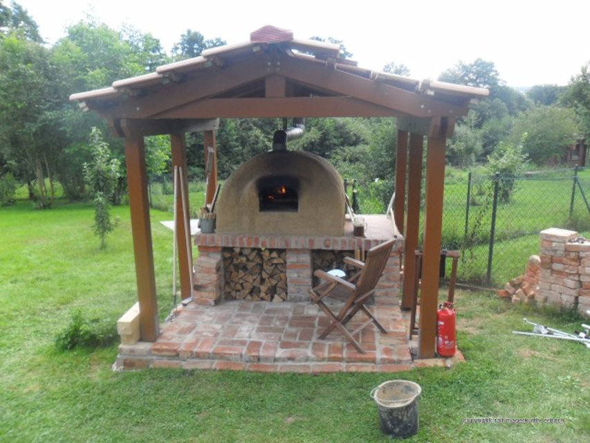

Hier mal ein Lehmbackofen....
Wie bei meiner Anmeldung bereits angedroht hier nun mal eine alternative...... (naher Verwandter):
Wenn das Dach fertig ist (Balken stehen seit Freitag) wird es ernst im Echtbetrieb.

Hallo Lehmbackbrauer,
Erstmal willkommen hier im Forum! Das sieht aber sehr gut aus was Du Dir da geschafen hast!
Hast Du noch mehr Bilder von dem Bau des Ofens? Wäre sicher interessant auch die verwendeten Materialien wären wissenswert? Lehmziegel oder selbst gemacht aus Kugeln?
die Details würden mich auch brennend interessieren.

Moin Lehmbackbrauer,
willkommen hier und ja, auch ich wüßte gern mehr über den Bau Deines Lehmofens.

.. das ist nicht Dein Ofen, oder ???
.. Du willst doch erst einen bauen .... - das ist das MUSTER ????
oder ??
oder ??
Lehmbackbrauer
und weiter geht es....
zunächst mal, es ist schon so, dass der ofen von mir gebaut wird und inzwischen fast fertig ist, ich habe dieses forum erst spät entdeckt.
wie gewünscht noch eine weiteres bild:

wenn das dein Ofen ist dann mal herzlichen Glückwunsch zu deinem Ofen.
Bitte stell noch mehr Bilder ein und beschreib mal die Bauweise, es ist
dann für alle einfacher die Einzelheiten zu erkennen. Bitte auch ein Bild
der "Backkammer" mal einstellen, es heißt glaube ich Muffel.
Wie hast due den Lehm verarbeitet?

Hab ich da Zweifel gehört, ob das mein Ofen sei? Na,na, na, das wird hier doch nicht
üblich sein, mit sich mit fremden Federn zu schmücken.
Da Ihr noch Bilder wollt und sehen, wie er gebaut wurde hier ein paar Eindrücke:
Die Schalung für die "Decke" habe ich überstehen lassen, damit die Steine dann später
schön über die Mauern ragen.
Die mit der Flex geschnittenen Backsteine habe ich von hinten angebohrt (Bohrer immer
wieder Kühlen, sonst braucht man alle 2 Steine einen neuen - hab 6 verbraucht) und
Schrauben eingeklebt, damit diese eingegossen in die Deckenplatte gut halten, ohne
das man von aussen Beton sieht.
Die Platte selbst ist nicht ganz voll, habe da ein paar Milimeter offengelassen, für die
Fliesen, sonst würden die überstehen.
Dann Schalung gebaut, das auf dem Bild abgebildete Gerüst entweder mit einer
Schrankrückwandplatte überspannen oder mit vielen Dachlatten ....
Die Schrankrückwandplatte muss man einweichen vorher, sonst bricht sie. Die Dachlatten
nochmals mit papier überziehen, damit es von innen später besser aussieht.
Dann Schicht für Schicht (so 5-7 cm) auftragen und 3-4 Drahtlagen zur Festigung einbauen.
FERTIG....
Viele Spass beim Nachbauen!
FERTIG....
- Ottis Eicher
- Beiträge: 1434
Re: Hier mal ein Lehmbackofen....
Hallo Lehmbackbauer,
danke für die Infos, ein paar Fragen habe ich noch:
Was für einen Backboden hast du?
Hast du Lehm lose gekauft, oder ausgegraben?
Du hast keine Lehmziegel genommen, oder?
Hast du Lehmbälle geformt und den Backraum geformt?
Musstest du den Lehm abmagern?
Bitte stell noch ein Foto deines Backraumes ein.
