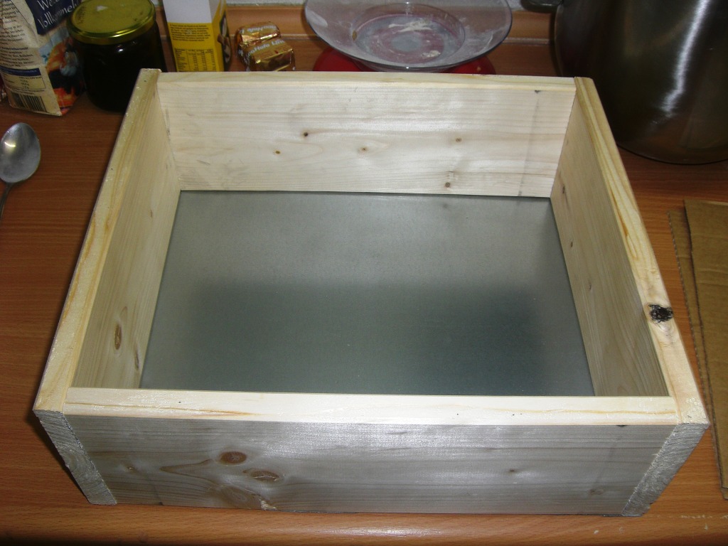

Um angeschoben backen zu können, muss ich zuerst einen Holzrahmen um die Schamottesteine im Kellerbackofen bauen und

Der Holzrahmen in dem 3 Brote angeschoben gebacken werden sollen

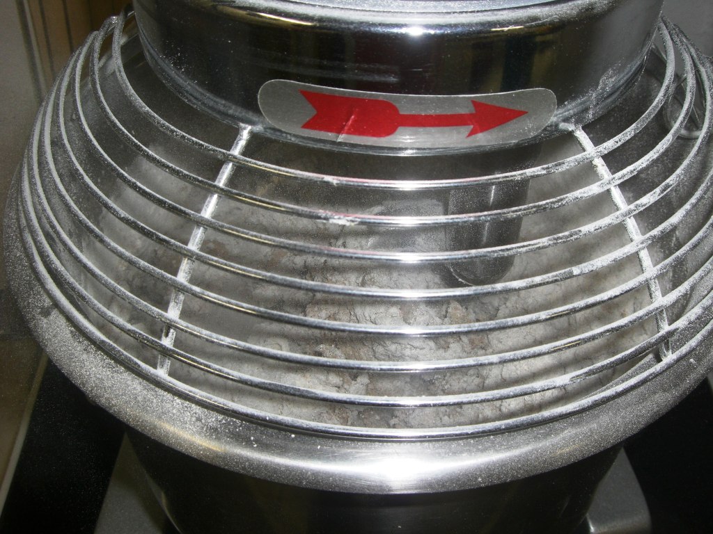

im Kneter

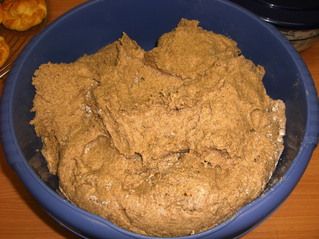

der Teig hat nun 120 Minuten Teigruhe

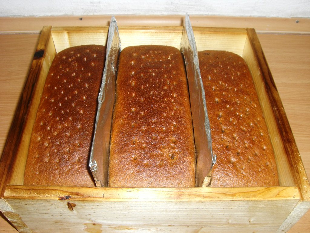

drei Brote passen in den Backrahmen.
Sicherheitshalber habe ich mir Trennschiede aus Pappe und Alufolie gebastelt, um aneinanderbacken zu verhindern.
Nächstes mal werden die Teiglinge gefettet und aneinander gesetzt.

nach 2 Stunden waren 97°C Kerntemperatur erreicht
ns 559.jpg (220.61 KiB) 11634 mal betrachtet

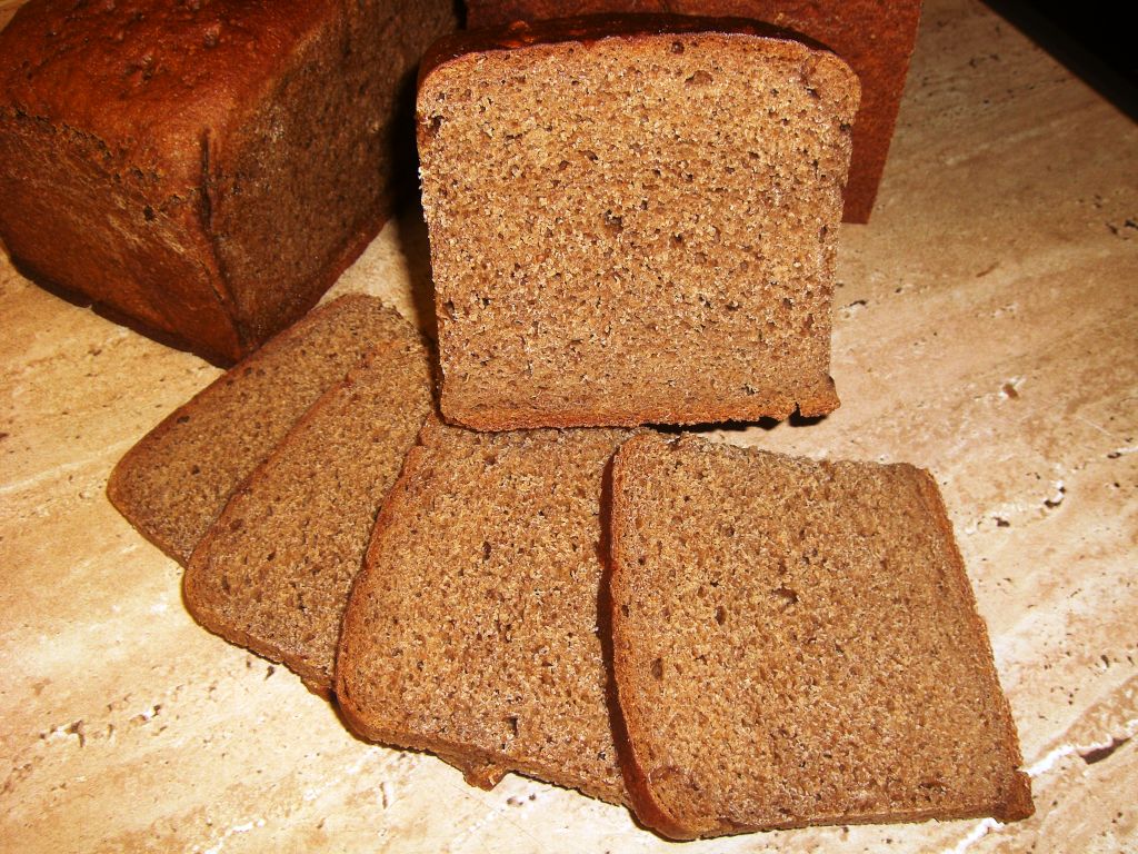

Das Brot hat nur oben und unten Krusten, die Seiten sind weich.
ns 562.jpg (223.12 KiB) 11634 mal betrachtet
Seitenansicht und Anschnitt
ns 578.jpg (242.94 KiB) 11634 mal betrachtet
ns 580.jpg (258.38 KiB) 11634 mal betrachtet
Das Brot schneckt vollmundig, kräftig und macht wirklich nachhaltig satt.
Es ist aber mit seimem 100% Vollkonmehl ein echtes Hardcore-Brot.
Beim nächsten Backversuch werde ich den Roggenanteil reduzieren und das Weizenvollkornmehl durch WM T 1050 ersetzen, um dem heutigen Geschmack näher zu kommen.

Bei dem Holzrahmen handelt es sich doch sicherlich um FiTa ( Fichte/Tanne) gibt das Holz nicht Geschmackstoffe an das Brot ab??
Re: Kommissbrot - Geschichte und Backversuch
Beitrag von Holli »
Klaus hat geschrieben:Bei dem Holzrahmen handelt es sich doch sicherlich um FiTa ( Fichte/Tanne) gibt das Holz nicht Geschmackstoffe an das Brot ab??
Hallo Klaus,
du hast Recht, ich habe ein Fichtenbrett für den Holzrahmen genommen.
Sicher nicht das ideale Holz, schon wegen des Harzes.
Aber es sollte auch nur ein Versuch sein und nicht viel kosten.
Vor dem Backen hatte ich den Rahmen 2 Stunden im Ofen ausgebrannt, um auch das Harz loszuwerden.
Geschmackliche Beeinträchtigungen habe ich nicht festgestellt.
Für die Zukunft könnte ich mir so einen Backrahmen auch für Kosakenbrote vorstellen.
Dann aber aus Hartholz.
