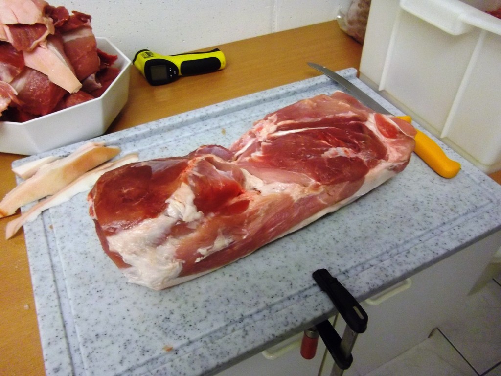

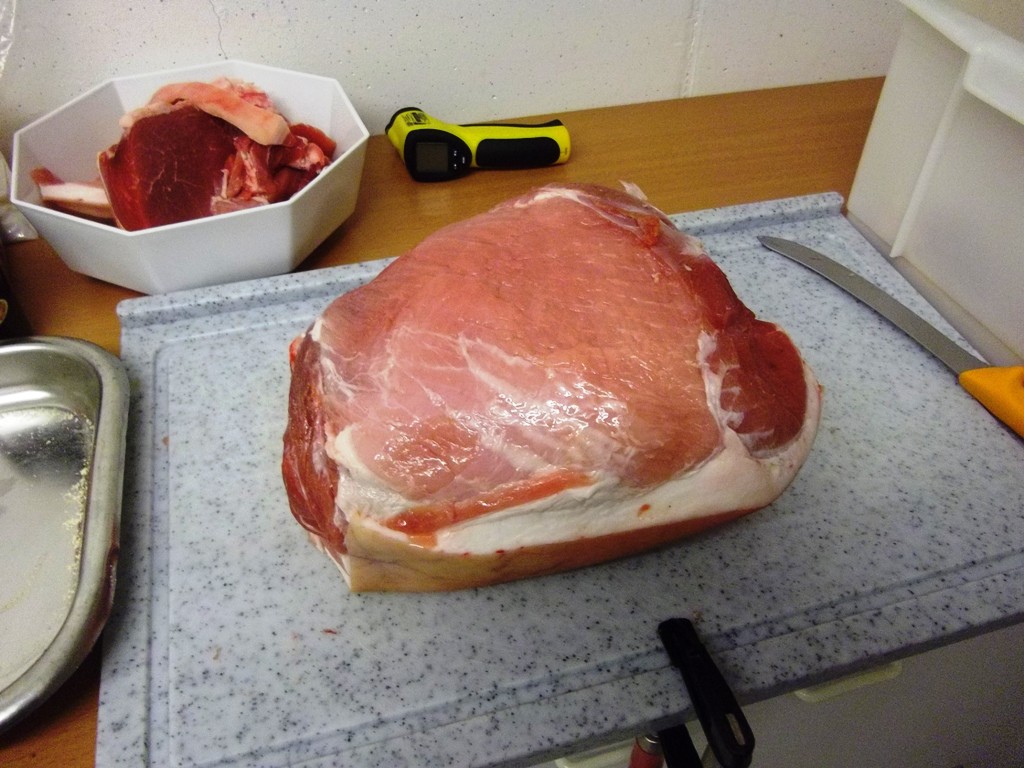

Heute habe ich meine Schinkensaison eröffnet.....

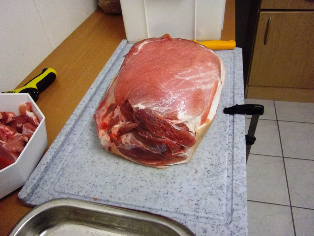

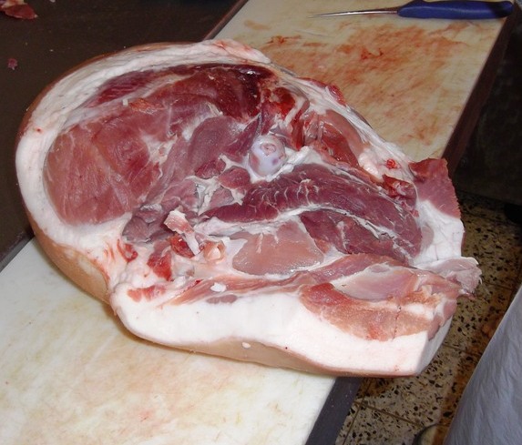

Beim Bauern meines Vertrauens habe ich 2 Stück Schweineschlegel erstanden....
.... die hatten beide jeweils 17,5 kg.....

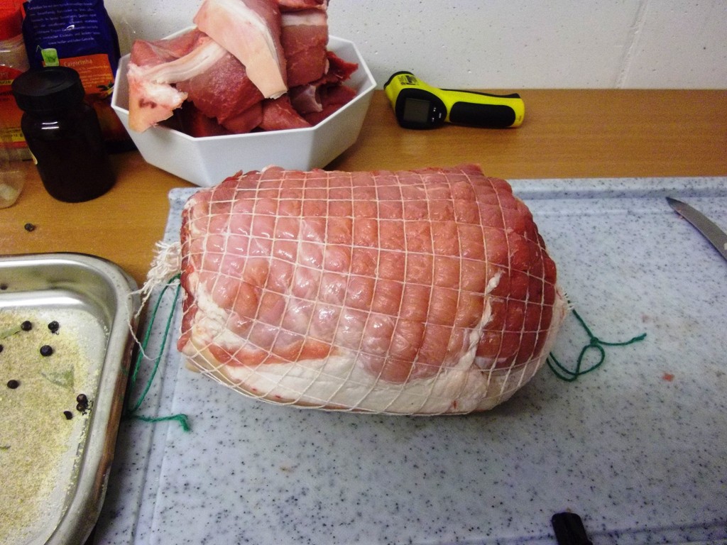

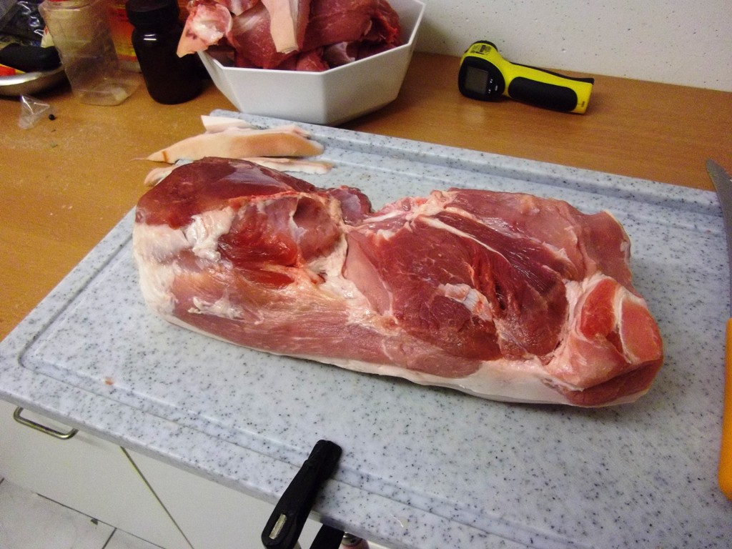

.... daraus wurden 2 Stück Rollschinken (Unter- Oberschale) rund geschnitten und "eingenetzt", je 4 kg.
.... aus 2 weiteren Stücken (je 4 kg) wird eine "Neukreation", auf einer Seite Rollschinken, auf der anderen Seite Schinkenspeck!!! ;) :pfeifend:
.... aus den Abschnitten gab es noch 5 kg Geschnetzeltes plus 5 kg für spätere Mettwurst.
..... Speck und Haxen sind auch noch angefallen.....

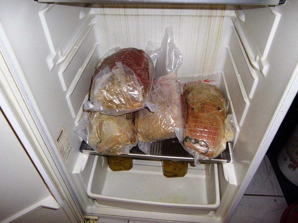

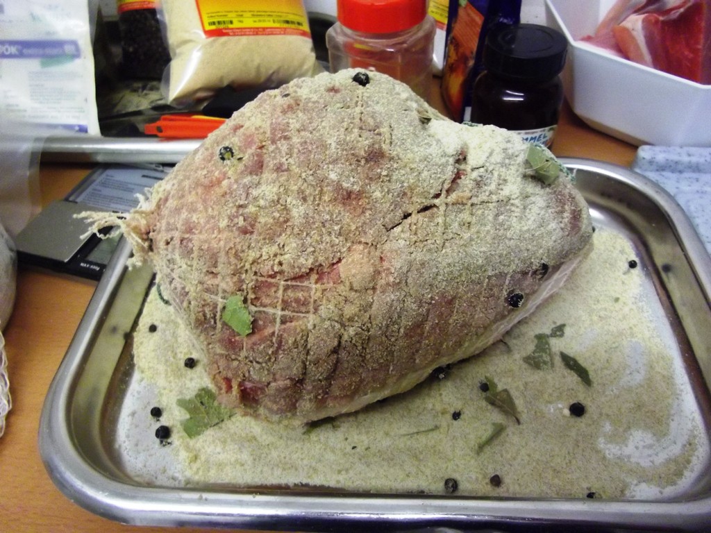

Die 4 Stücke wurden in der jeweiligen Pökelmischung gewälzt und vakuumiert, werden quasi trocken gepökelt.
Pökelmischung
pro/kg Fleisch
40g NPS (Nitritpökelsalz)
5 g weißer Pfeffer
10 St. Wacholderbeeren, angequetscht
3 St. Lorbeerblätter. zerbröselt
5 g Knoblauch, granuliert
3 g Kümmel, gemahlen
4 g Kräuter der Provence
5 g Zucker, Puderzucker und brauner Rohrzucker gemischt
Gepökelt wird bis zum 20- 25. 09.2012 und dann geht es weiter..... :beob:
Paar Bilder gibt es auch noch.....
Das Schwein wurde am vergangenen Montag geschlachtet.....
...am Dienstag zerlegt und bei 0°C in der Kühlung "Abgehangen".
Als Netz habe ich 28er, weiß, 5P Bratennetz genommen,
dass geht so bis "Durchmesser 250mm".

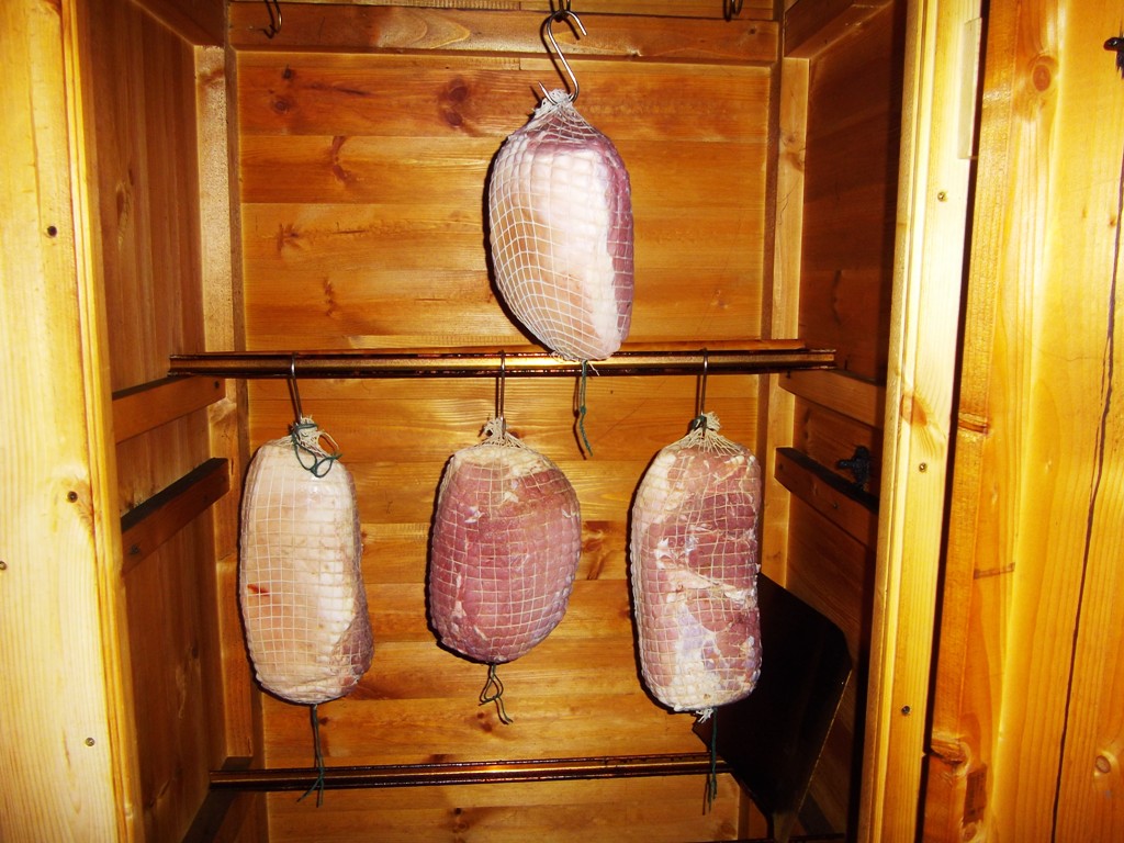

Update von den "Rollschinken"
Gestern waren sie 6 Wochen im Pökelschlaf......
Heute ausgepackt, abgewaschen und abgetrocknet.....
Jetzt hängen sie zum "Einbrennen/Durchbrennen" schon im Räucherschrank,
da trocknen sie noch etwas ab. Ca. 10 Tage.
Wenn die Temperatur passt, dann bleiben sie da auch hängen, bis die "Kalträucherrei" anfängt....
.....sonst müssen sie in den Kühlschrank....

Ausgangsgewicht war jeder mit ca. 4kg..... :drink1: :undwech:

Hi Gerhard,
Dein Timing scheint perfekt gewesen zu sein! Morgens springt der Frostwächter im Auto (+ 4°C) bereits an - Kalträucherwetter :applaus: !!!
Re: Schinkensaison 2012/2013 ist eröffnet....
DJTMichel hat geschrieben:Hi Gerhard,
Heute morgen 8.00 Uhr bei uns 4,6°C....
Es soll aber Regen geben, da wird es wärmer werden und Nachts nicht so kalt.....
Unter 10°C ist aber beim "Durchbrennen" wichtig.....
..... wenn nicht, dann Kühlschrank.... :beob: :undwech:
