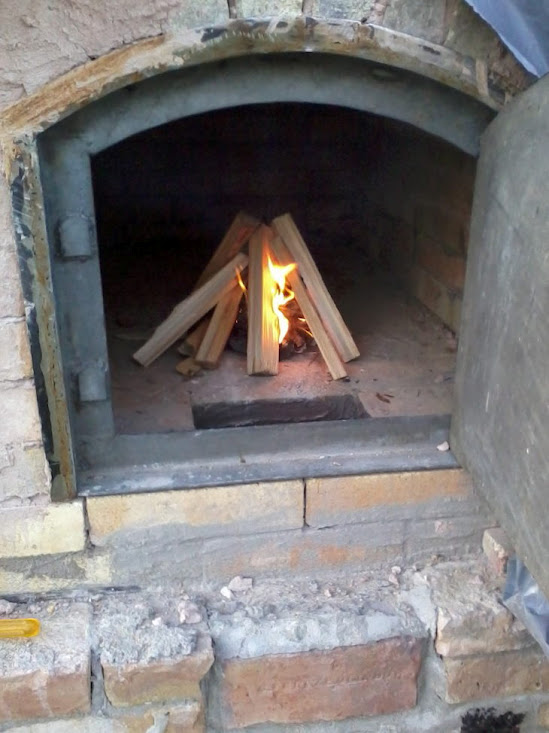

- Fuego!
- Feuer.jpeg (92.55 KiB) 8721 mal betrachtet

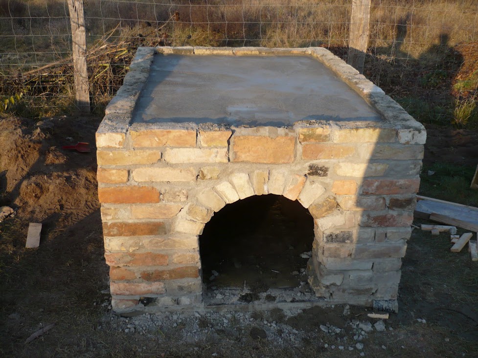

- Unterbau
- Unterbau fertig.jpeg (179.59 KiB) 8721 mal betrachtet

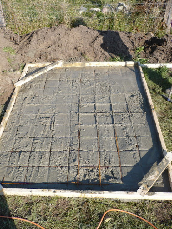

- Bodenplatte
- Bodenplatte.jpeg (194.97 KiB) 8721 mal betrachtet

Auf was liegt die Betonplatte auf? Auf den Bilder sieht das so aus, als wäre die Mauer nur
einen Stein stark...

Hallo Benny!
Die Platte wurde auf eine zweite Betonwand aufgelegt, die ich im inneren des Unterbaus zuvor betoniert hatte. Leider habe ich von einigen Schritten keine Bilder.

Benny hat schon danach gefragt.....wie dick ist die Wand die den eigentlichen Backofen umgibt.......mit einem Halbsteinmauerwerk könnte es Probleme geben.

Die Außenschale ist 11,5cm dick, also entsprechend der Breite der Ziegelsteine. Auf der Innenseite habe ich als Deckenauflager noch einmal eine Betonwand betoniert, die ebenfalls etwa 8-10cm dick ist. Die Decke liegt nur auf der Betonwand auf. Ich denke nicht, dass dies zum Problem werden kann.

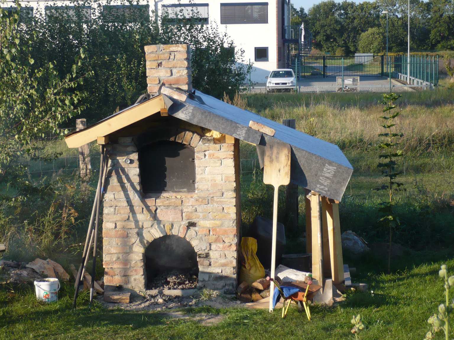

- Da fehlt noch eine Dacheindeckung und ein paar Giebelsteine
- (268.34 KiB) 1019-mal heruntergeladen
