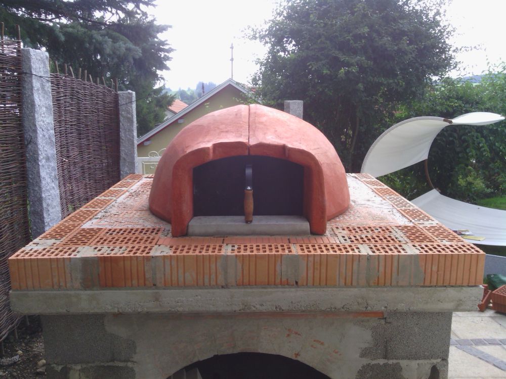

Oshiki
Re: Kamin aus Ziegel?
Die Backsteine sind gekauft und den Bogen habe ich Heute gemauert.
Hoffentlich steht der Bogen morgen noch.
Morgen fange ich mit dem Kamin an.
Das sieht doch schon sehr gut aus!

Oshiki
Morgen fange ich mit dem Backstein Kamin an. Wenn der Bogen hält auf dem der Kamin stehen soll

Oshiki
So ein Stück vom Kamin steht. Leider sind mir die Steine ausgegangen und jetzt regnet es wie die Sau
Das sieht doch schon mal gut aus
Eine Frage: wie hast Du den Übergang von Deinem "Bausatz" zu dem selbstgemauerten Bogen gelöst?
Ich hatte da leichte Probleme...
