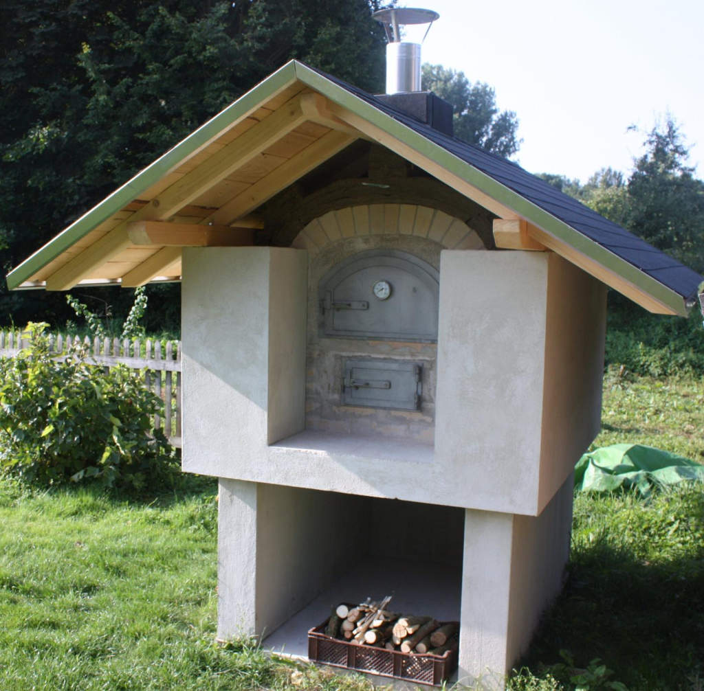

Hallo Zusammen
Schöne Grüße aus Bayern. Kurz zu meiner Person. Ich heiße Manfred,wohne in Ingolstadt und hab mich gerade neu im Forum angemeldet. Vor ein paar Wochen hab ich mit dem Bau eines SBO begonnen der vor kurzem fertig wurde. Alles selbst gemacht. Das erste mal gemauert, verputzt und einen Dachstuhl gebaut. Noch ist nichts zusammen gebrochen aber kleine Risse hat er bekommen. Je heißer der Ofen wird desto breiter werden die Risse. Nicht riesig aber man sieht sie. Heute war der erste Backtag. Das Ergebnis war nicht wirklich gut. Das Brot war schon gut aber am Boden verbrannt und hart. Der SBO wurde in 2 1/2 Std. auf 270 Grad aufgeheizt, Brot rein
dann hatte der Ofen nur noch 230 Grad. Der Boden vom Backraum war wahrscheinlich zu heiß weil das Brot unten schwarz wurde. Der Ofen ist indirekt beheizt. Was hab ich alles falsch gemacht? Über Antworten würde ich mich freuen.
Gruß Manfred
Gruß Manfred

P. s.: Das Brot hatte zu viel Unterhitze.
Tipp: Ofen ausräumen und etwa 1 weitere Stunde die Temperatur ausgleichen lassen.
Evtl. den Zwischenboden etwas "aushuddeln".

Wo und wann hast du denn die 270 °C gemessen? War da noch Glut im Brennraum??
Hast du das Thermometer in der Nähe der Rauchführung, im Backraum oder in der Schamotteschicht?
Leider kann ich die Bilder nicht sehen.
Wie Steini schon angemerkt hat, es ist wichtig, dass sich der Ofen in einer Ruhephase
hat, in der er sich gleichmäßig erwärmt.

Kannst du die Bilder jetzt sehen?Das Thermometer sitzt in der Türe vom Backraum und reicht 150mm in den Ofen.Ich hatte noch Glut im Brennraum.Die 270 Grad sind sofort gefallen als ich das Brot eingeschoben habe auf 200 Grad.Dann wieder gestiegen auf 230 Grad.Muss ich die Glut auseinanderräumen damit alles gleichmäßig warm wird?
Gruß Manfred

Gut wäre es, das Thermometer in die Backraumwand einzubauen.

die Bilder sind jetzt verfügbar. Das die Temperatur nach dem Einschießen abfällt, ist normal. Bringst du doch eine
bestimmte Menge an 'kaltem Backgut' in den Ofen. Ich heize meinen Ofen meist auf über 300 °C. Nach dem Ausräumen
ist die Temperatur auch schon mal bei 380 °C. Nach ca. 2 Stunden hat sich die Hitze aber gleichmäßig im Ofen (im Schamotte)
verteilt.
Wenn ich meine 10 Brote im Ofen habe, fällt die Temperatur von 260°C auf 240°C ab. Dann bleibt sie aber mehr als eine Stunde bei
dieser Temperatur. Mit 'fallender Hitze' kann ich nur backen, wenn ich die Zu- und Abluft regele.
Aber sicher gilt auch bei deinem Ofen: Versuch macht klug.....
