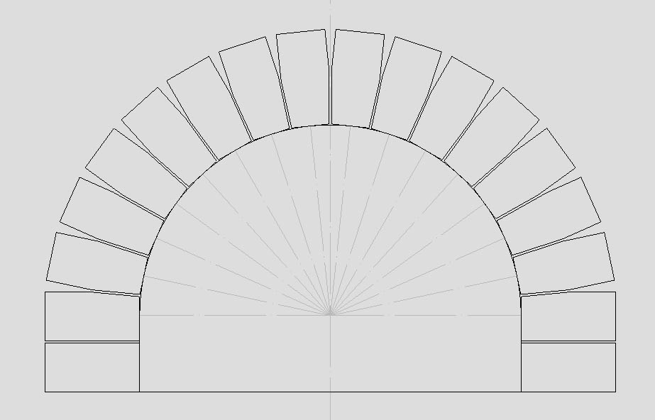

So, jetzt sollte als nächster Schritt aus den Keilsteinen der Portalbogen gemauert werden. Da wir nichts dem Zufall überlassen, haben wir uns für alles Zeichnungen und sogar Schablonen angefertigt.
Schablone [Für die Anzahl der Steine, die Gehrungen und Winkel haben wir uns vorher eine Zeichnung erstellt]

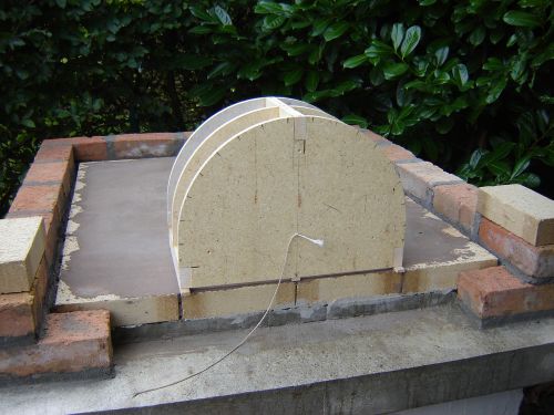

Portal 1 [Die Schablone haben wir uns aus Spanplatten und ein paar Dachlattenabschnitten gefertigt]
nach oben

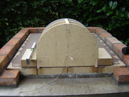

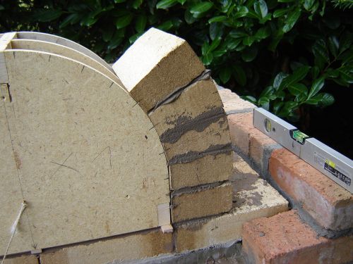

Nachdem die Schablone mittig an der Vorderkante des Backbodens ausgerichtet war, konnnten wir mit dem Mauern der Keilsteine beginnen. Als Mörtel haben wir Schamottemörtel verwendet, den man schön plastisch anrührt (lässt sich schon fast wie Kleber verarbeiten - man braucht die Steine nur leicht anzudrücken).
Portal 2 [Die erste Lage Schamottesteine schön bündig mit der Schablone bis zur Markierung mauern]

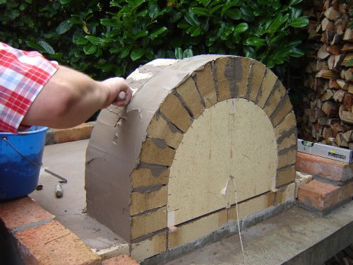

Dann haben wir Stein für Stein weitergemauert, bis der Bogen komplett geschlossen war. Die oberen beiden Steine haben wir halbiert, da später im Scheitelpunkt des Bogens das Kaminrohr eingesetzt wird. Wir haben uns für einen Rauchabzug innerhalb des Ofens entschlossen, der sich hinter der Ofentür befindet.
Portal 4 [Der fertig gemauerte Bogen - sieht doch schon perfekt aus]

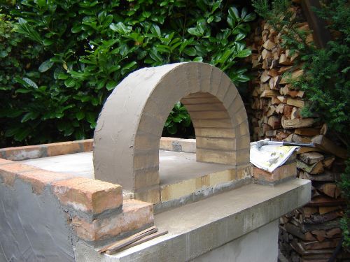

Danach noch alle Fugen vollfugig verschlossen und mit einem feuchten Schwamm geglättet. Die Schalung haben wir umgehend herausgenommen, damit wir auch die Innenflächen bearbeiten konnten.
Portal 5 [So, das hätten wir auch wieder excellent gemeistert.]

Die Schablone haben wir auf kleine Hölzchen (5 mm stark) gesetzt. Dies erleichtert das sofortige Entfernen nach dem Mauern.
